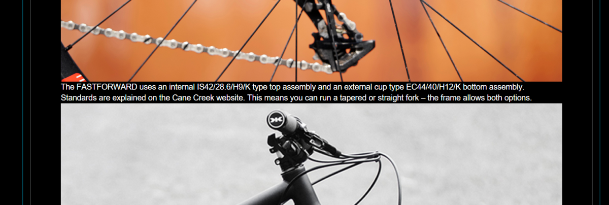

3) Steuersatz, es passen tatsächlich beide IS41 und IS42. Schöner ist der 42er, da der Steuersatzschalendurchmesser dann besser zum Steuerrohr passt.
Hm, das habt ihr leider auf eurer Homepage umgekehrt geschrieben:
IS 41 (IS42 will also fit, but it will not look as good as IS41)
Ich habe daher einen IS 41 bestellt.

Hm, das habt ihr leider auf eurer Homepage umgekehrt geschrieben: Ich habe daher einen IS 41 bestellt.
Hallo, ich habs gerade nochmal editiert, es hängt ja tatsächlich vom Steuersatzmodell ab. Nicht alle verwenden den gleichen Außendurchmesser. Es geht üblicherweise um 0,5 mm, 1 mm im Durchmesser.

Wurde nicht auf Kickstarter oder so geschrieben, dass ihr von IS42 zu IS41 gewechselt seid? Ich habe daraufhin natürlich auch IS41 (CC40) bestellt. Gerade am Steuerrohr schaut man immer drauf, da wäre mir ein Versatz ein Dorn im Auge, wie ist es denn nun tatsächlich?!?
(Heller Hintergrund: Kickstarter, dunkler Hintergrund: Last-Homepage)

Na Na, Ihr werdet ja noch zu richtigen Kommunikationsprofis ;-)
Danke für die Vorort Info aus Taiwan.
Welchen Steuersatz bekommen nun die (Kickstarter) Besteller von Euch?
Den IS41 vom Shop, oder den, der besser zum Steuerrohr passt?
Der Cane Creek 40 Steuersatz, den wir anbieten wird zum Steuerrohr bestmöglich passen. (Wenn sich Cane Creek an die eigenen Empfehlungen hält, denn dieses Maß ist nicht standardisiert. Wer aber ein 46er respektive 45er Steuerrohr empfiehlt, der baut dann hoffentlich auch die passende obere Steuersatzsachale dazu...)

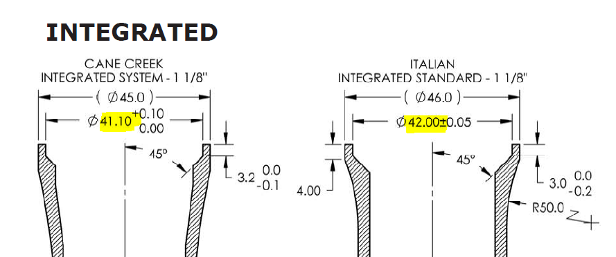

Ist doch egal, ob IS41 oder 42, da oberes Lager und die Kraft eh durch die Fase übertragen wird (Auflagefläche) und nicht durch die Außenflächen. Wenn das Lager richtig vorgespannt ist, macht der kleine Spalt bei IS41 also nix. Für mich sind die 0,5 mm Spalt im Rahmen der erlebten Toleranz. ich habe u.a. Lager an Bikes, die aus der Schale herausfallen (unteres Lager!!!) und auch mit Lagerkleber nicht halten, andere sind sau-fest eingepresst, so dass sie sogar relativ schwer drehen. Bei keinem der Lager stellt sich vorzeitiger Verschleiß ein, noch merkt man irgendwas beim Lenken oder hat Spiel.
Naja, da bin ich schon eher bei HTWolfi und Imkreisdreher, denn immerhin gibt es laut cane creek
https://www.canecreek.com/resources/products/headsets/PDFs/canecreek-shis-poster.pdf
Genaue Toleranzen beim Innendurchmesser:
Bei IS41 Innendurchmesser 41.10 bis 41.20 (bei empfohlenen Aussendurchmesser 55mm)
Und bei IS42 Innendurchmesser 41.95 bis 42.05 (bei empfohlenen Aussendurchmesser 56mm)
Welchen Innendurchmesser hat den nun das Steuerrohr oben?

@JF-LAST Der IS41 ist eben nicht für 46mm Außendurchmesser gedacht sondern für 45mm. ein halber Millimeter hat auch nichts mehr mit Toleranz zu tun. Ebenso beachte man den Innendurchmesser.
Die Spezifikation ist eindeutig! Entweder das Steuerrohr ist IS41 oder IS42 – ein und gibt es nicht.
