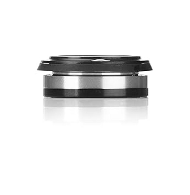

Möchte auch den Hope IS41 oben mit einem Reset unten kombinieren. Sehe keinen Grund warum das nicht klappen sollte. Sind ja Standards.
Standards :lol: ha HA, der war gut.
Ich verstehe das nicht, das is41 und is42 passen sollen???
Bei meinem Renner ist auch son IS Lager drin und das wird nur durch die Fase unten positioniert, aber beim Hope erkenne ich keine Fase?
Ich auch nicht! :confused:
Last sagt ja auf der Homepage:
IS 41 (IS42 will also fit, but it will not look as good as IS41)
Schaut man sich die Spezifikation zu IS an, sieht es wie folgt aus (Quelle Acros):
Nach meinem Verständnis würde das bedeuten, dass das IS41 Lager Spiel im Rahmen hat. :confused:

@HTWolfi
Beim IS Standard werden die Radialkräfte über die Fase übertragen, nicht über den zylindrischen Teil der Bohrung. Die Größe der Bohrung ist daher prinzipiell nicht von Bedeutung.
Edit:
Zur Verdeutlichung des IS Prinzips eine Zeichnung von FSA: Orbit I Integrated OS
Die zylindrische Bohrung ist bei IS ohnehin größer als das Lager.
Warum schreibt dann Parktool, beim IS42
However, this standard is not interchangeable with the Integrated System described above.
Damit ist IS41 gemeint.
Bei FSA steht Folgendes:
Integrated Headsets are similar to Internal with the exception that the bearing does not rest inside a bearing cup. The bearing is set directly into the headtube and usually does not require special press tool to install. There are a few types of Integrated headsets, sometimes referred to as Cane Creek Standard, Campy Standard, or TH standard. It is important to measure the inside diameter of the headtube correctly in order to be certain the correct integrated headset is being used in the frame.
Vielleicht kann ja von offizieller Seite @JF-LAST mal jemand zu dem Thema etwas sagen. Danke!

3) Steuersatz, es passen tatsächlich beide IS41 und IS42. Welche Größe der Steuersatzkappe (unterscheidet sich in der regel leicht zwischen den beiden Größen) einen schöneren Übergang zum Steuerrohr ergibt hängt von Steuersatzmodell ab.
