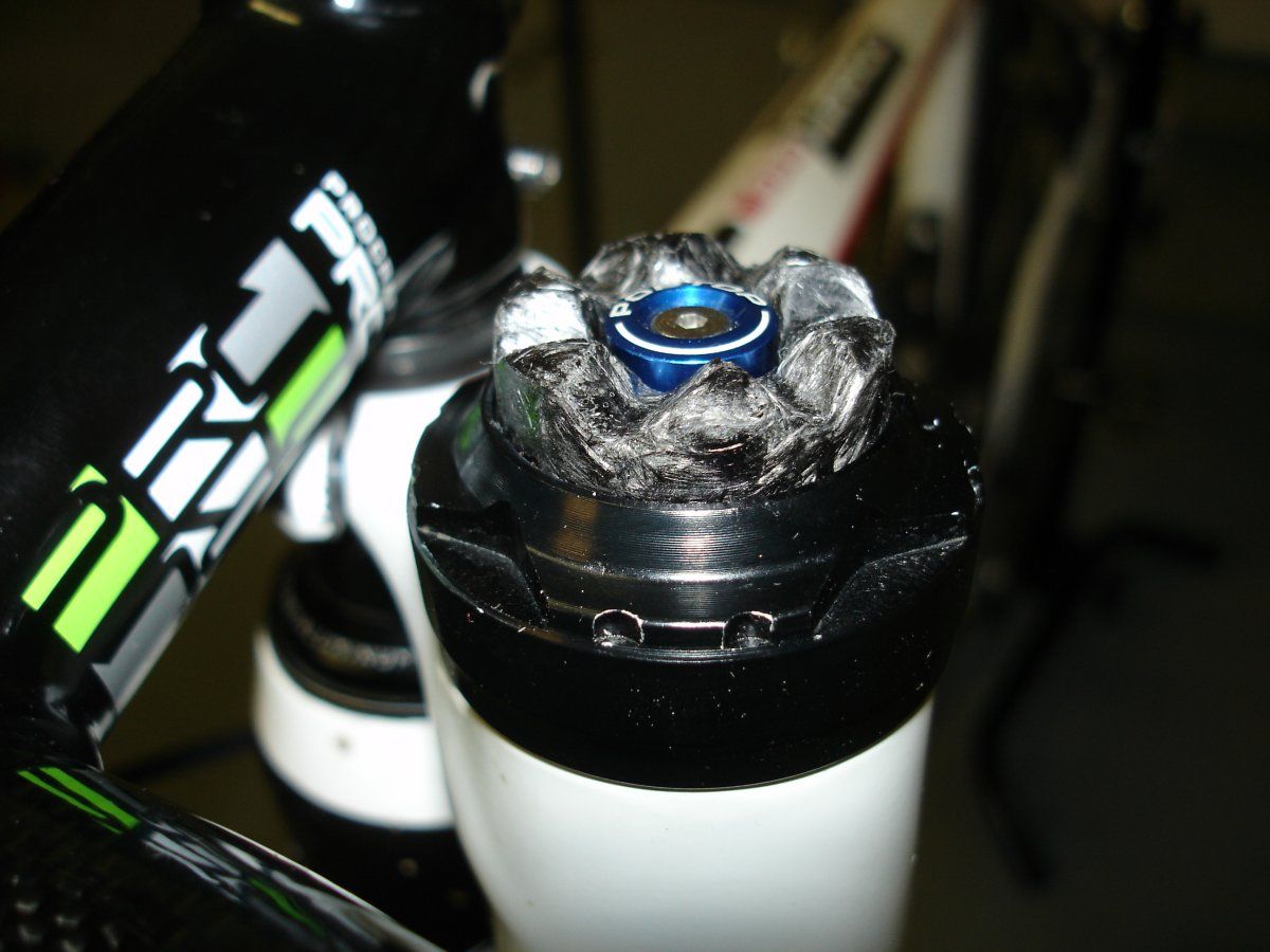

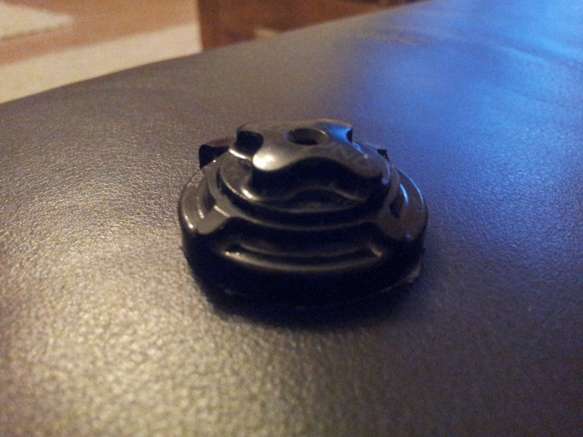

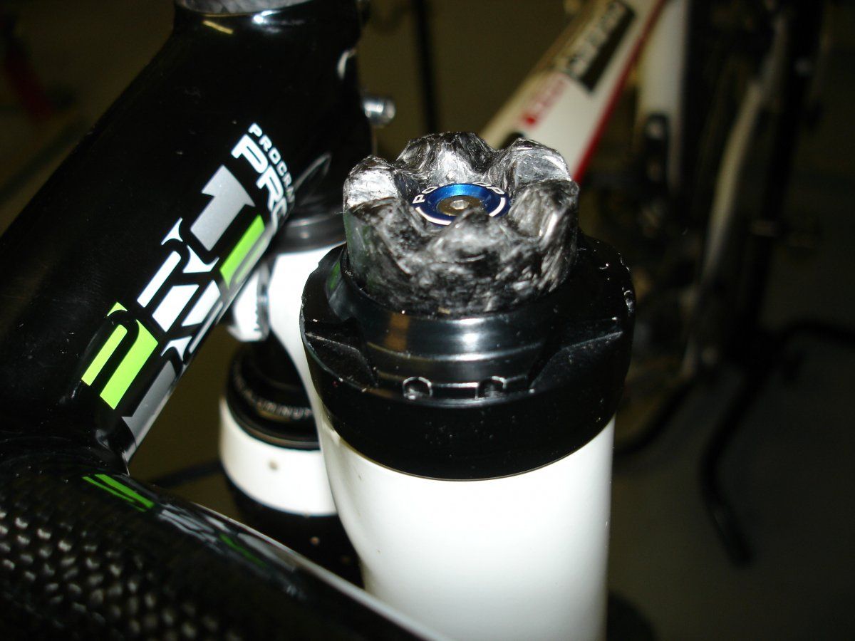

Kleines Update von gestern Nacht:
Der Sechskant war das Problem, weshalb sich der Spaß so hingezogen hat. Allerdings habe ich da mit ein bissle Hirnschmalz doch eine Lösung gefunden, die es mir erspart, diesen Sechskant zu feilen/bohren oder gar fräsen zu müssen, wodurch wir keine Fasern verletzen. Vermutlich wird sich der/die/das Testfahrer hier demnächst melden, ich kann und werde nichts dazu sagen (können), da ich eine komplett andere Kartusche fahre. Der glückliche Besitzer gehört aber zur schnellen Fraktion, was sowohl seinen Antritt, als auch das Kelleraufräumen betrifft, insofern erhoffe ich mir da ein vernünftiges Feedback :) Danke jedensfall für deine Hilfe, alter Mann :love:
Hier das wichtigste: Der Orginalknopf liegt bei 13g, der hier müsste bei 6g oder gar drunter liegen. Evtl mache ich ja nochmal ne fünfteilige Aluform da würden nochmal 1g fallen.
Anhang anzeigen 328649 Anhang anzeigen 328650
Erster Testbericht:
Das Teil funktioniert anstandslos. Genausogut wie das Original.
Auch das "Lösen" des Lockout mit dem Handballen kann dem Carbon nix anhaben. ;-)
Weiter so, Fabi. Andere Carbon Anbauteile sind gerne bei mir gesehen (und getestet).
