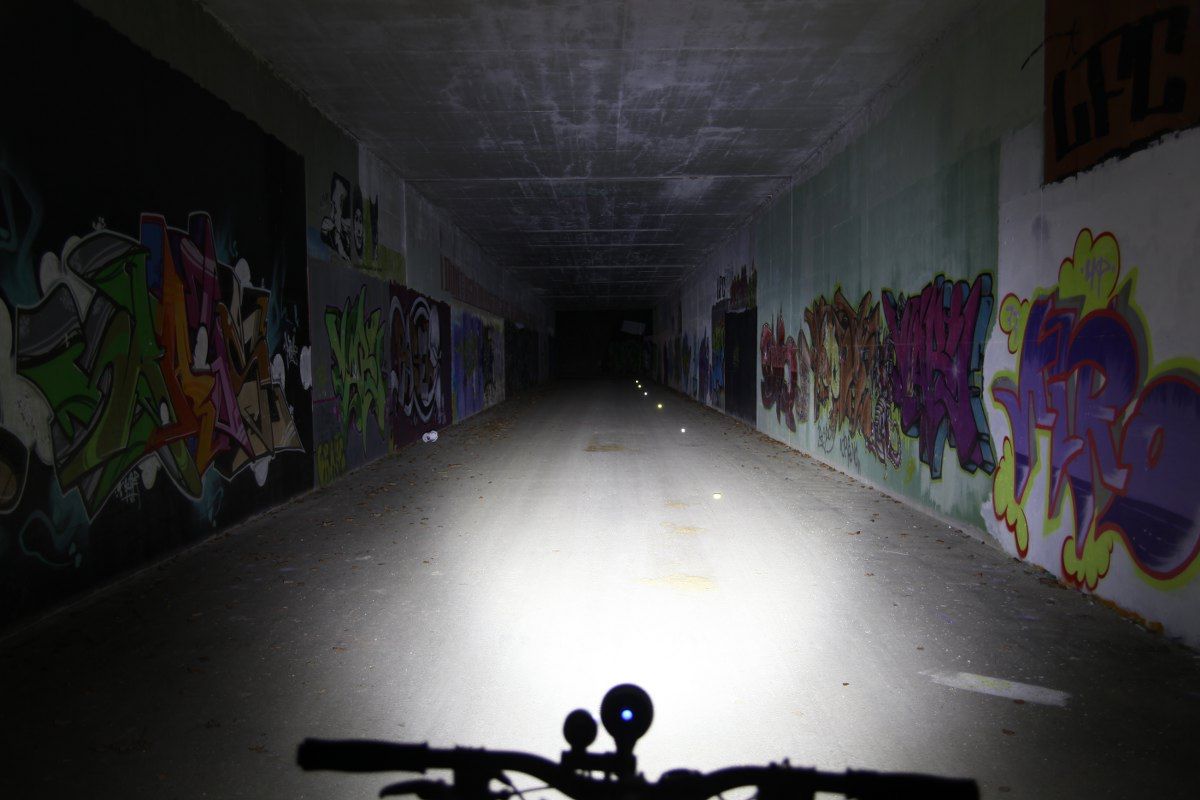

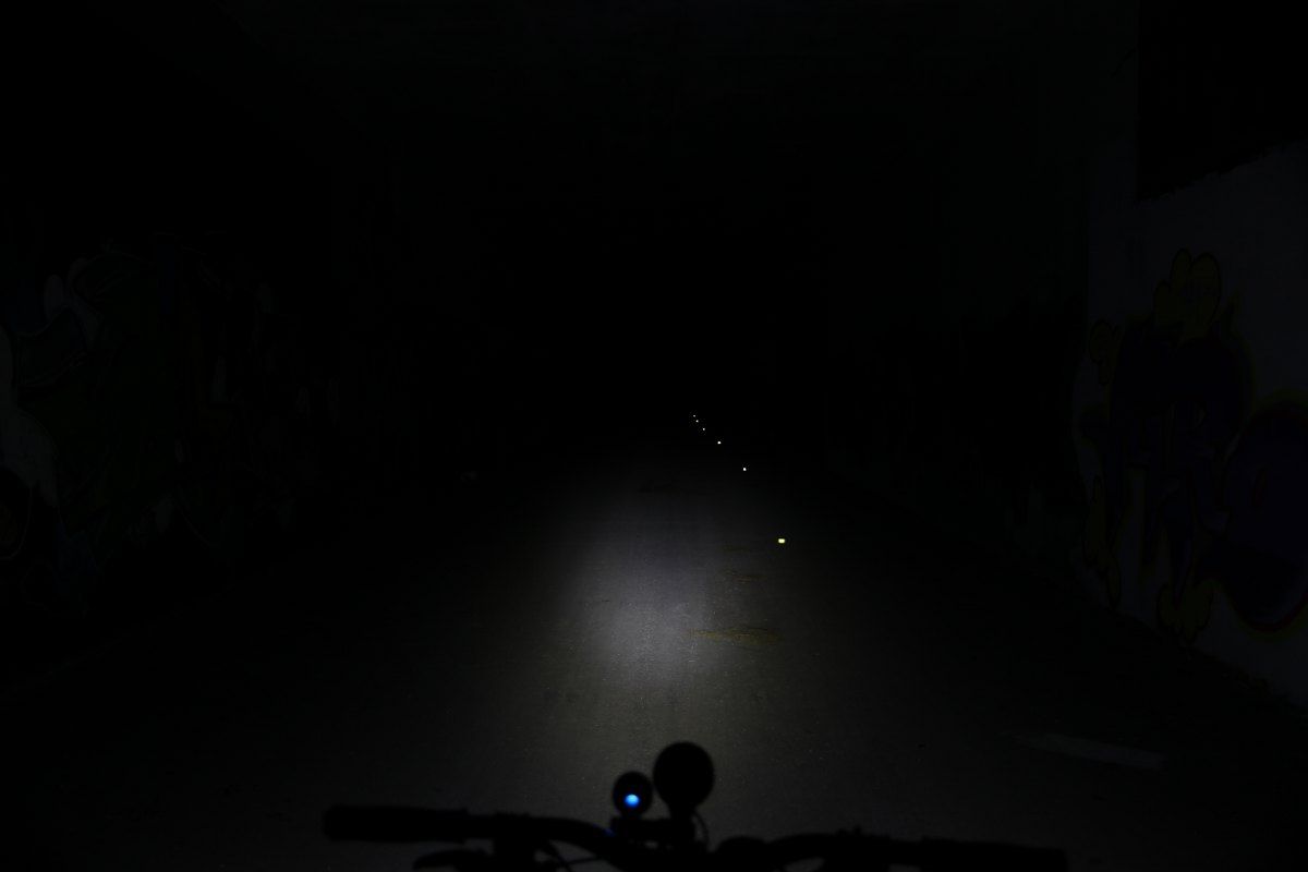

Hallo zusammen,
lange hat es gedauert, aber ich habe jetzt endlich die Bilder der Schweizer Mini-Beamshotsession bekommen und mit einem Resizer verkleinert, damit ich sie hier im Forum hochladen konnte. Die Bilder wurden zuerst nach Forumsnorm aufgenommen. Da die LD4 aber so viel Licht rauswirft, mussten die Parameter angepasst werden, damit nicht zuviel weiss auf den Bilder zu sehen war.
Die Reflektoren waren alle 10m angebracht. Aufgenommen wurden die Bilder unter einem Autobahntunnel in einem Tunnel.
Mit dabei waren:
  • Lupine Tesla 4
  • DX
  • My Tiny Sun 900
  • LD4
Die LD4 habe ich in verschiedenen Konfigurationen getestet:
  • 4x LM1-RS
  • 3x LM1 RS + 1x LM1 D
  • 3x LM1 RS + 1x LM1 M
  • 3x LM1 RS + 1x LM1 REC
  • 2x LM1 RS + 1x LM1 M + 1x LM1 REC
Bei den Versuchen mit unterschiedlichen Optiken für die LD4 ging es mir darum herauszufinden, mit welchen Linsenkombi ich den Nahbereich besser ausläuchten kann. Gekauft hatte ich sie mit 2x LM1-D und 2x LM1-RS. Dann habe ich zur besseren Reichweite auf 4x LM1-RS gewechselt. Das ging zwar höllisch in die Ferne, aber ich dachte mir, 100m weit muss ich nicht unbedingt sehen. Dafür war es dann ziemlich spottig. Aktuell fahre ich mit der Kombination 2x LM1-RS + 1x LM1-REC + 1x LM1-M. So wirft die LD4 einen Leuchtteppich vors Bike, ohne scharfe Hell-/Dunkelgrenzen. Vermutlich ist wird es ähnlich sein mit 2x LM1-RS + 2x LM1-M. Es kann sich ja jeder Optiken kaufen und ausprobieren, wie es ihm am besten taugt.

DX Stufe 1:
DX Stufe 2:
Tesla Stufe 1:
Tesla Stufe 2:
Tesla Stufe 3:
My Tiny Sun 900 Stufe 1:
My Tiny Sun 900 Stufe 2:
My Tiny Sun 900 Stufe 3:
My Tiny Sun 900 Stufe 4:
LD4 (4x LM1-RS): Stufe 1:
LD4 (4x LM1-RS): Stufe 2:
LD4 (4x LM1-RS): Stufe 3:
LD4 (4x LM1-RS): Stufe 4:
LD4 (3x LM1-RS + 1x LM1-D) Stufe 4:
LD4 (3x LM1-RS + 1x LM1-M) Stufe 4:
LD4 (3x LM1-RS + 1x LM1-REC) Stufe 4:
LD4 (2x LM1-RS + 1x LM1-REC + 1x LM1-M) Stufe 4:
