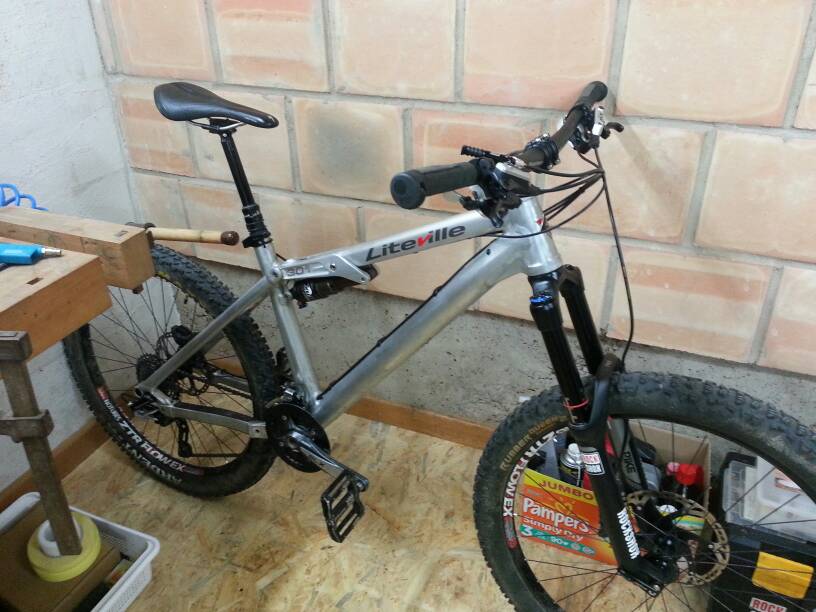

So Probefahrt ist gelaufen und ich muss sagen ich hab mich ein wenig verliebt.....
Hab jetzt einen MK10 Rahmen aus ehemaligen testrad erstanden.
Besten Dank noch an Cubabluete und an die Fahrradgarage Gleichen
Gesendet von meinem GT-I9300 mit Tapatalk
Schönes 301!!!:cool: Ja der Massao ( Fahrradgarage Gleichen) hat mich seinerzeit auch sehr gut und fair beraten. So stellt man sich einen guten Support beim Bike Kauf vor!!!
Zustimmung auf der ganzen Linie.... bin bei ihm vorbei und bin dann ca. 2 Stunden mit seiner testflotte die Straße hoch und runter gefahren (301 in S, 50er Vorbau, M 40er, M 60er und nochmal 601). Bin dann mit meinem Kumpel Sonntags bei ihm ne Tour mit gefahren und hab ihm danach gleich das 301 in M abgekauft, weil ich unbedingt raw wollte
