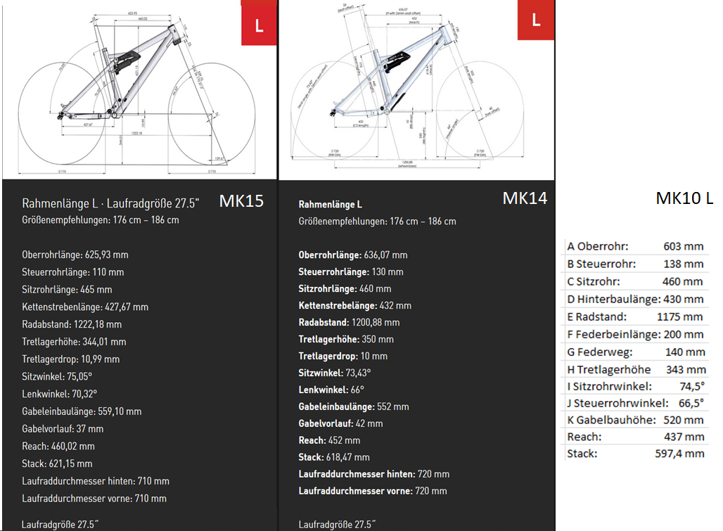

Die Geodaten sind schon interessant. Das 301 wird immer länger; Kettenstrebe dafür wieder kürzer. Steuerrohr dürfte mit Adapter gleich sein.
Lenkwinkel/Gabeleinbaulänge finde ich krass. Eine Probefahrt durch Spitzkehren würde mich schon mal interessieren. Ich empfand ja schon den Umstieg MK10 auf´s MK14 heftig. Wenn man von MK8 oder 10 auf´s 15er umsteigt, sind das Welten. Das MK14 hätte ich jedenfalls nicht mehr gegen das MK10 tauschen wollen.

Sollte es nicht möglich sein das 301 in der Enduro 27.5 Variante auch ohne Level-Tune zu fahren ? Hätte dann eben die fast gleiche Geo wie die Trail Variante evtl. sogar mit 180mm Gabel ? Was denkt ihr ?
Ob das Sinnvoll ist sei dahin gestellt, aber wenn dann sollte es schon eine 180mm Gabel sein. Mit einer 160mm Gabel wäre die Front schon recht tief...nur auf reine Papierdaten würde ich mich nicht verlassen ...aber kann man ja dann testen :).
Anhang anzeigen 832182ind
Laut Datenblatt werden die 27,5 er Laufräder kleiner? Von ø 720 beim MK14 auf jetzt ø 710 mm beim MK15.
