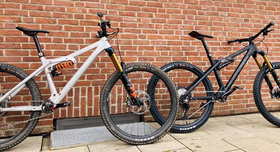

Mal so nebenbei. Mittlerweile ist dann auch mein Hocker fertig. XXL in 2929. Viele Grüße von der Küste.
Vorhin habe ich kurz mit Syntace wegen des Dämpfereinbaus telefoniert.
Auf keinen Fall das Gleitlager schmieren, da das Fett das Material des Gleitlagers angreift. Die O-Ringe am Gleitlager können minimal gefettet werden, um Quietschen zu verhindern.
Hehe - ich weiß was du meinst ;) Die Perspektive täuscht aber: das ist kein Scaled Sizing! Das Bike steht schräg an der Bank und deshalb sieht es so aus als wäre hinten ein kleineres Laufrad. Ist komplett 29". Demnach passt auch die Position.
Bin gestern übrigens das erste mal die 38er Fox mit 170mm gefahren. Der 160er Airshaft war quasi schon auf dem Weg, aber ich werde es bei 170 belassen. Tut dem 301 richtig gut! Da ich vorne mit 25-30% generell eh etwas mehr Sag fahre kommt in etwa ein Lenkwinkel von 64 Grad heraus. Fühlt sich genial an!
Die Performance der 38er - grade im Vergleich zur Lyrik - ist über alle Zweifel erhaben. Optik finde ich auch mega.
