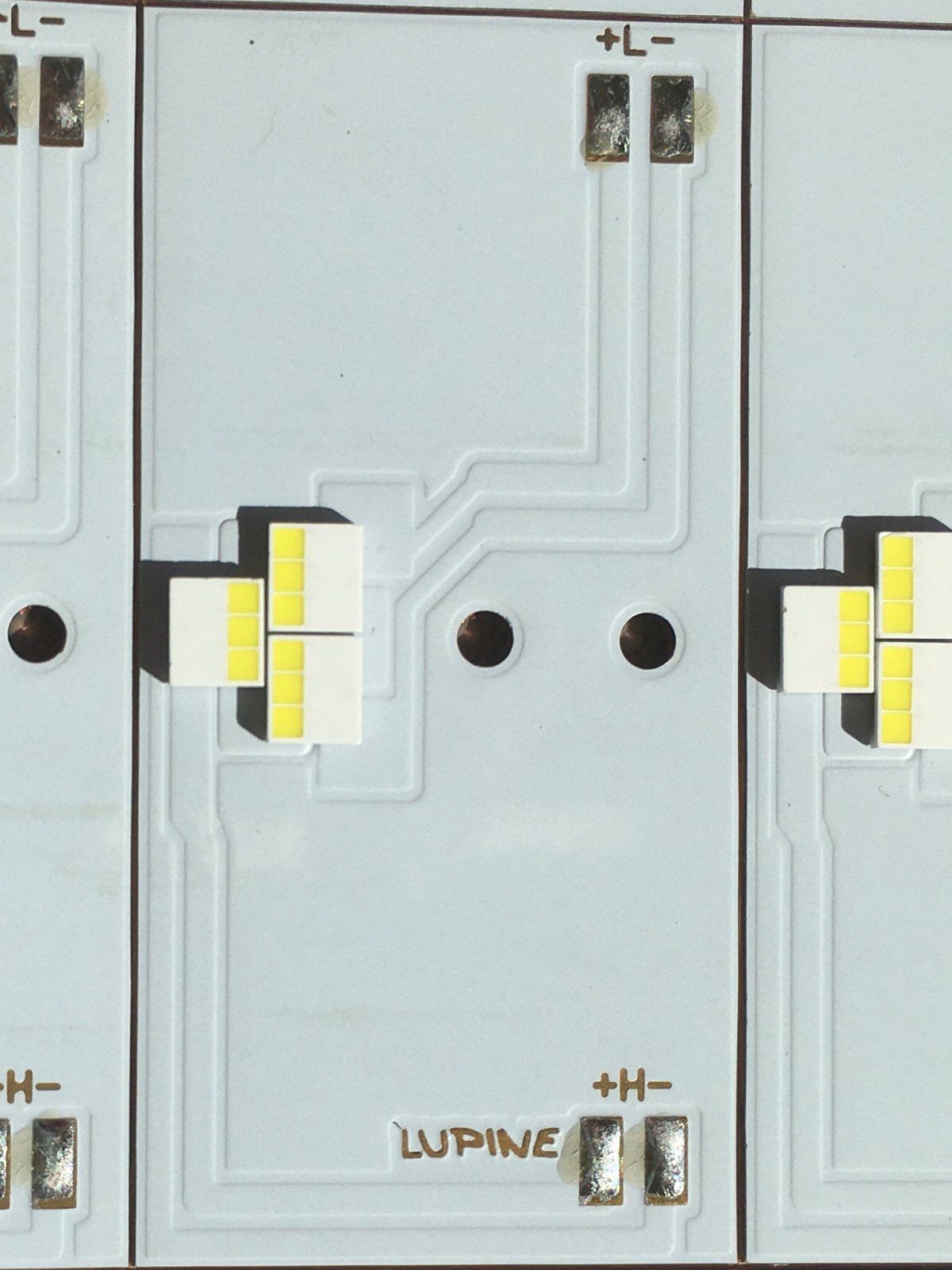

Ich habe mich auf folgendes Zitat des Tests bezogen: "...Fast 5 Zentimeter Breite wie Tiefe und ausgestattet mit 9 Osram-LEDs ergeben einen riesigen Scheinwerfer – man glaubt den Werbetextern von Lupine sofort,[...]"
Ich weiß doch. Es ist aber falsch vereinfacht, auch auf der Lupine Homepage.
Dazu kommen noch die 6 Tagfahrleds.
und selbst die 84 LEDs (und die paar Laserdioden) bei Mercedes rechtfertigen den Preis von Mercedes nicht, die Osram Compact PL kosten als Einzelversion bei Mouser bei entsprechender Abnahme von 10.000 Stück nur 0,62ct/Stück. Mercedes bzw. der Lichtzulieferer zahlt sicher weniger, da die Abnahmemenge im 100k oder Millionenbereich sein wird.

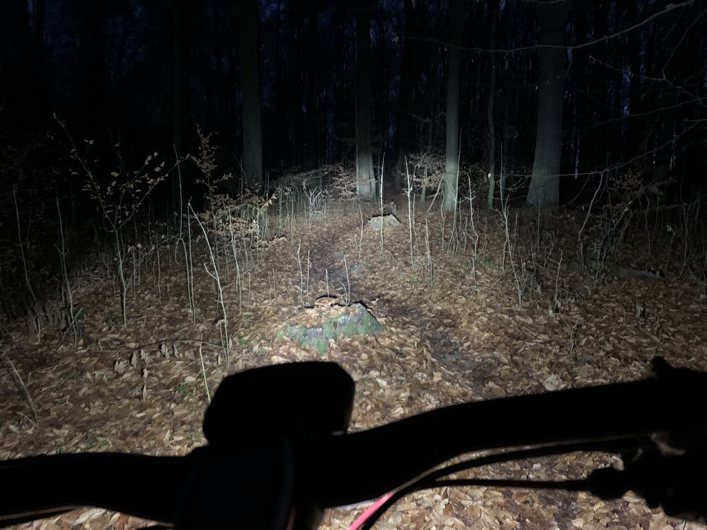

Hier mal ein Handyfoto von letzter Woche. Das ist wie tagsüber durch die Trails heizen. Es ist alles gleich hell angestrahlt und das Auge verfolgt nicht nervös einen kleinen Spot, der im Takt der Federgabel vor einem herhüpft.

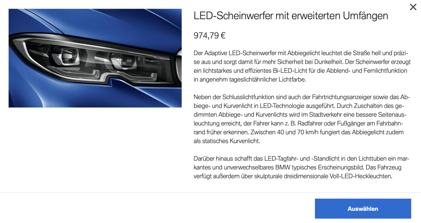

auch diese Preisgestaltung im Autobereich finde ich seit Jahren extrem heftig, und habe vor 5 Jahren darauf geachtet das mein letztes Auto noch eine konventionelle Beleuchtung hat, da ich kein Bock beim Ausfall einer LED im Blinker 500€ zu latzen ..... ich fürchte nur in der Zukunft werde ich da nicht drum rumkommen.
Ernsthaft, ich finde den Preis echt heftig der Lupine und den kann mir auch niemand mit Materialkosten ( :lol: ) oder Entwicklungskosten schön reden, das man dann einen spitzen Service bekommt, davon gehe ich einfach mal aus - die wenigen Kunden, die bereit sind solche Preise zu bezahlen, will man ja auch schließlich bei der Stange halten ;)
Sobald es um den absurden Aufpreis (nicht Endpreis) der Beleuchtung eines absurd teuren Autos geht, ist man hierzulande komischerweise damit fein. Aber wehe, was anderes ist teuer ... :daumen:
"durfte" neulich einen LED-Scheinwerfer wechseln lassen... natürlich musste dann auch das Blinkermodul mitgewechselt werden. War über 2k
