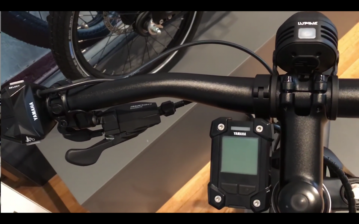

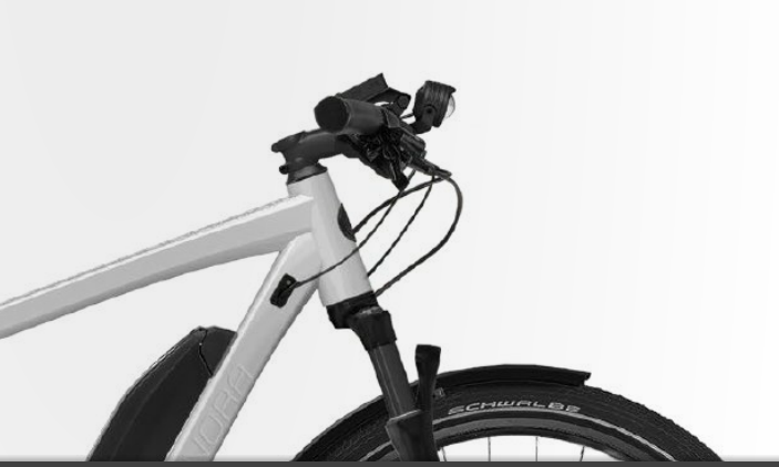

mandala » 17.08.2016, 05:33
Hallo Speculum,
war mir erst nicht sicher, ob das hier schon rein darf. Da es im Netz hängt, wird es jedoch schon O.K. sein.
Winora Yakun Tour mit Yamaha-Antrieb:
https://issuu.com/velosat/docs/winora_e ... 17_preview. Seite zwei
Der Gutste sabbelt etwas von 1.050 Lumen ins Mikro. Bei circa 2.10 rutscht der Zyklop kurz ins Bild.
16 Watt und Stadttempo
Dürfte ein Drehteil sein, vorne und hinten offen. Plus Reminiszenz an gewisse Blendschirmchen.
Gibt noch ein paar Erwähnungen,auch schon ein paar Tage alt. Mir reichen diese erstmal.
Gruß

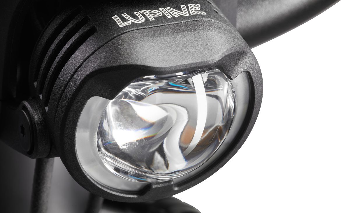

Wolf » 20.08.2016, 19:20
Natürlich ist die äussere Linse aus PMMA, wir haben uns in der Konzeptionsphase da auch lange Gedanken gemacht, aber ist kein Problem.
1: Wir habe auch bei der Piko hier nie Probleme
2: alle Autoscheinwerfer sind aus diesem Material und die halten auch viele Jahre
3: die SL wird recht weit oben montiert, Steinschlag ist da kein Thema, wir haben es auch an dieser Stelle nie geschafft, ernsthaften Schlamm oder Schmutz zu haben, wer hat schon einen verschlammten Vorbau gesehen ?
Kurzum, kein Thema, Grüsse Wolf

Wolf » 23.08.2016, 17:05
hier mal ein grober Schnitt durch die SL B . Grüsse Wolf
Wolf » 24.08.2016, 20:47
Die beiden Linsen sind nur für das Nachtfahrlicht, der Buckel unten macht die Kante für die StVZO Auslegung. Das Tagfahrlicht wird separat erzeugt, mit Lichtleitern drumrum, die sieht man hier nicht, Hauptlicht 6 LED! Tagfahrlicht auch 6 LED s. Natürlich hat die SL einen Wandler, deshalb braucht das Tagfahrlicht auch nur 0. 4 W. Calle kann nur effizient
Bei 16 W in dem Gehäuse braucht es auch eine flinke Regelung, Helligkeitssensorsignale wollen verarbeitet werden, diverse Anpassungen, Eco mode, Empfindlichkeit des Helligkeitssensors usw. Das sind aber bei uns Selbstverständlichkeiten.....Grüsse Wolf
