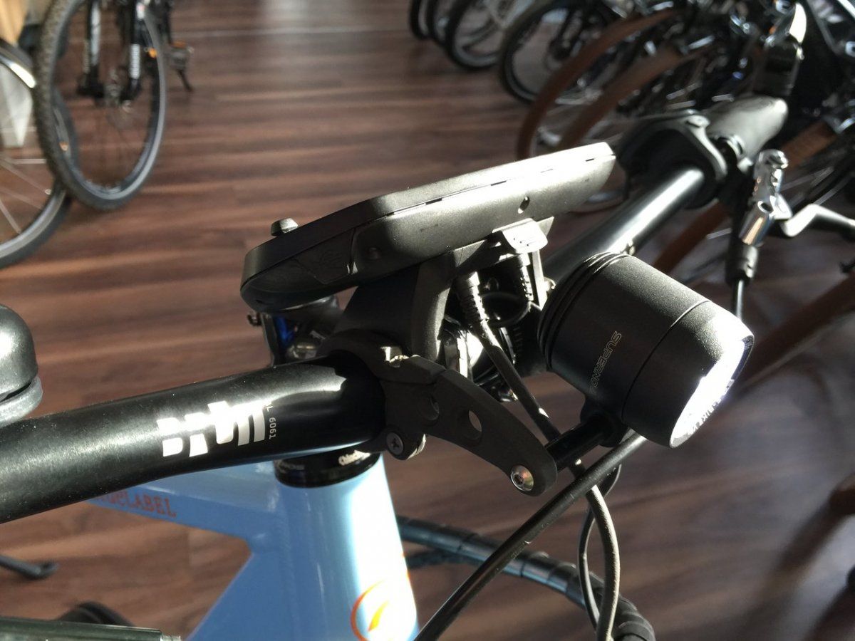

im pedelecforum gefunden. SL sitz näher als Eyc, E3 Pure 3, M99
