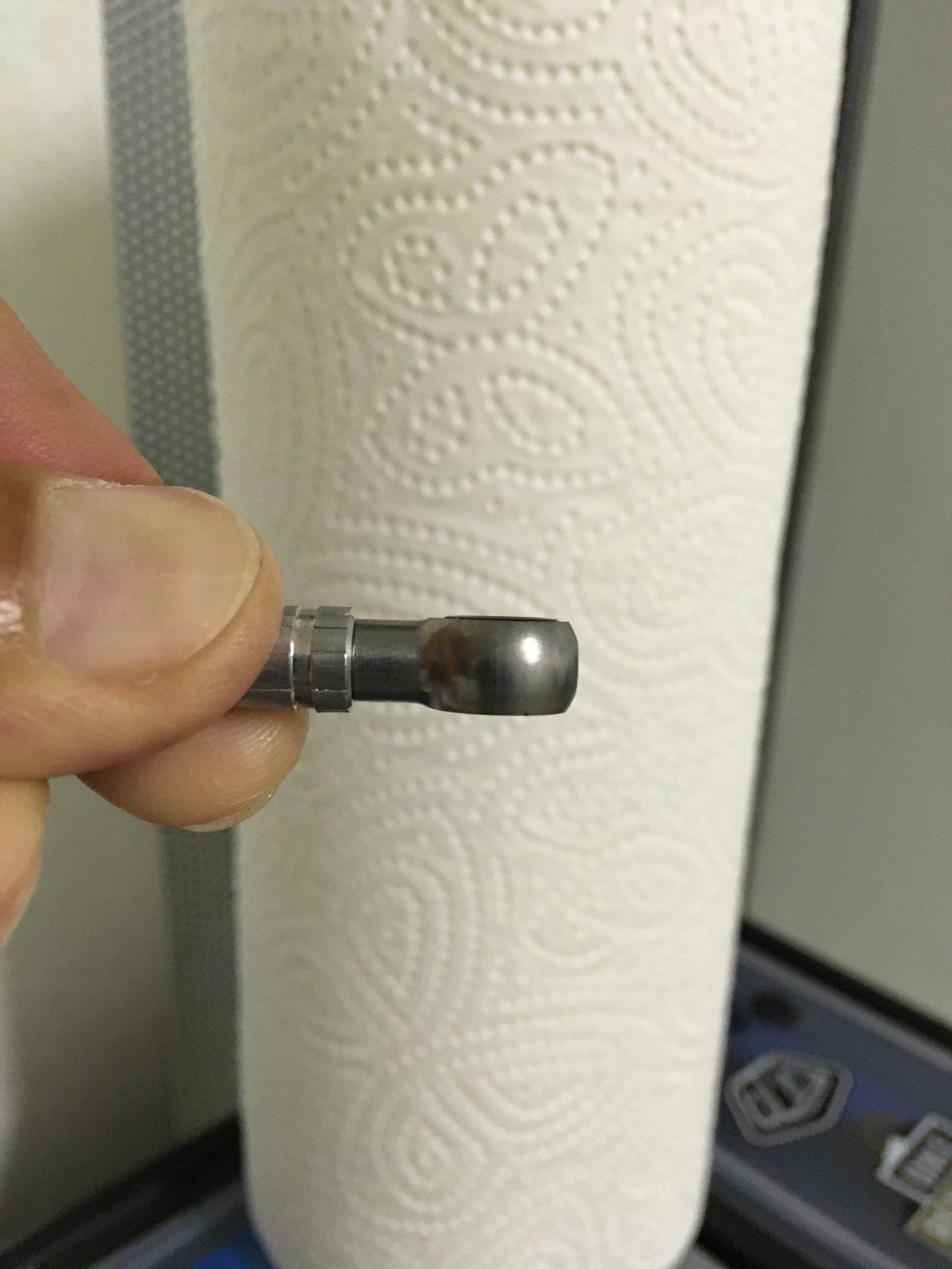

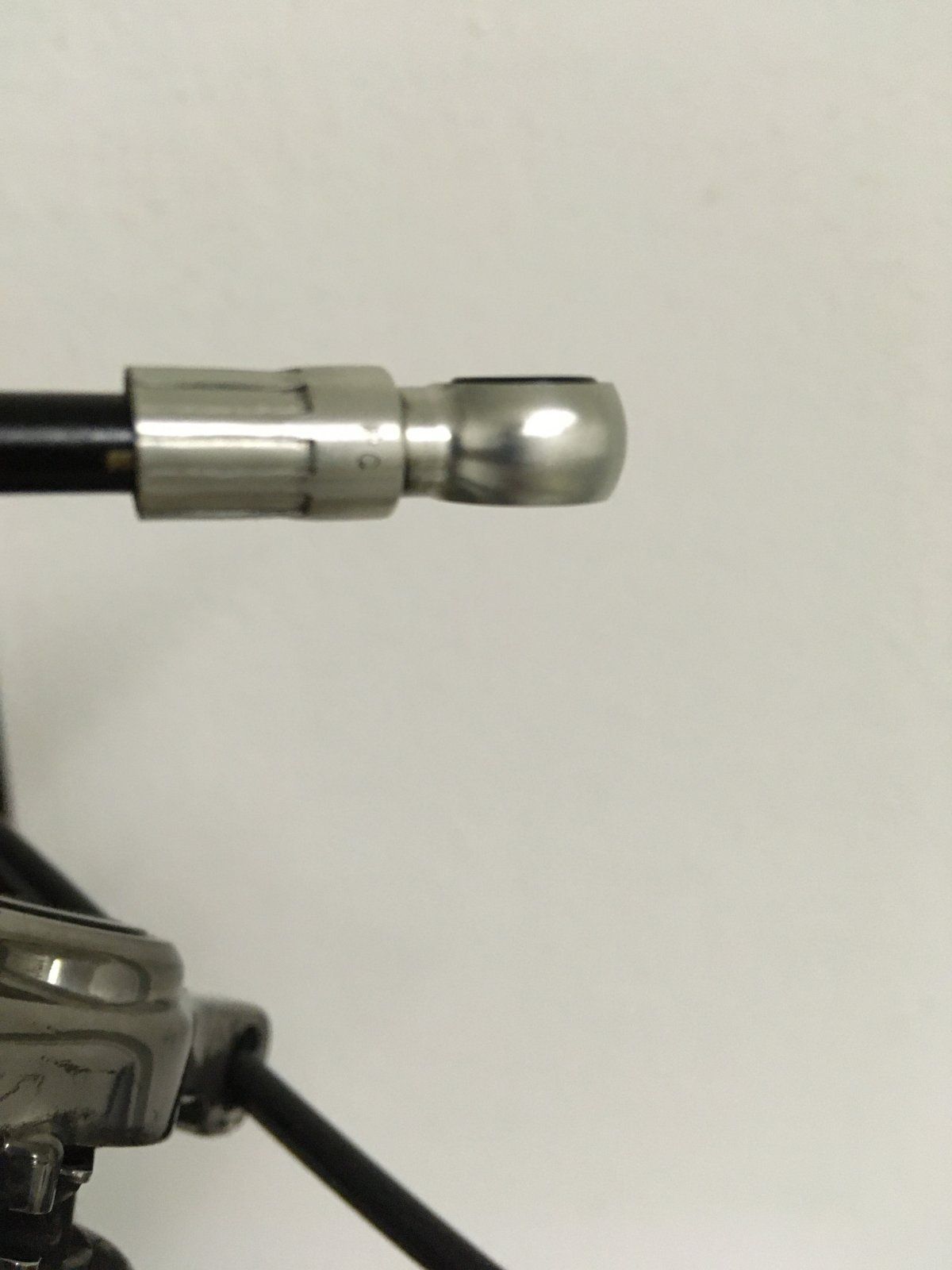

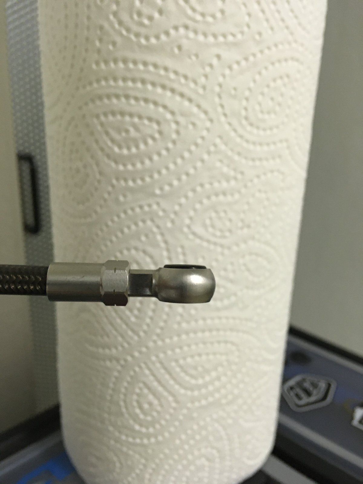

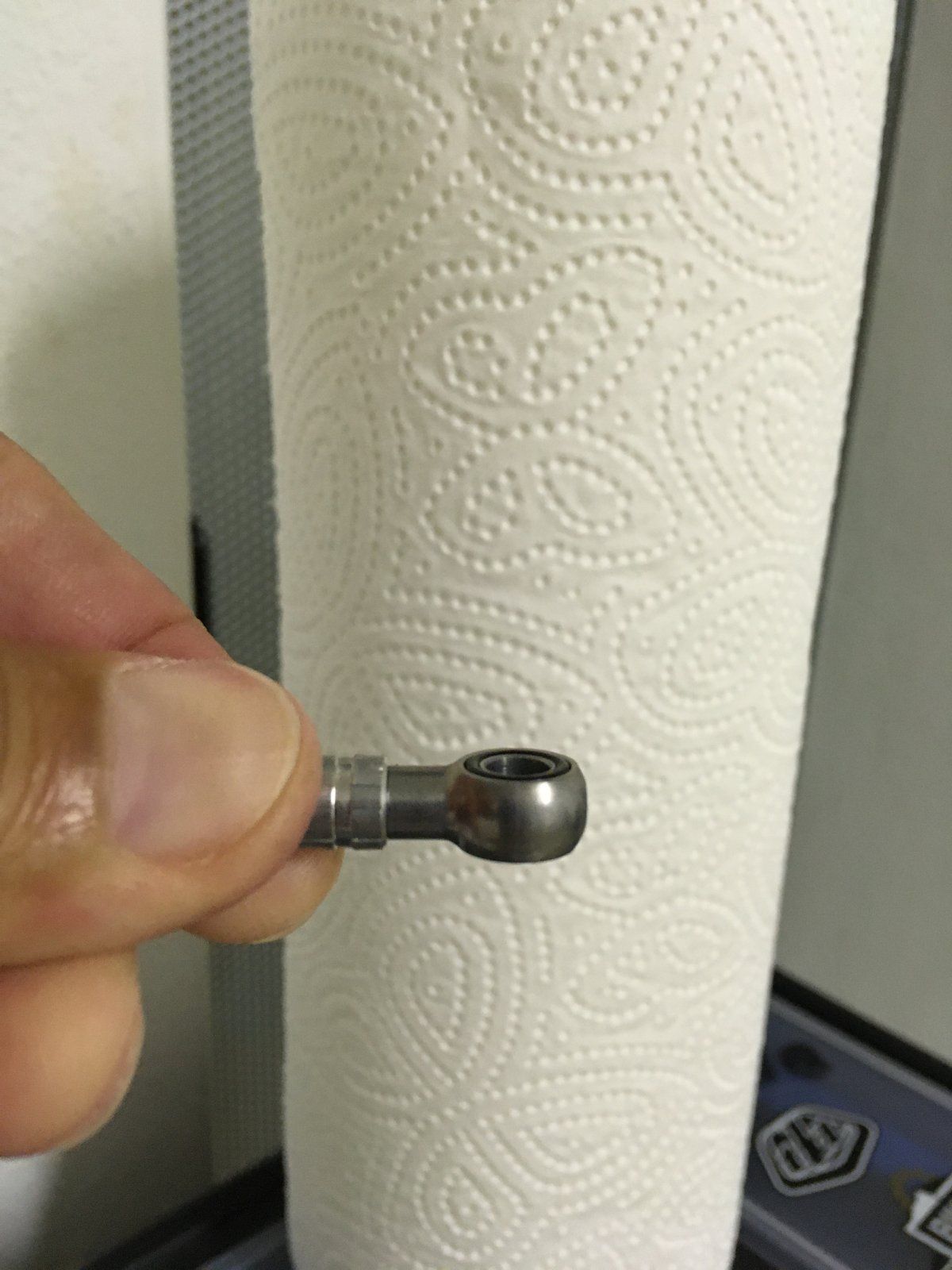

Hier mal 2 unterschiedliche Banjos...das was ich heute ausgepackt habe sieht mir deutlich vertrauenswürdiger aus. Die Pressung ist deutlich zu erkennen, ob das mechanisch einen Unterschied macht ¯\(ツ)

Auf dem rechten Foto hat es den äußeren schwarzen Mantel etwas gestaucht. Wäre interessant zu sehen, wie es im Inneren der Verpressung aussieht.
Ist das die undichte Leitung?
Ja das ist die defekte Leitung. Ich werde da nicht dran rumspielen um das zu erfahren, das darf der Händler machen. Wo die Stauchung herkommt kann ich nicht sagen, Leitungen sind eigentlich so verlegt das sie locker Spiel haben.

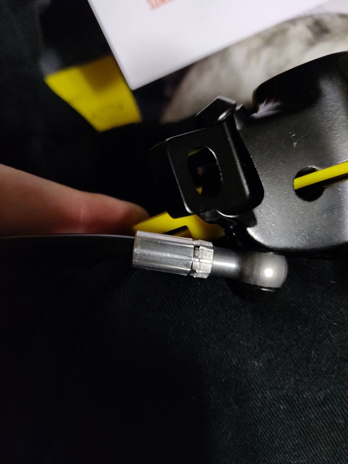

Ganz vergessen, hier die Bilder von meinen neuen MT5. Gekauft im Februar.
Die SN sagt mir aber mal garnix.
Kann mich aber auch daran erinnern das meine erste MT5 (aus 2015) sogar noch schwarze Pressfittings hatte. Glaube meine erste Next dann auch noch, also MJ 2016.

Meine sehen auch so aus wie die, die Enginejunk gepostet hat.

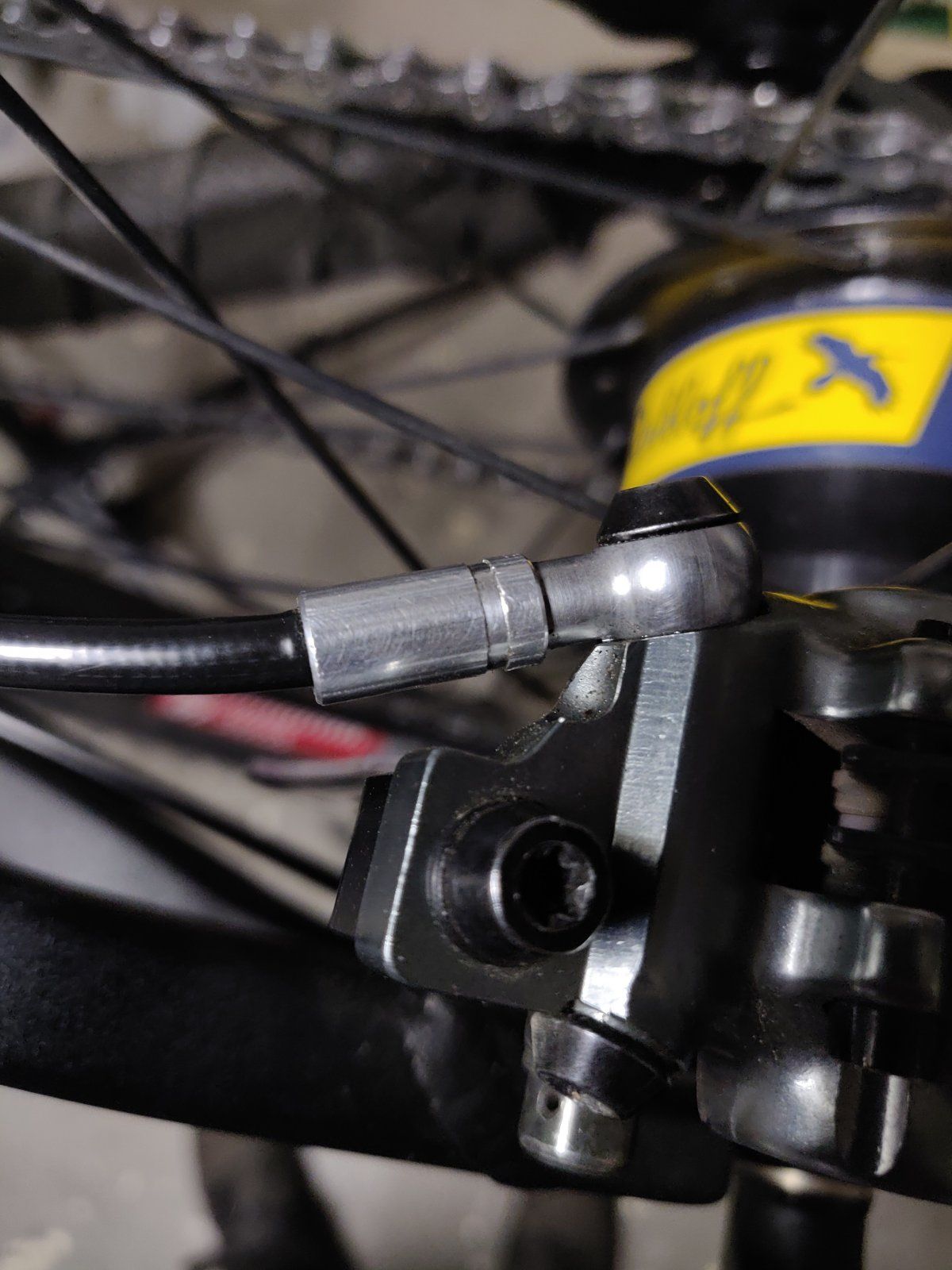

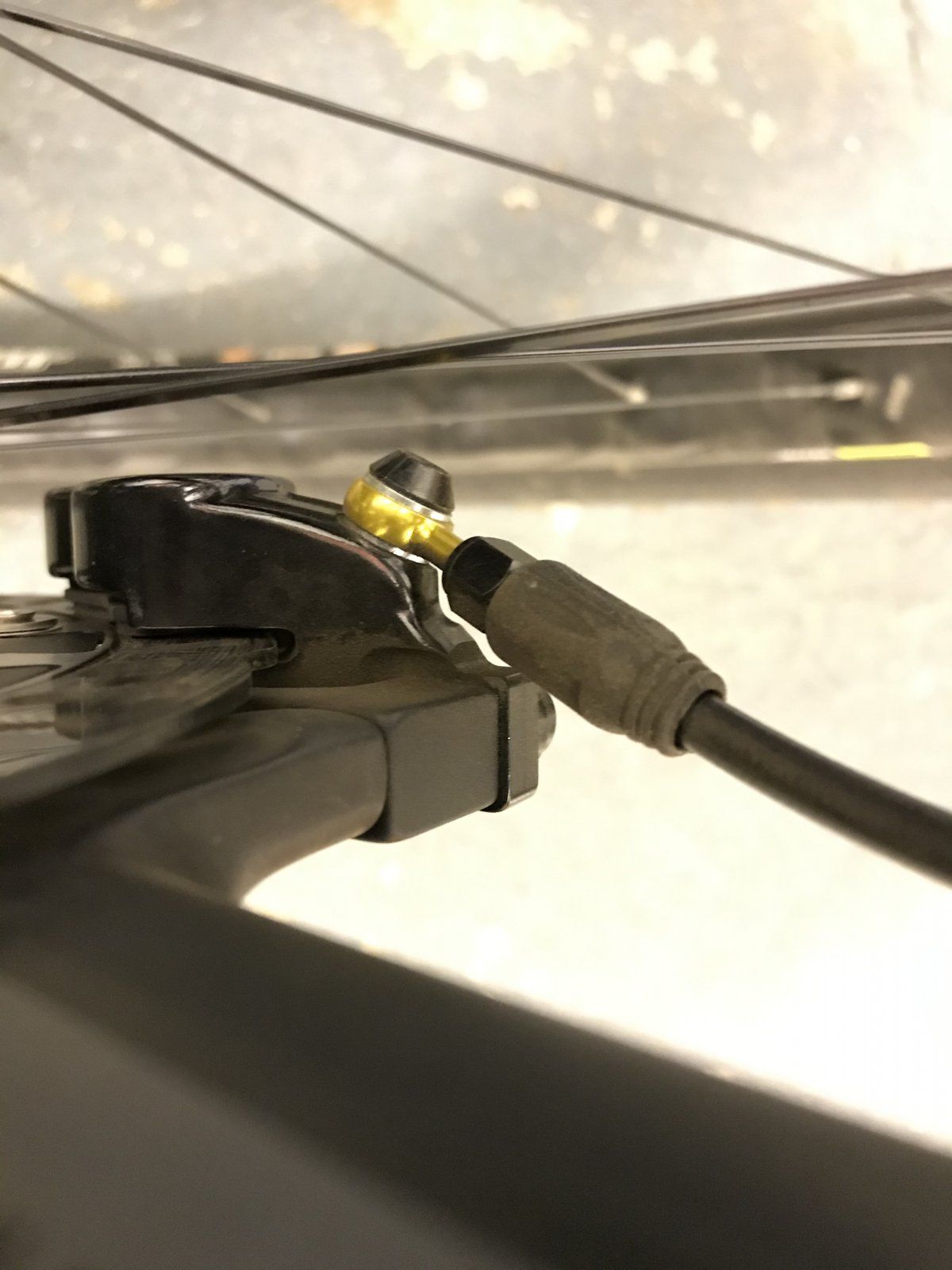

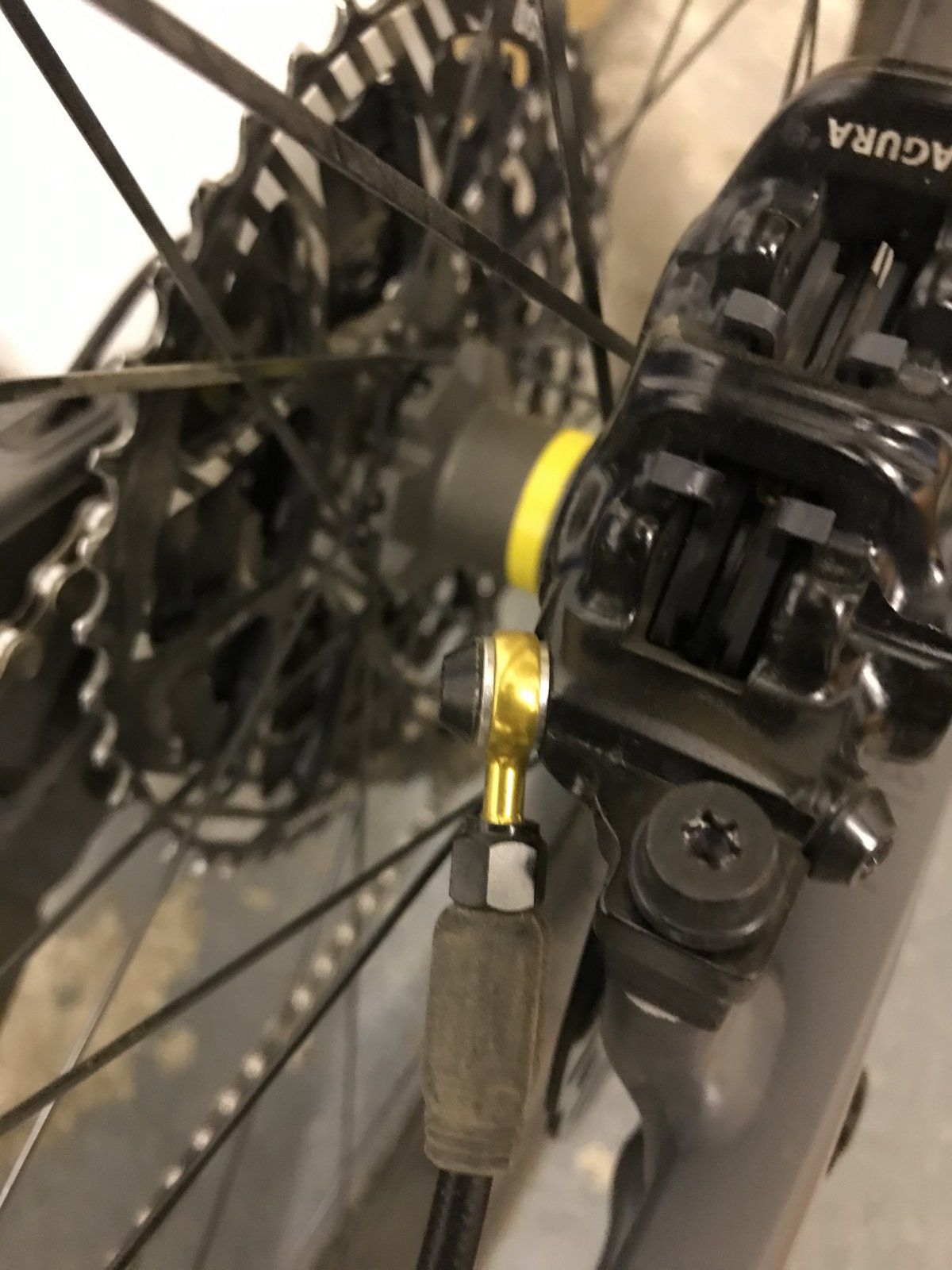

So hier der lang erwartete „langzeit“ Bericht zu den Jagwire Adaptern. War damit jetzt in Winterberg und habe 3 Touren auf den heimischen trails gemacht. Und was soll ich sagen, nach meinem Empfinden sind sie dicht!!! Was mich erstmal unglaublich freut und danke nochmal für den Tip mit Jagwire. Hat zwar nochmal knapp 40 € gekostet, aber wenn es damit getan ist bin ich vollkommen konform. Hier noch ein paar Fotos nach der Ausfahrt heute! Danke an alle die weitergeholfen haben!

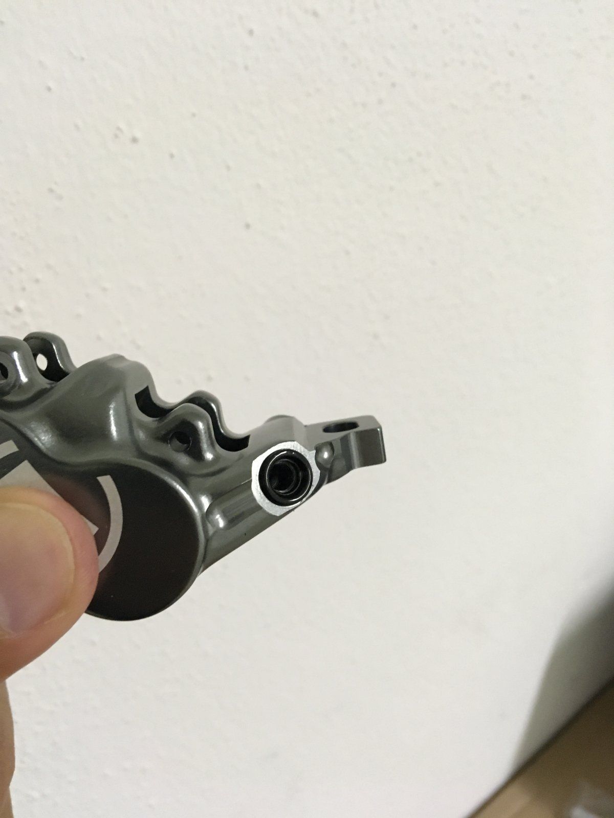

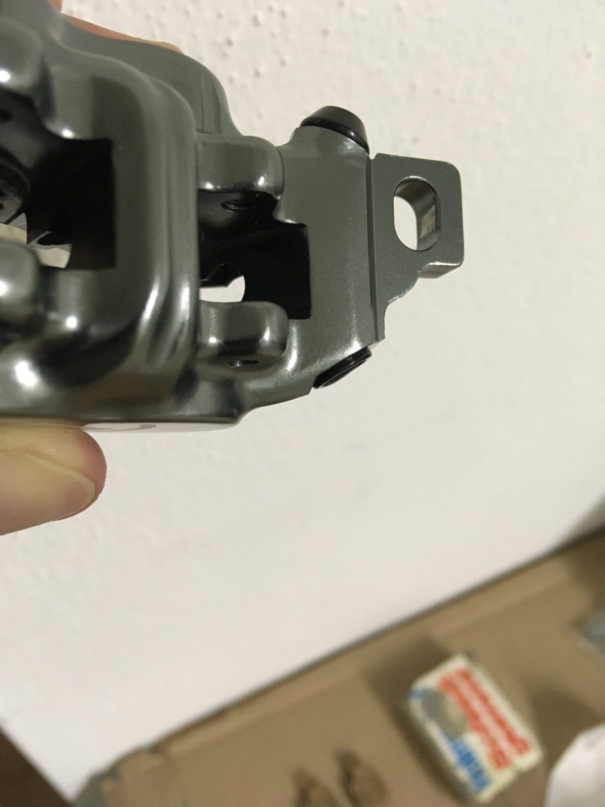

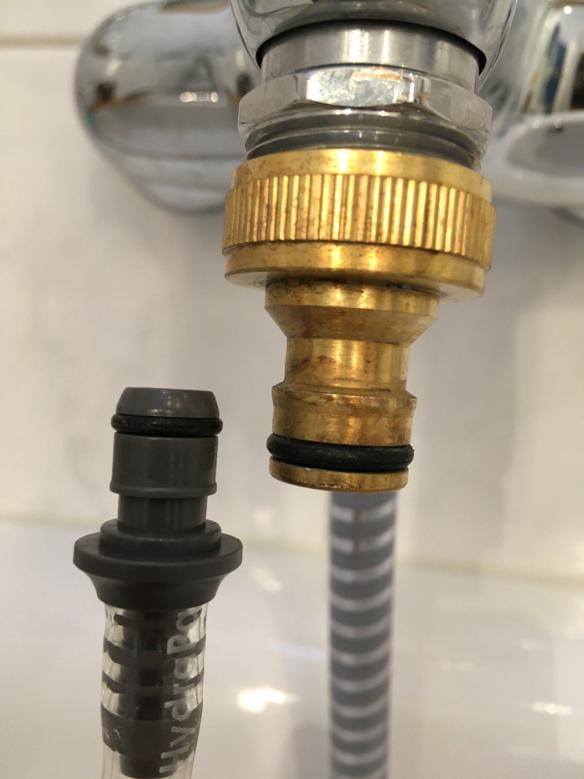

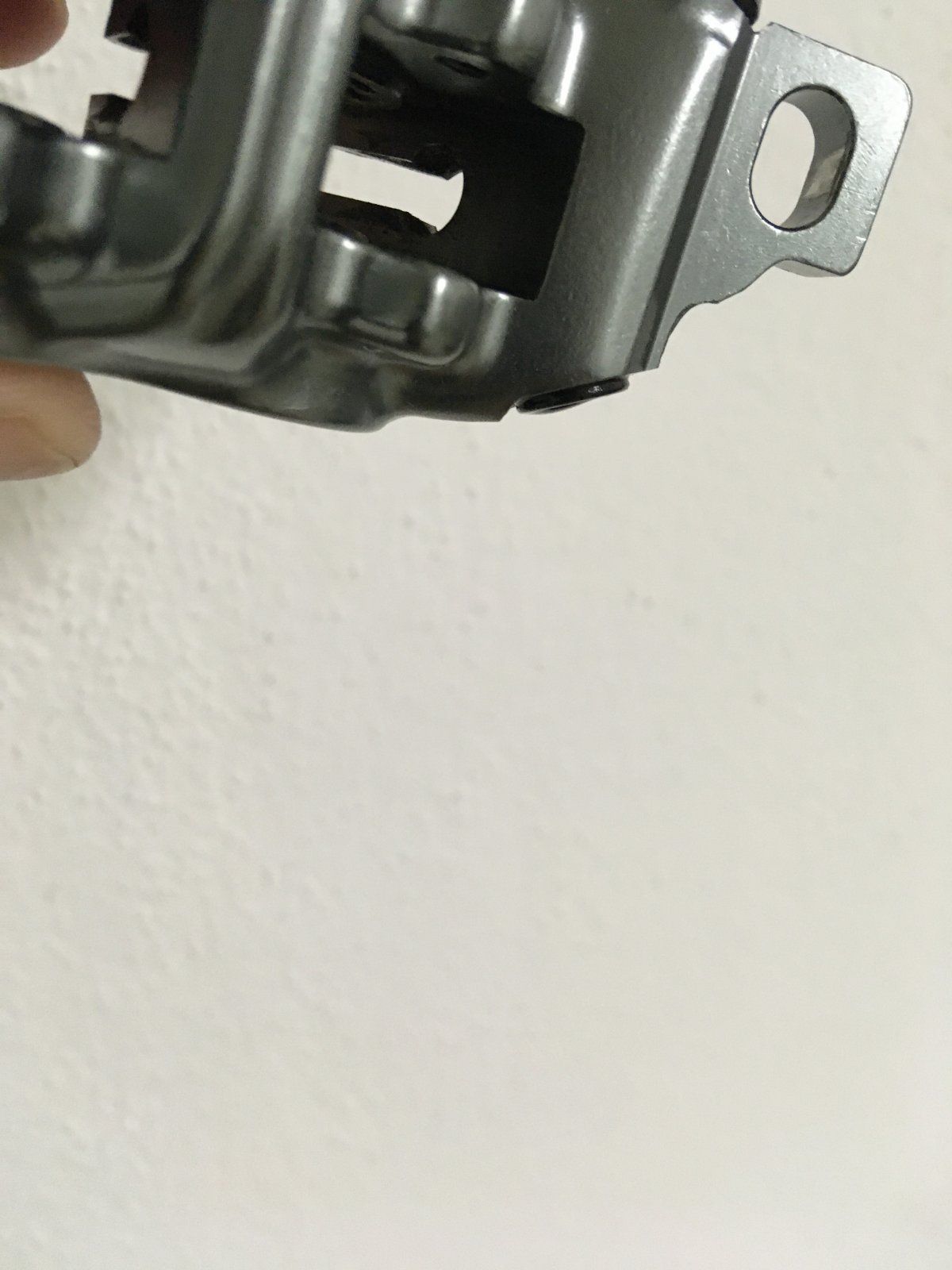

Bei mir hat es auch funktioniert!! Ich habe jetzt Goodridge Banjos und die sind endlich dicht. Ausserdem ein Lob an Bike24 da sie mir den Betrag von den 2 Magura Leitungen zurückerstattet haben. Und das obwohl Magura nix von den wirklichen Problem wissen wollten. Wie von manchen von Euch erwähnt gibt es einen expliziten Ausschluss der Bremsleitung aus der Garantie. Hier die Aufklärung in Fotos:
Hey Janker danke auch für deinen Beitrag nochmal! Ist schon ein geiles Gefühl wenn es endlich klappt und dicht ist :)
Und ich glaube auch dass es an den zu dünnen O-Ringen liegt die kleinste Unebenheiten am Sattel nicht abdichten kann. Produktionstoleranzen gibt es leider in jedem Fertigungsprozess, das sollte eigentlich auch Magura klar sein...
