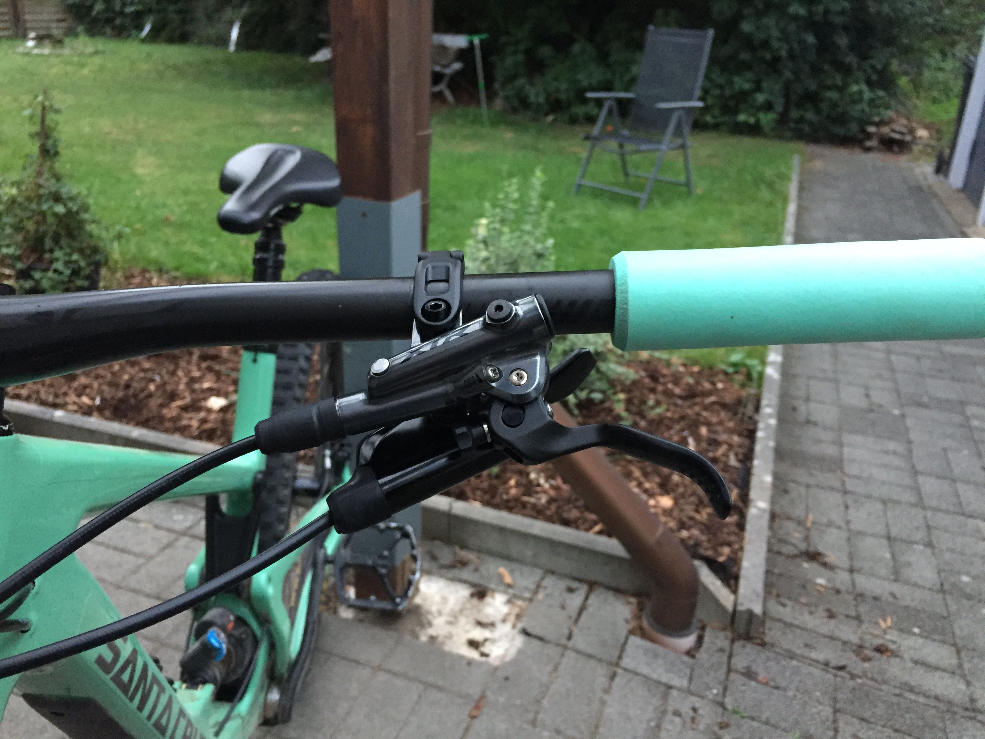

Hab meine Magura MT Trail mit XTR 9120 Hebel ausgestattet, funktioniert mega. Musste aber Magura Pin und Olive verwenden, mit Shimano ist es nicht dicht geworden.
