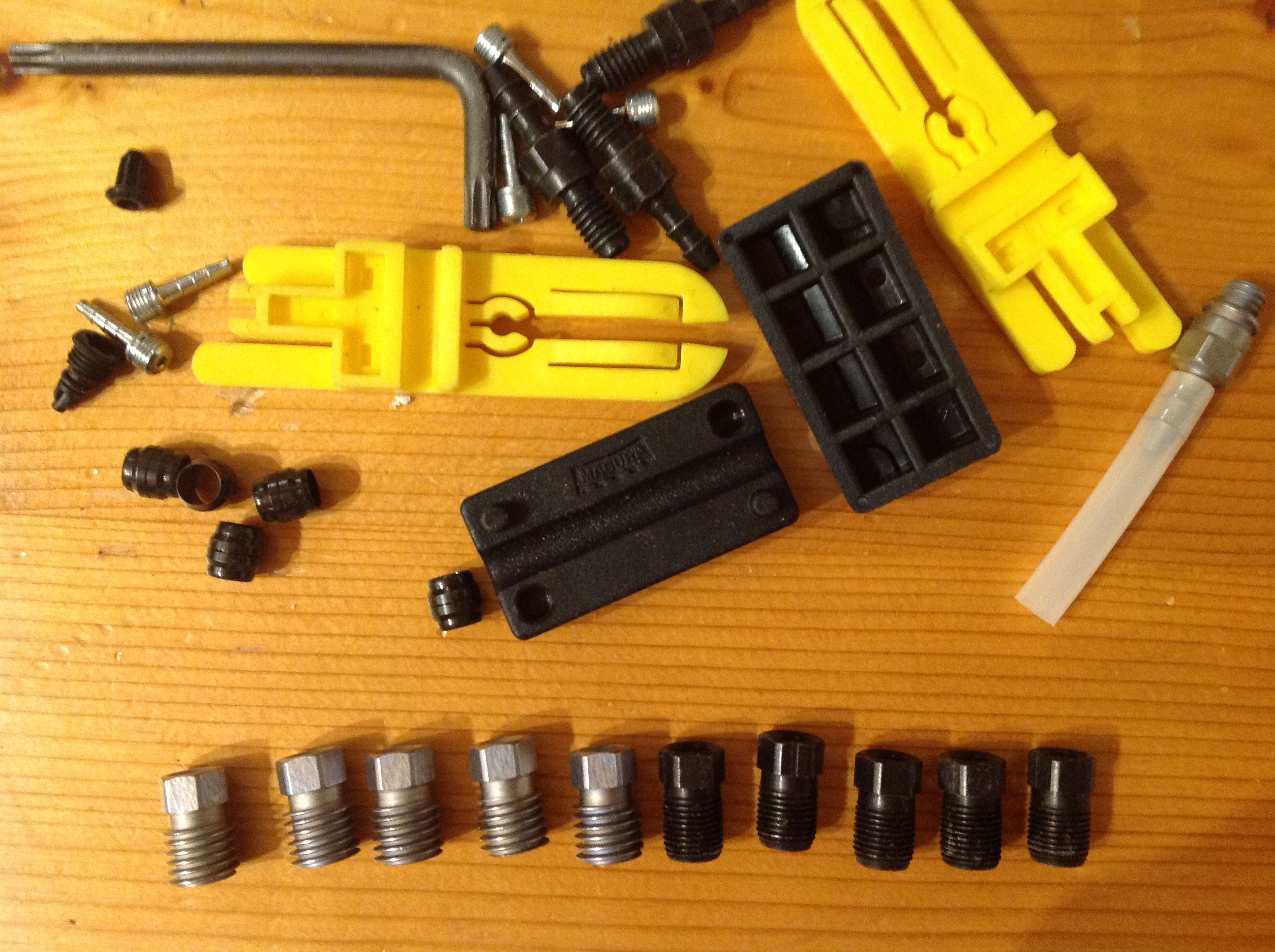

Ich habe eine Frage zum Inhalt des Magura Servicekits. Da sind 2 verschiedene Überwurfmuttern enthalten. Kann es sein, dass die silbernen für Shimano geeignet sind? Diese
haben ein anderes Gewinde und sehe so aus wie im Bildvergleich im Beitrag 2115 und2124

Die silbernen auf keinen Fall. Hab gerade mal bei mir geschaut, die schwarzen lassen sich einschrauben, allerdings geht das Gewinde nicht ganz bis zum Schraubenkopf. Ich weiß also nicht, ob man die mit Olive und Pin dann fest genug an den Hebel schrauben kann. Die Überwurfmuttern von Shimano haben bei mir ein durchgehendes Gewinde.

Die silbernen überwurfmuttern passen in die abgewinkelten leitungsabgänge die manchmal an magura hebeln verbaut sind. Übrings sind die absoluter mist, wenn es die bei einem sturz verdreht werden sie aufgeschraubt und luft kommt ins System....

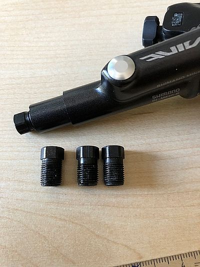

Er hat nunmal völlig Recht - niemals passt eine MT7-Überwurfmutter in einen Shimano-Hebel!
Bevor jemand noch auf die Idee kommt das zu glauben oder gar zu versuchen, hier nochmal eine genauere Aufnahme:
Also, habe heute festgestellt: Magura Überwurfmutter passt in den Shimano Saint Bremshebel. Als ich den Magura Service Kit nochmal genau angesehen habe, sah ich, dass es Überwurfmuttern mit längerem und kürzerem Gewindegang gibt. Beide lassen sich einfach eindrehen.
Der Unterschied zur Shimano Mutter scheint die Gesamtlänge zu sein: Die Magura Schraube ist länger und steht weiter raus:

Es wurde doch längst geklärt, dass das keine normalen Magura-Überwurfmuttern sind, sondern die speziellen für die Winkelabgänge:
Weil du da diesen verrückten Adapter für den Leitungsabgang an der Magura hast. Du schraubst die Überwurfmutter ja gar nicht in den Magura-Geber.
Das Adapter-Set verwendet eine Überwurfmutter mit M8x0,75-Gewinde, wie es augenscheinlich auch bei Shimano Anwendung findet. Die Überwurfmutter der MT-Next-Bremsen hat aber ein viel tieferes und weiteres Gewinde, um im Plastik Halt zu finden.
Das klärt das Rätsel natürlich auf.
