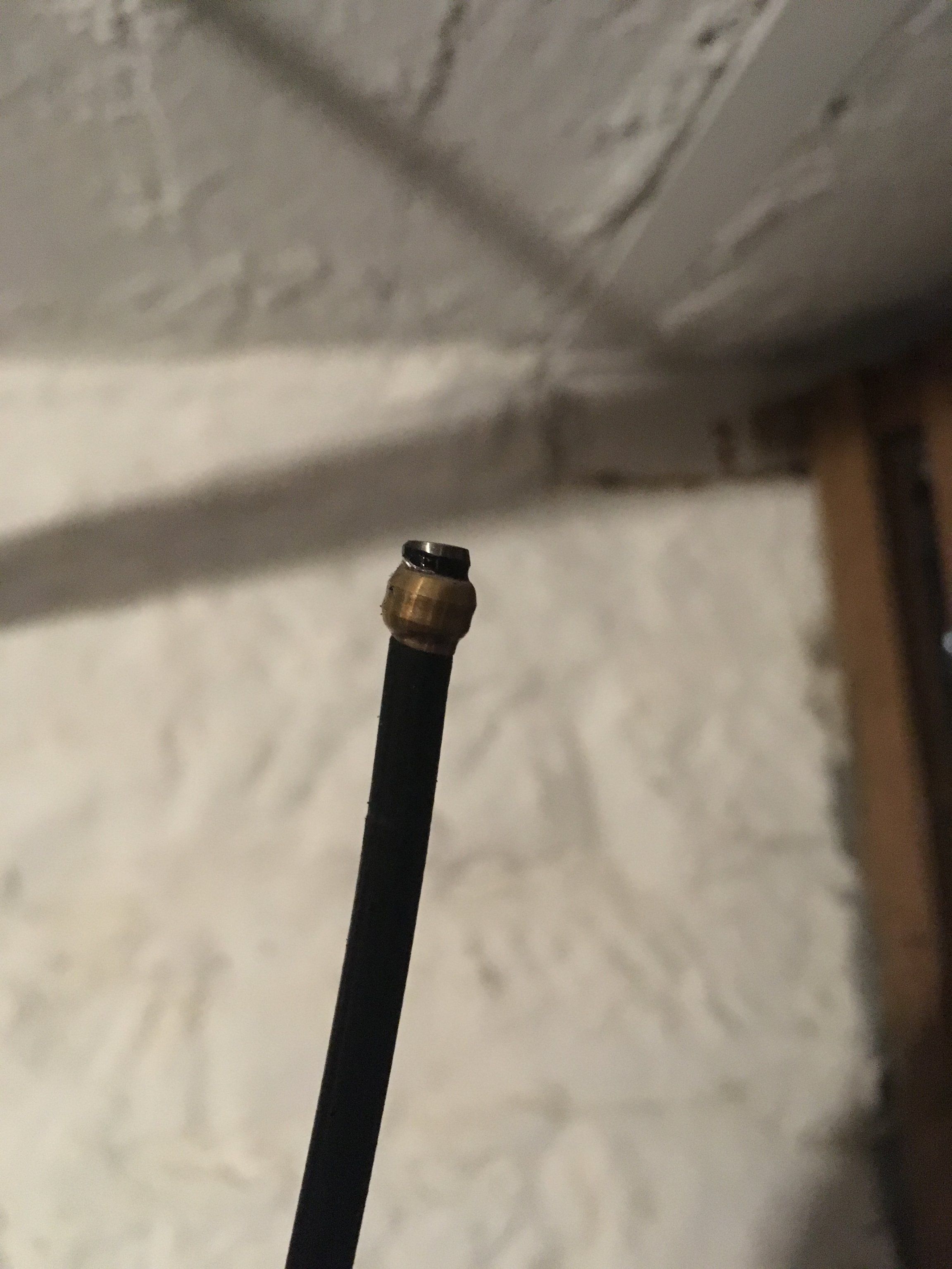

zu erst hab ich die Bremse nochmal penibelst entlüftet nachdem als erstes die olive neu eingepresst wurde weil die alte so aussah:

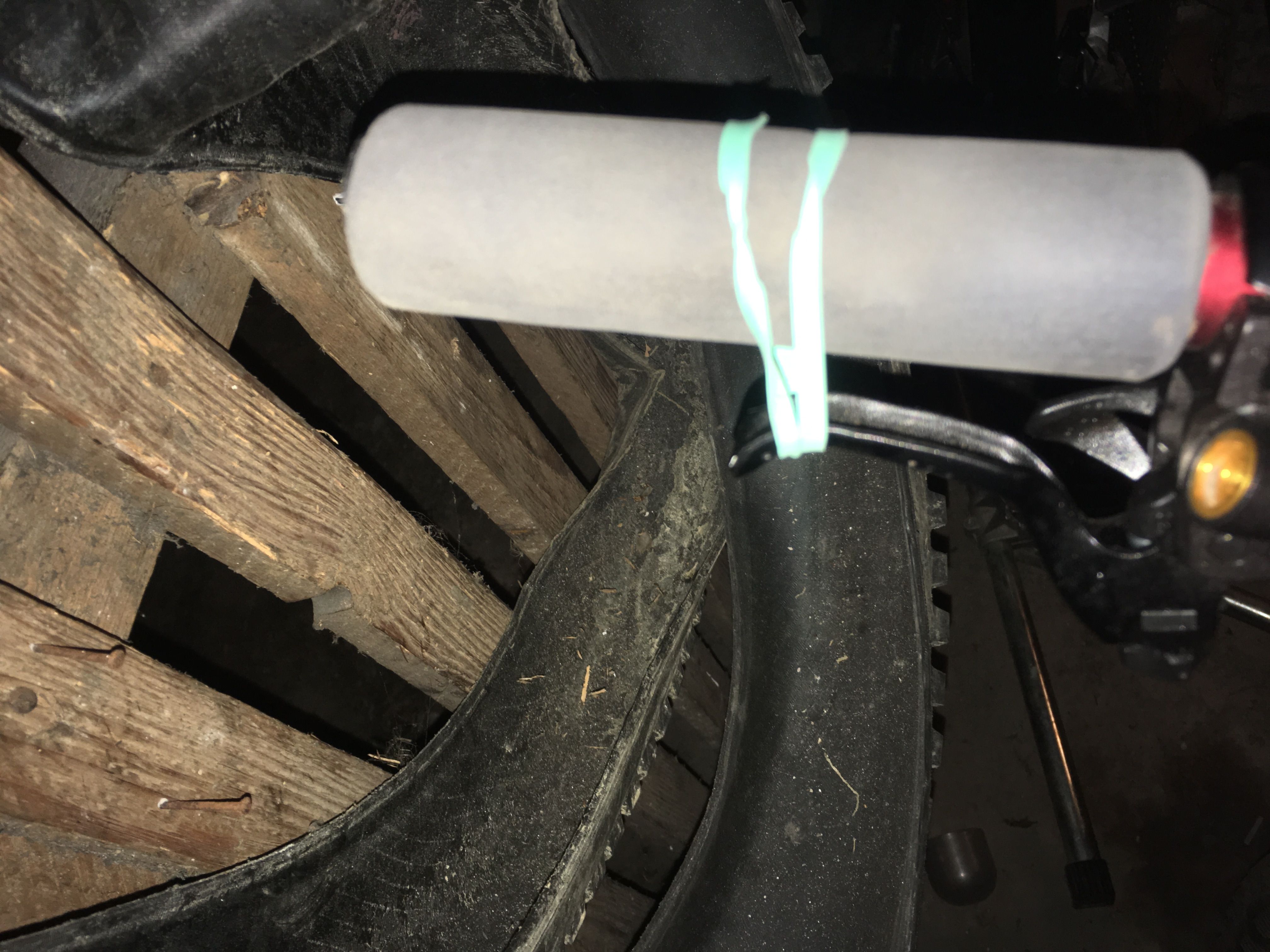

heute morgen hab ich mal einen gummi um den bremshebel und lenker gemacht.
heute abend sah es so aus:
hab den gummi gelöst und hatte ohne zu pumpen direkt wieder guten druckpunkt. ist da jetzt immernoch luft drin wenn der hebel so nah am lenker ist abends?
