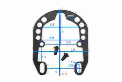

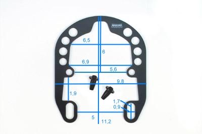

so hab jetzt die maße erschlossen.
hab die dicke meines bossters an ner bestimmten stelle gemessen, mirn bild von nem rat booster besorgt und die dicke dort an der gleichen stelle gemessen und mit meiner messung ins verhältniss gesetzt und so die anderen maße nach gemessen. is ne blöde idee und ungenau wahrscheinlich auch, aber besser als nix.
blos wo bekomm i ne carbonplatte her, uind wieviel kost son ding?

woher man günstig carbonplatten bekommt weiß ich nicht. vor kurzem gabs hier einen thread, da hat sich jmd. ein brakebooster aus einer günstigen carbonplatte gebastelt. find ihn aber leider nicht mehr.
was sind eigentlich diese rat-booster abstützungen, die man für ca. 17 euro kaufen kann? wozu/ wofür sind die da? sind die bei einem rat-booster-kauf dabei?
alles rund um Faserverbund gibts hier www.r-g.de
aber die fertigen Kohle-Platten sind saftig teuer, ich würds mir überlegen das selber zu laminieren, ist nämlich kein großer Aufwand paar Lagen Kohlefaser mit Epoxy tränken, zwischen Glasplatten pressen und aushärten lassen...
Hab mir schon einiges aus Kohle gebaut, zwar zeitaufwändig aber ganz spaßige Arbeit - siehe zB hier http://forum.snowscoot-rider.de/viewtopic.php?t=151
