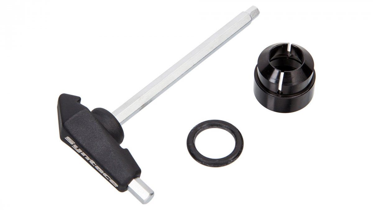

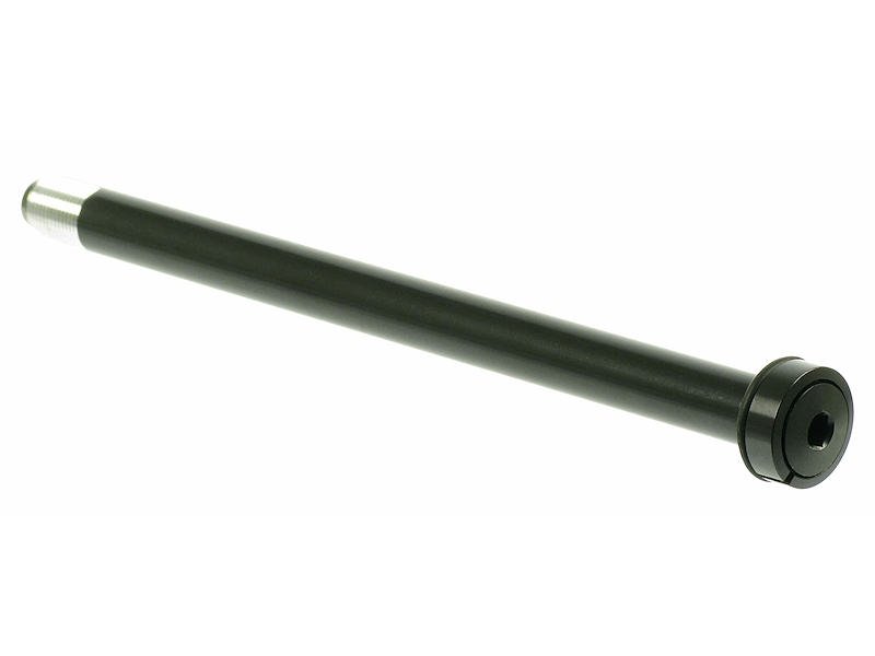

Ist das ein Inbus ?
Ja,
hab schon am ersten Tag hinten auf die Syntaceachse gewechselt, da die Gabel auch 5er Inbus ist, hab ich nun alles 5er Inbus.
Seit ein paar Tagen hab ich dann den Syntace Schlüssel drauf, der wird einfach in die Achse reingesteckt
Syntace-X-Fix-Steckachsen-Schnellspannhebel-schwar-a0cc939fad1db792381ebf0aca3c06ad.jpeg
https://www.bike-components.de/de/Syntace/X-12-Steckachse-p24463/
https://www.bike-components.de/de/Syntace/X-Fix-Steckachsen-Schnellspannhebel-p33421/
