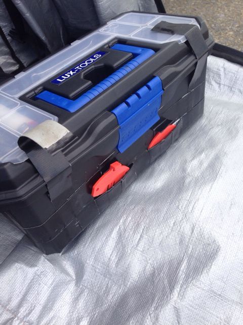

Langeweile... Tape. Wenn der Kollege ewig braucht um sein bike startklar zu machen. Jetzt haben die bremsbackenspacer ein Zuhause wo sie sauber bleiben...
