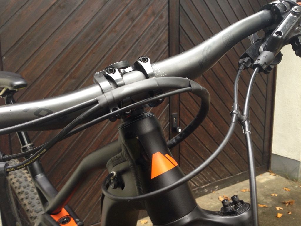

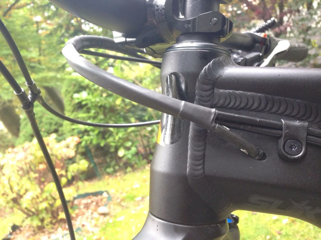

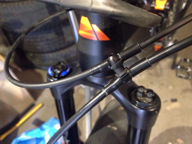

So viel Arbeit wars am ende nicht. Die Bremse muss ohnehin nochmal entlüftet werden und die reverb kann einmal auf und zu machen ab.
Bräuchte mehrere lagen Schrumpfschlauch an der Abzweigung des Schaltzuges und an den Enden habe ich auch doppelt bzw dreifach gearbeitet damit das nicht so schnell ausleiert... Wir werden sehen wie es sich macht.
Und da ich mit dem Zeug eh schon am upgraden war...
... Hab ich das Dingsbums auch gleich damit eingeschrumpft. Jetzt verdreht es sich nicht mehr und klappert auch nicht so rum.
Cockpit ist damit klapperfrei.

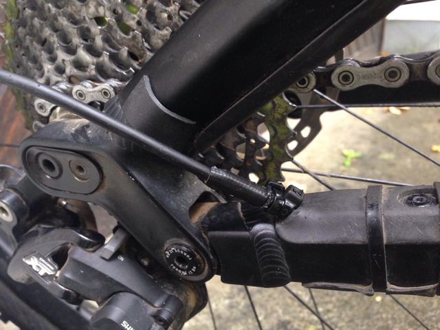

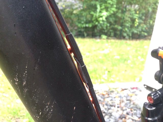

Es klappert aber trotzdem noch was wenn der Hinterbau schnelle Schläge einsteckt. ich habe beim Schaltzug einfädeln die Ursache gefunden. Nämlich der Schaltzug in der Kettenstrebe. Wenn man an dem tippelt dann macht der Krach.
Hab das mit etwas tape und kabelbindern nun auf Spannung gebracht.
Hoffe es hilft auf Dauer. Bei der testrunde haben nun nur noch die Speichen und die Kette Geräusche gemacht.
Habe noch an ein paar Stellen die klappern könnten Slappertape zwischen Leitungen und Rahmen gepappt. Das Zeug ist Klasse.

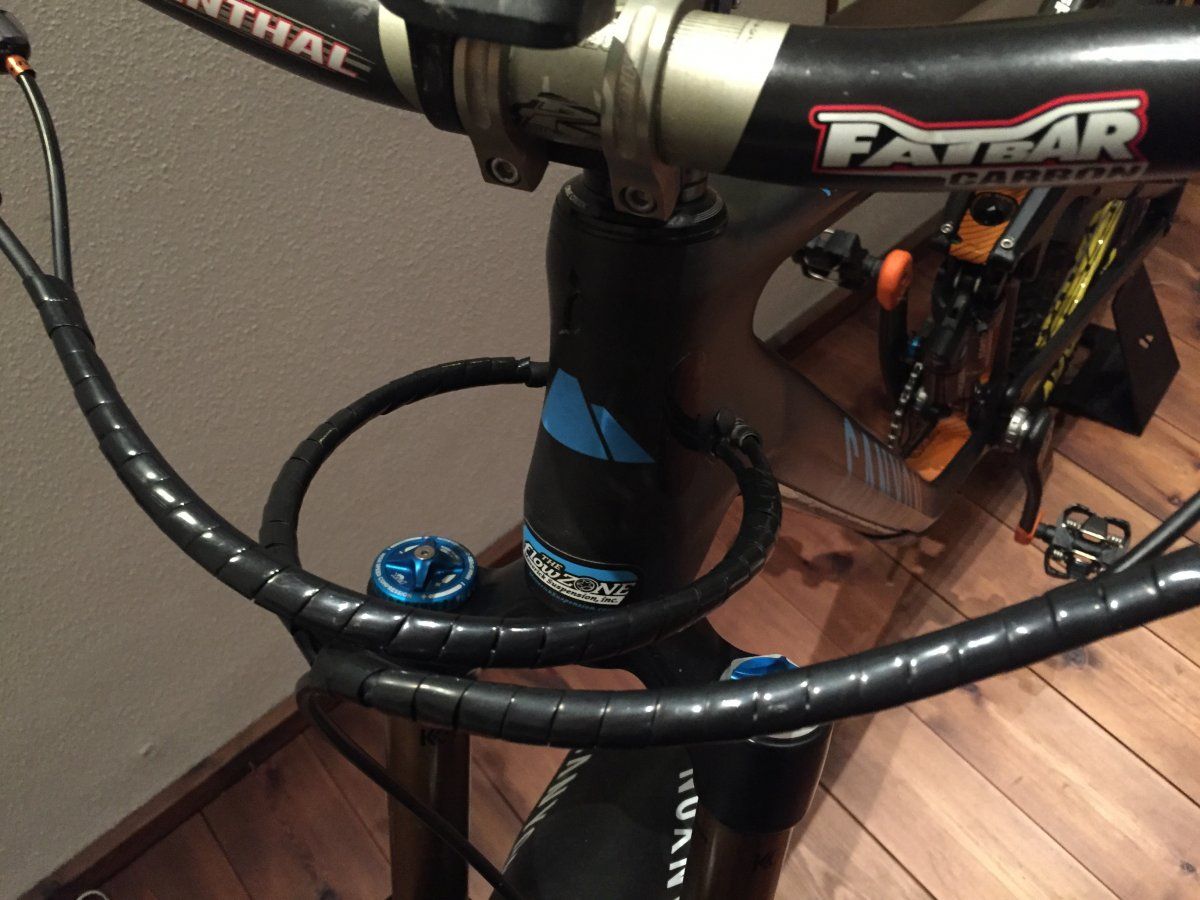

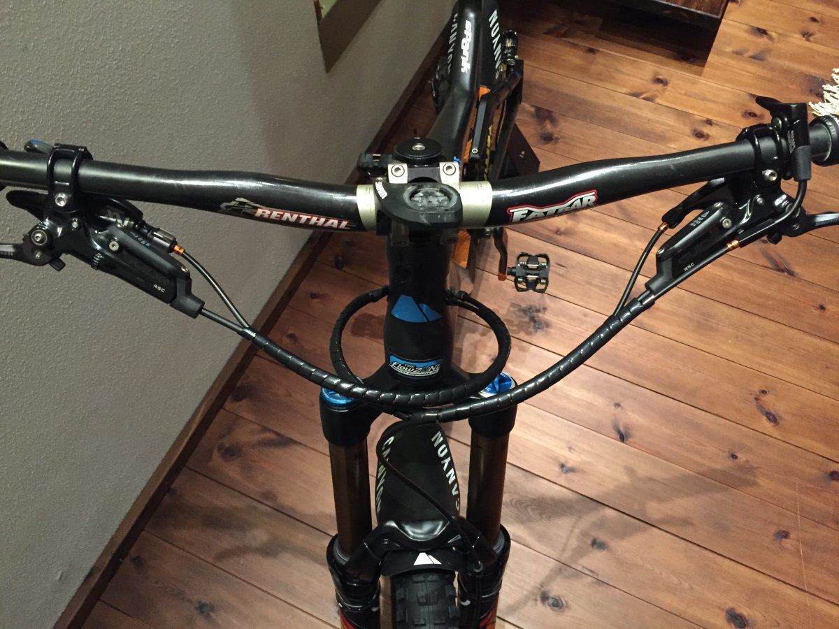

Hab ne bessere Lösung für die Züge ;-)
kann ich anbieten, den Meter für 5€ inkl versand

Sorry, die Dinger an den Zügen sind doch sooooo häßlich.
Hatte ich auch mal im Baumarkt mitgenommen...zuhause ans Rad gehalten...ab in Mülleimer.
Die gleiche Lösung geht sehr viel schöner mit Schrumpfschlauch, das schaut 1a aus.
Tja Optik allein ist nicht alle ;-) Schrumpfschlauch hatte ich schon letzte Saison !!!
Viel zu Steif der Lenker!! Beim Zug/Leitung Wechsel muss alles wieder weg, und das ist mit ner heidenarbeit verbunden.
Technisch gesehen ist mein Upgrade besser, da auch flexibler und in 2 min dran. Mir geht es dabei nicht um die Optik, sonder um das Geklapper im Trail.

Hm, finde ich alles ziemlich "over-engineered", ehrlich gesagt? Diese zweiköpfigen Plastik-Klemmdinger, die teils ab Werk dran sind, reichen doch völlig aus, dass nichts mehr klappert?
