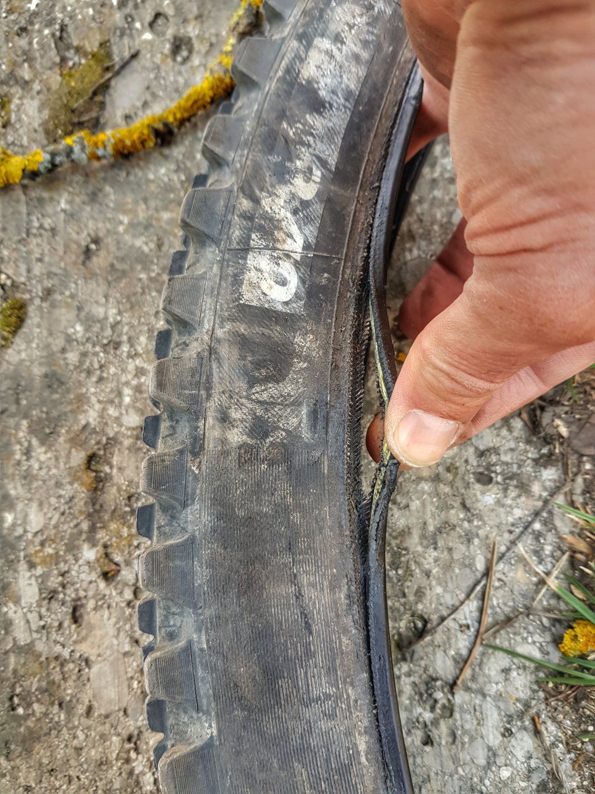

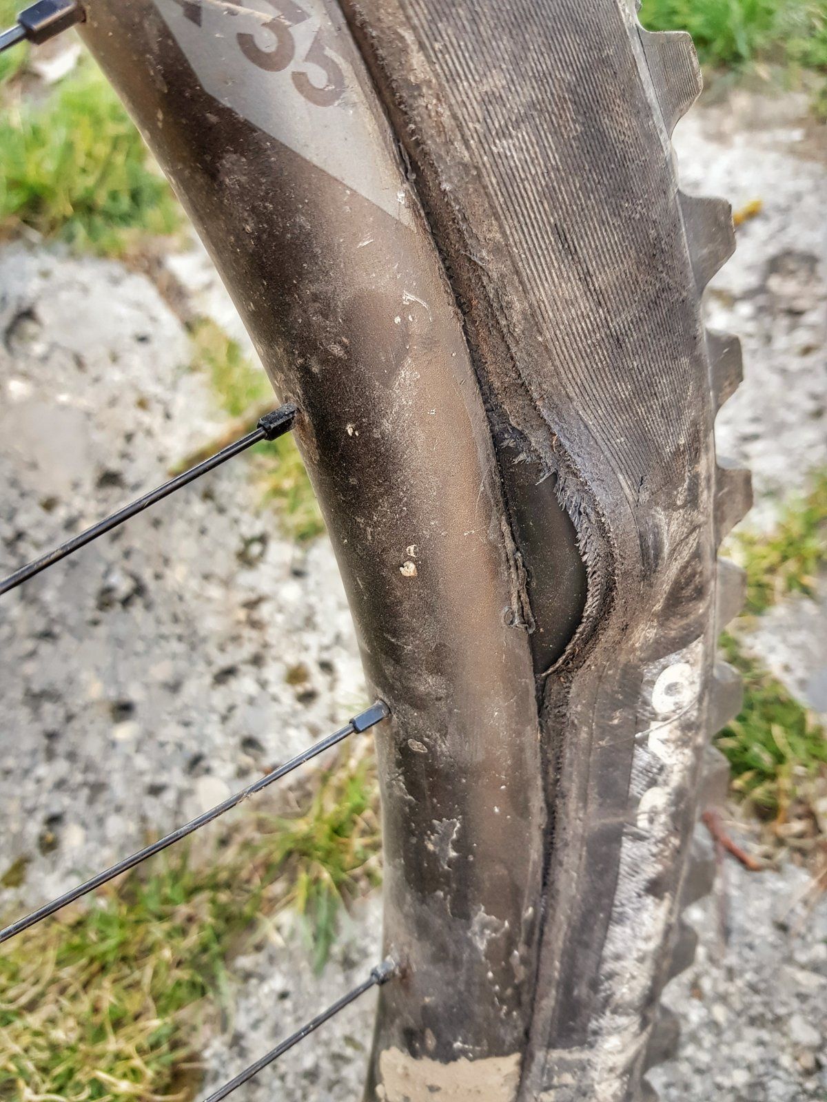

Der

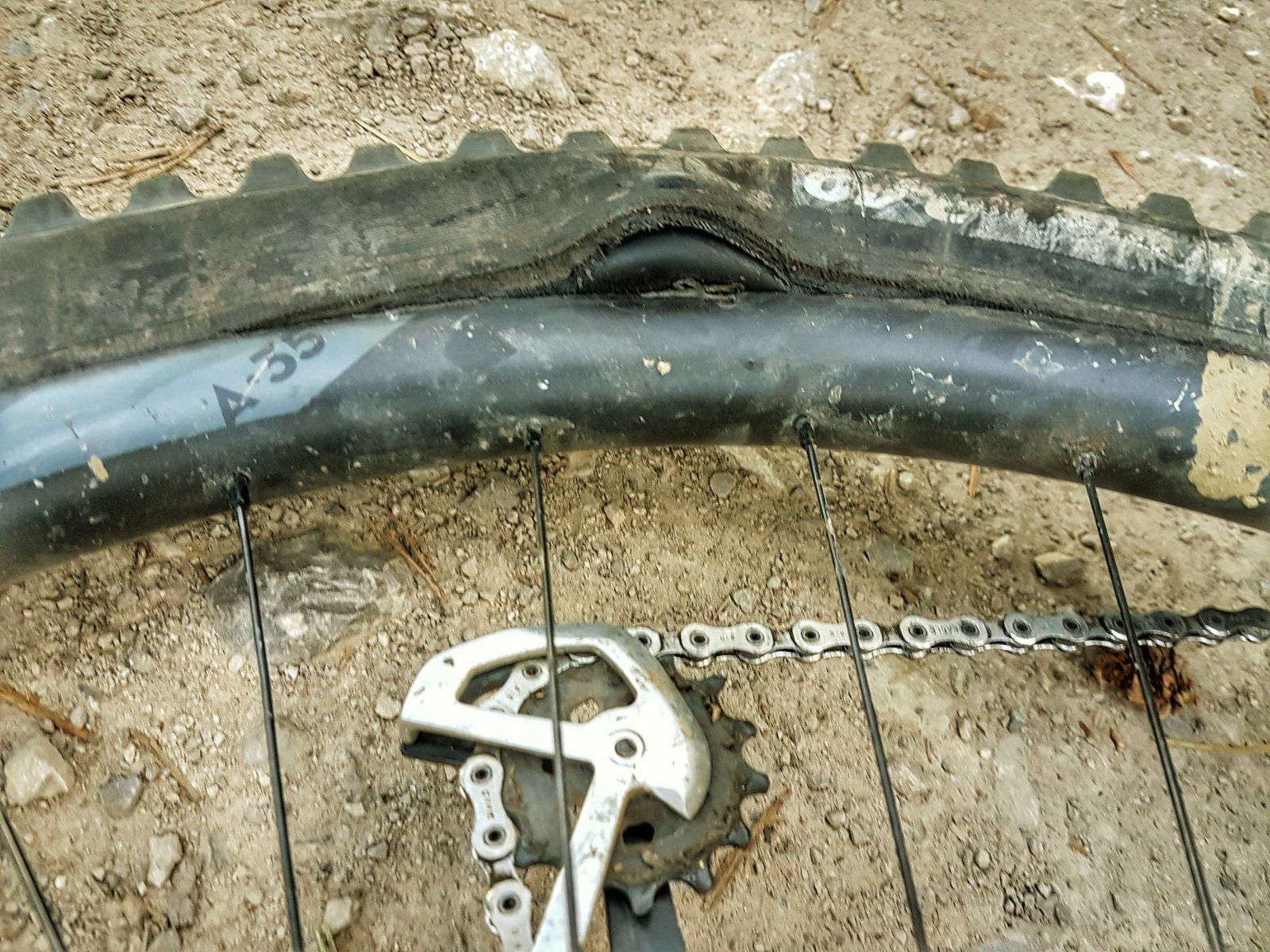

Reifenwulst am Hinterreifen löste sich während des 300 hm Uphills auf der Forststraße (kein Durchschlag). Hab dann einen Schlauch einziehen müssen. Nach ein paar Abfahrten hat sich der Schlauch durch den Mantel rausgedrückt. Musste den Hinterreifen (Mantel) wechseln.

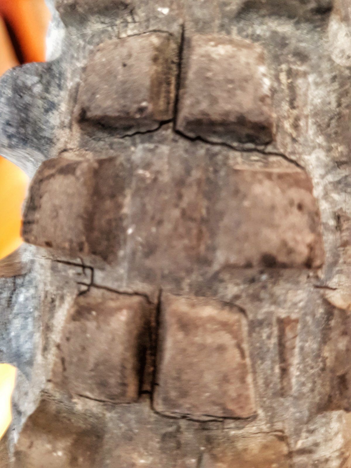

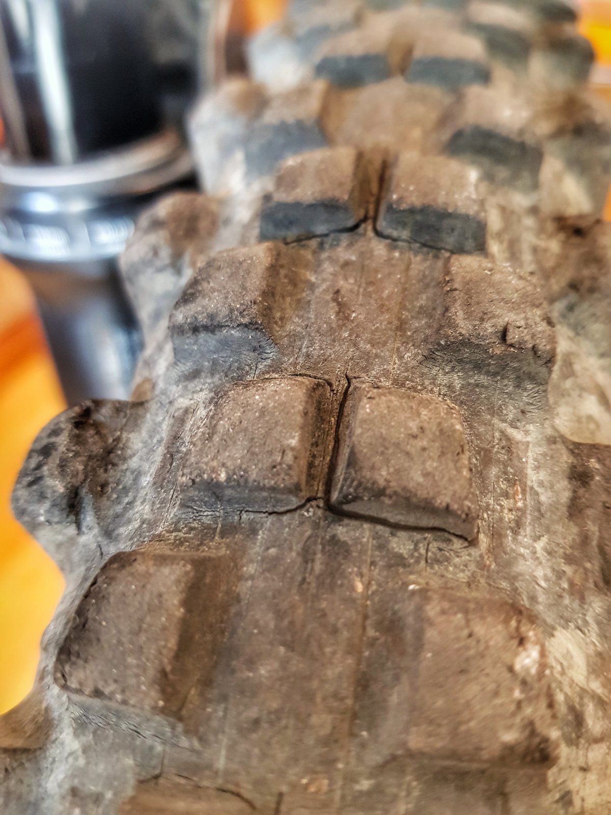

Der Vorderreifen hat Einrisse um die Stollen, Grip bei schnellen off-camber Kurven waren in den letzten Wochen plötzlich weg. Laut Küchenwaage ist der VR jetzt 53g leichter. Wird jetzt auch entsorgt.

Das Ende mit dem gelösten Reifenwulst sehr bitter. Wäre mir der Luftverlust (tubeless) nicht vor der ersten Abfahrt aufgefallen, dann hätte ich vielleicht mein (teures) Laufrad ruiniert. Wäre mir zum Ende nicht aufgefallen, dass sich der Schlauch durch den Reifen rausdrückt, dann hätte ich stürzen können
