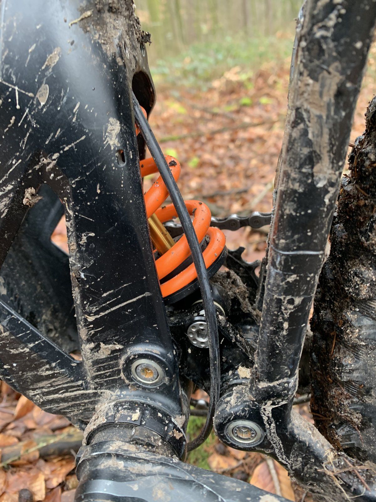

An die Coil-Fraktion: Wo habt ihr den Zug für die dropper post verlegt? Beim 2017er Alu würde es nur gehen, wenn ich den Zug unten um das Tretlager herumlege und dann von hinten zwischen der Feder und Rahmen durchgehe. So wie ich das sehe, würde an dieser Stelle beim Einfedern sogar eher mehr Platz frei. Trotzdem alles sehr spack.

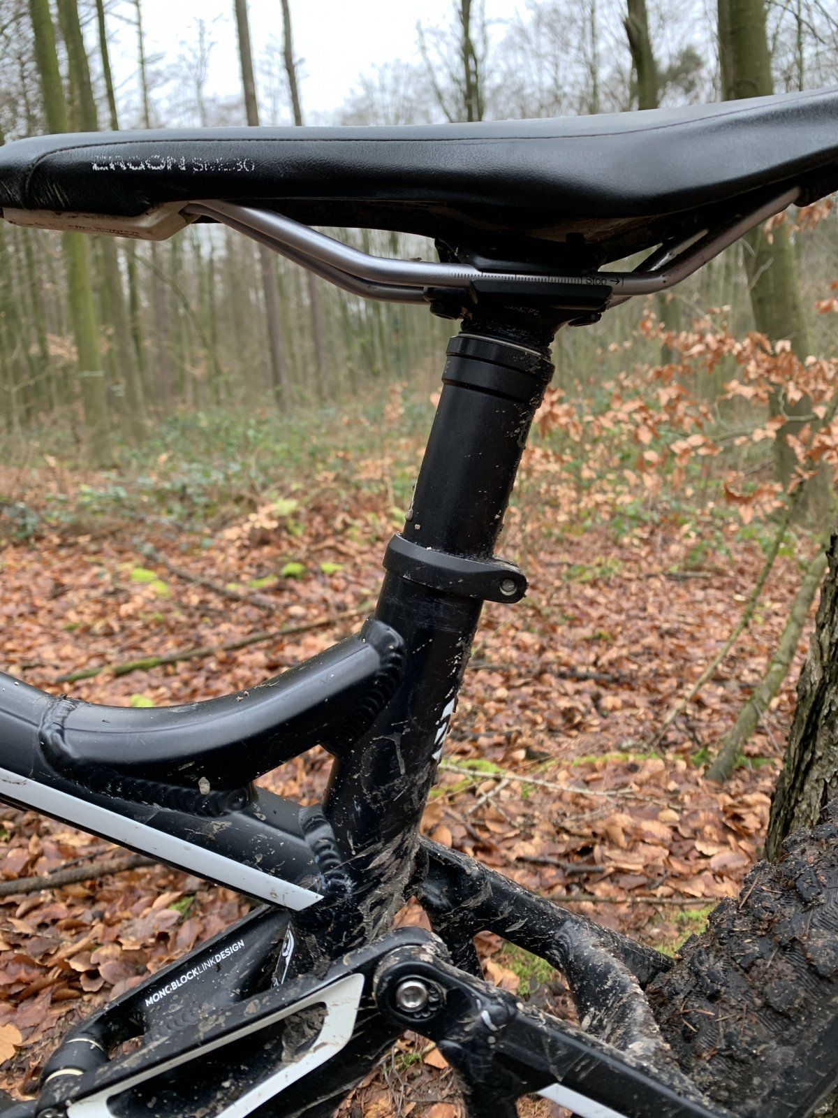

Ich habe keinen Bock mehr auf meine Vyron und habe gesehen, dass die OneUp V2 extrem niedrig baut und in den Rahmen passen würde.
Welche hast du da genau, bzw. wieviel mehr Einschubtiefe erreichst du mit der OneUp?
Meine Frau hat ein Alu Dune in S mit Coil Dämpfer und da steht die 150er Vyron noch ordentlich raus. Wollte die jetzt eigentlich durch eine 150er Reverb ersetzen und auch wieder auf Luftdämpfer umbauen. Aber wenn die OneUp auch bei Coil Dämpfer passt, wäre das ne Option.
Ich habe mal gemessen. Ich kann die Stütze bis ca. 7cm reinschieben (Oberkante sattelklemme bis Oberkante der Sattelstützenmanschette) wobei die mitgelieferten zughülsen recht lang si d, wenn man so standard Schaltzughülsen nehmen würde, könnte man vielleicht noch einen Zentimeter rausholen. Insgesamt baut die sattelklemme aber sehr flach, was nochmal mehr Beinfreiheit bringt.
Ich bin 180cm und fahre das Dune in M. Voll ausgefahren habe ich die perfekte Pedalposition und eingefahren richtig viel Beinfreiheit.
Edith: Achso, ist die 180mm v2.
