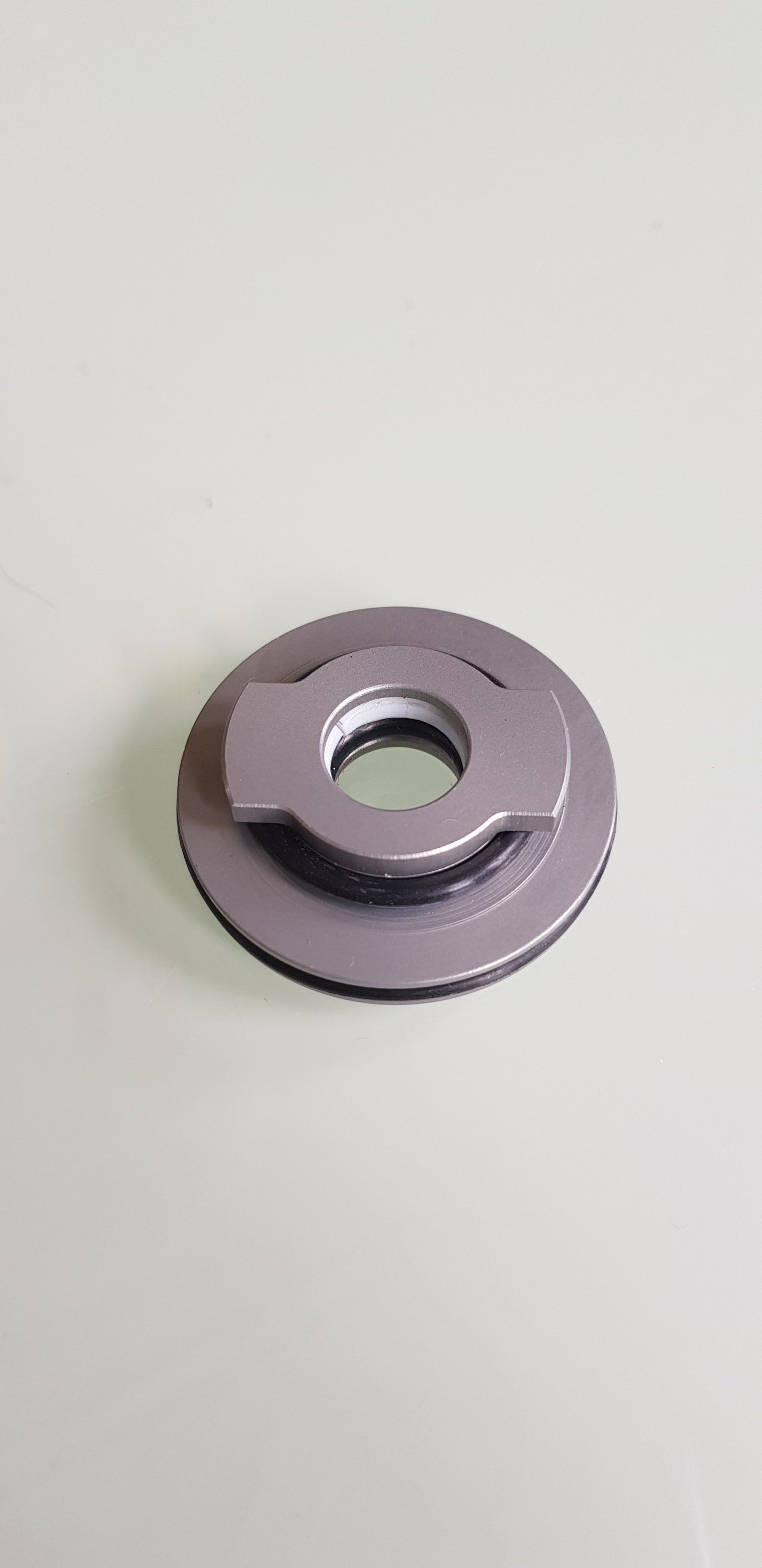

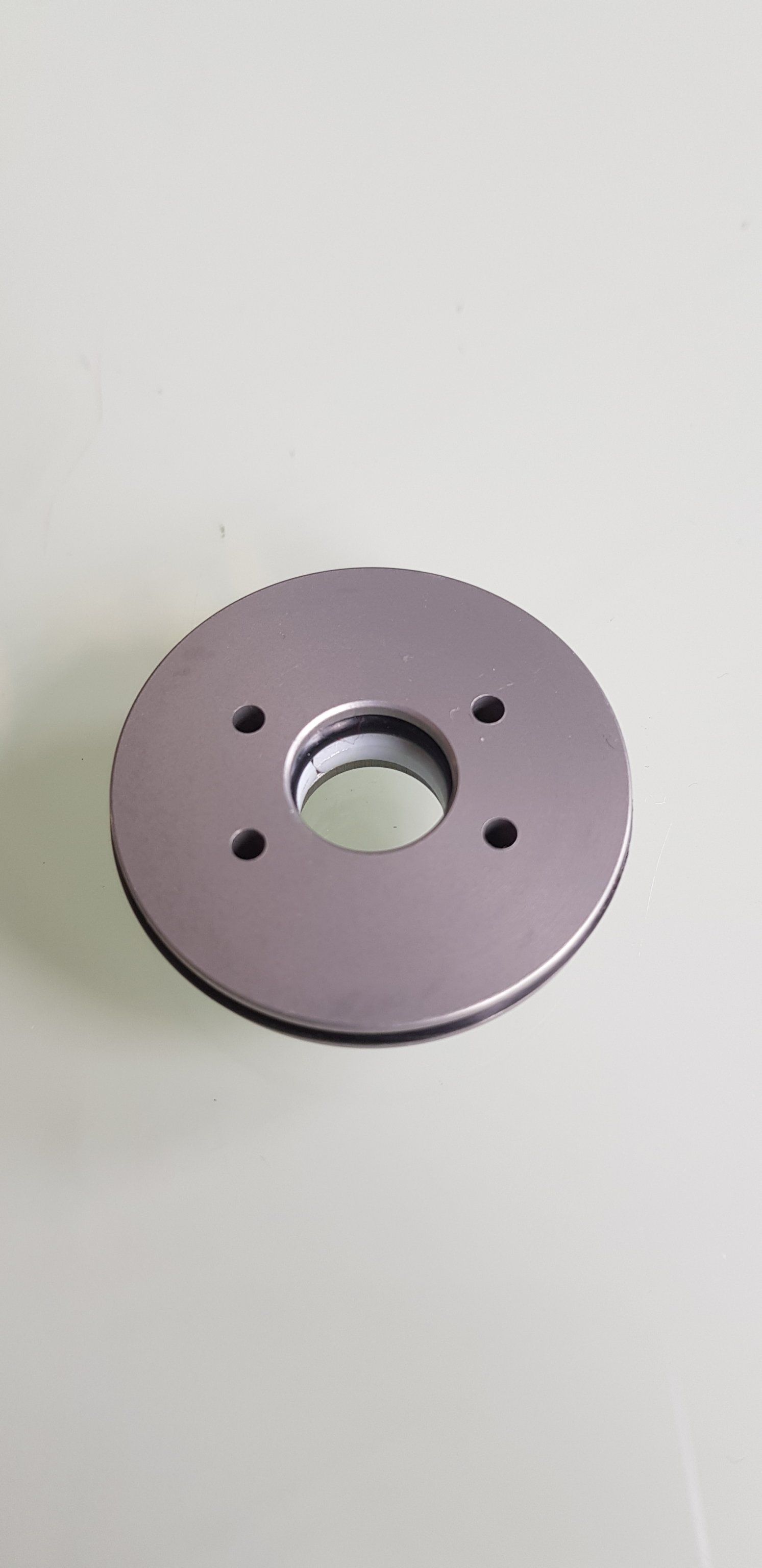

Frage in die Runde: Hat schon jemand Erfahrungen mit Staubabstreifern anderer Hersteller in der Ribbon gemacht?
Im Rahmen des Einbau des überarbeiteten Stancion Plugs bietet es sich ja an, die direkt mit zu tauschen.

Einfach mal das Casting runter nehmen und prüfen, ob es nicht so wie auf dem beigefügten Bild aussieht.
Bei mir hat sich diese "Flügelschraube" immer wieder gelöst und das angesprochene Klackern auf der Federseite verursacht.
Das Teil ist nun in der verbesserten Ausführung einteilig gearbeitet, so dass sich da nichts mehr lösen kann.
Somit ist dann auch die volle Funktionalität der Ramp Control wieder gegeben :daumen:

Hier auch noch einmal gut zu sehen. Links alte Version (2 teilig), rechts neu (1 teilig)
