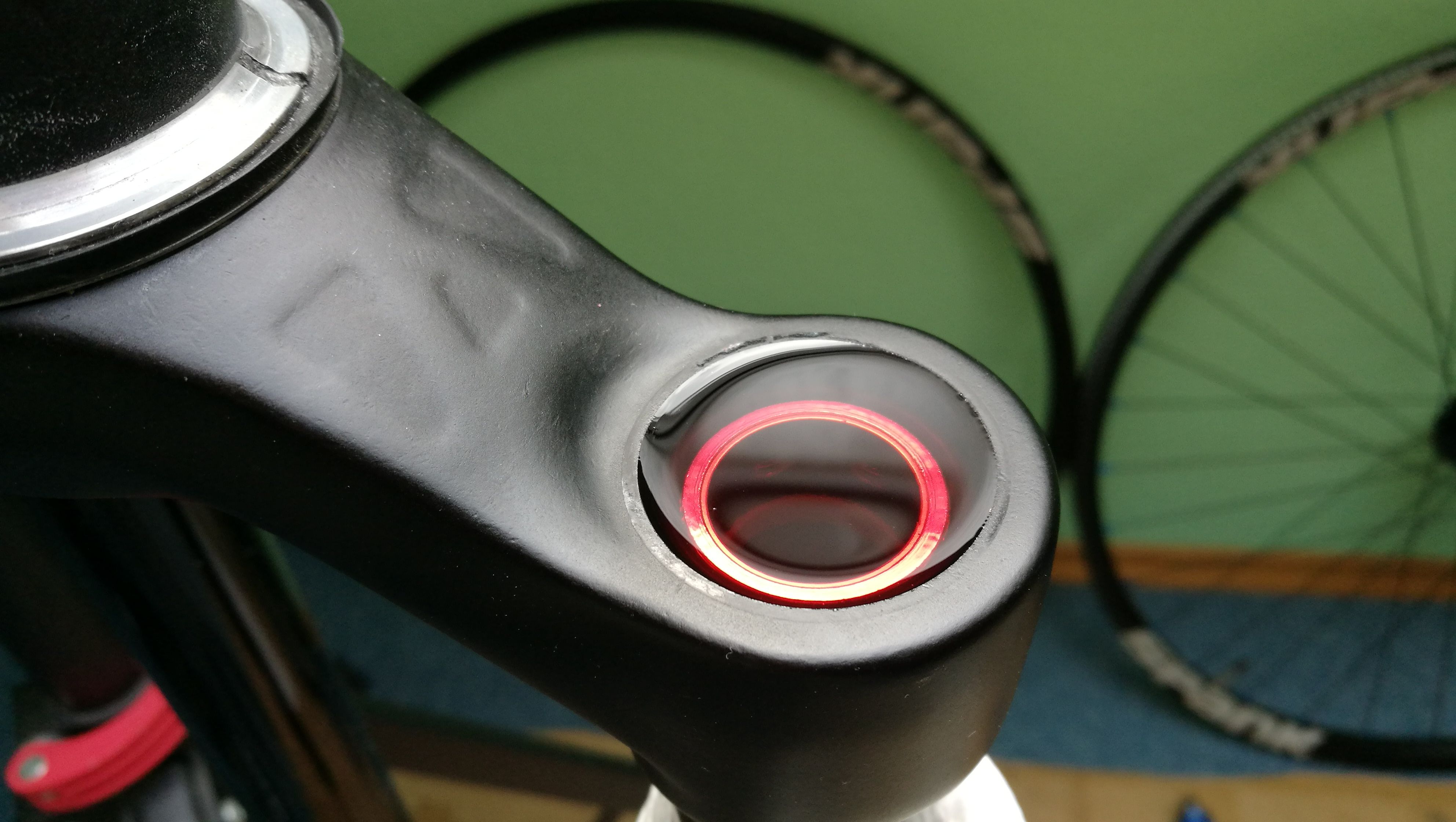

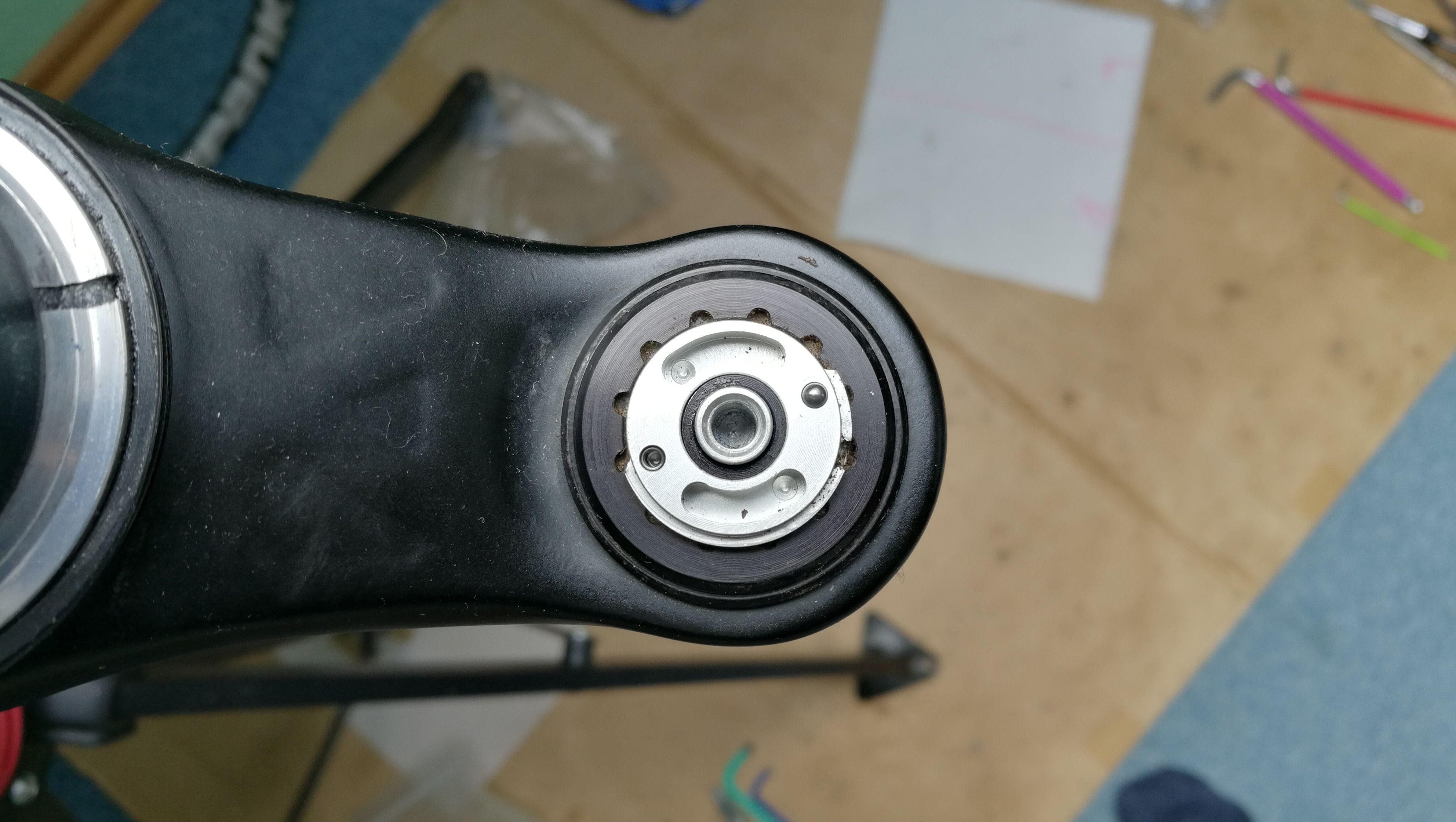

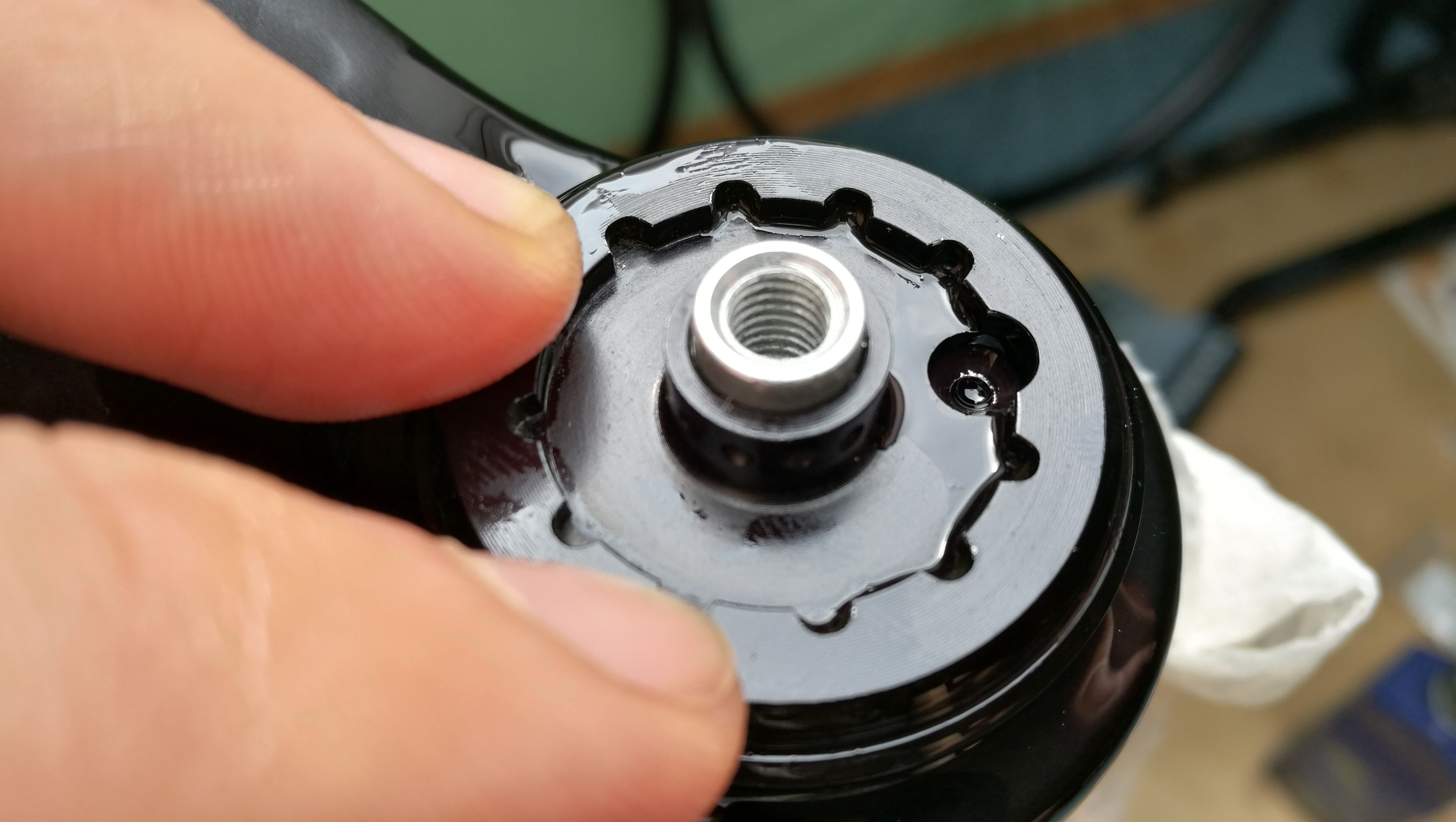

Ein Tipp noch fürs Entlüften ohne Trichter: Die kleine Kreuzschlitzschraube oben in der Kappe rausschrauben, das verhindert dass sich beim Aufsetzen Luft darunter sammelt. Aber Vorsicht, aus der Bohrung kann Öl spritzen.
Hier sieht man was ich meine:

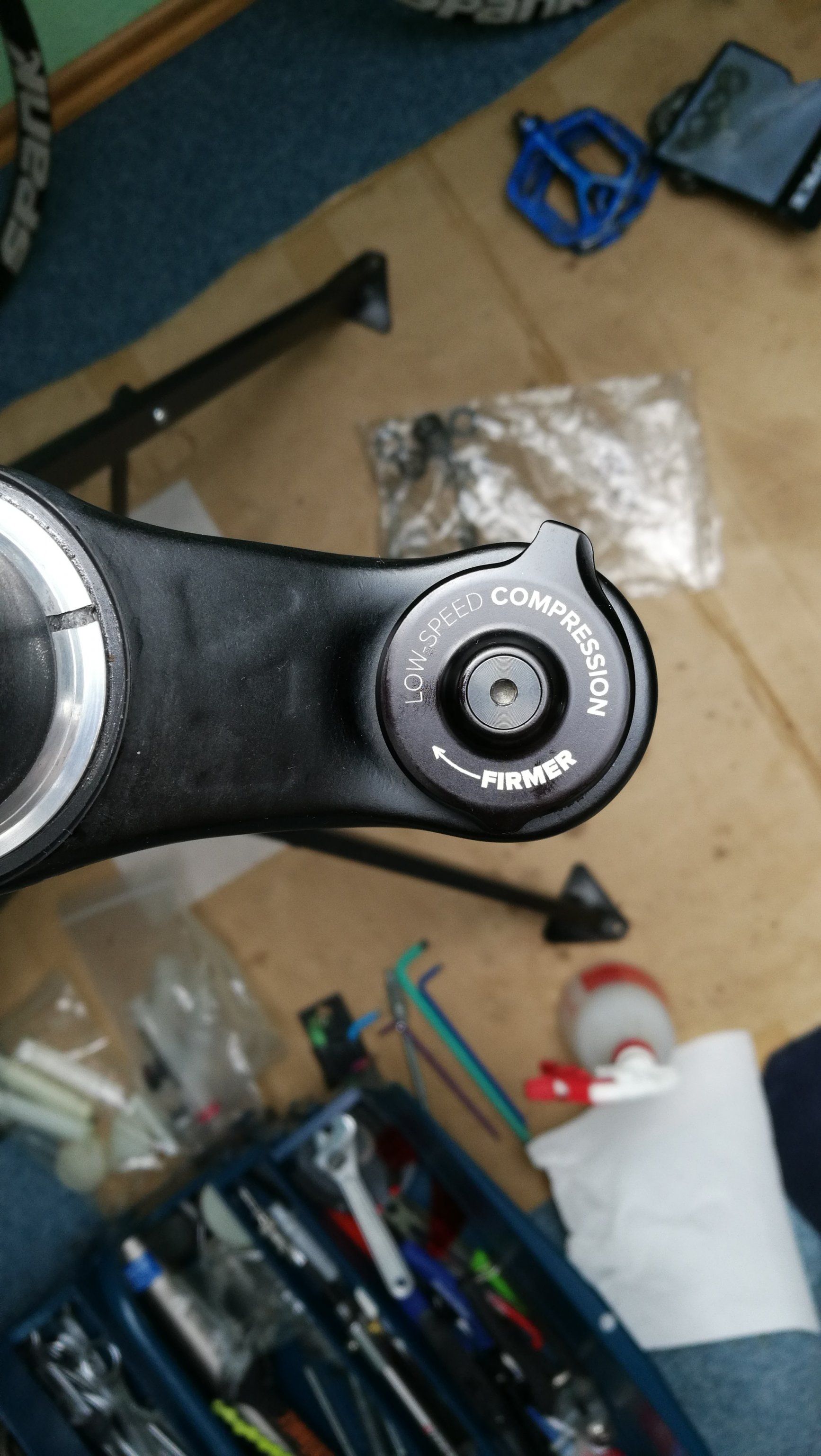

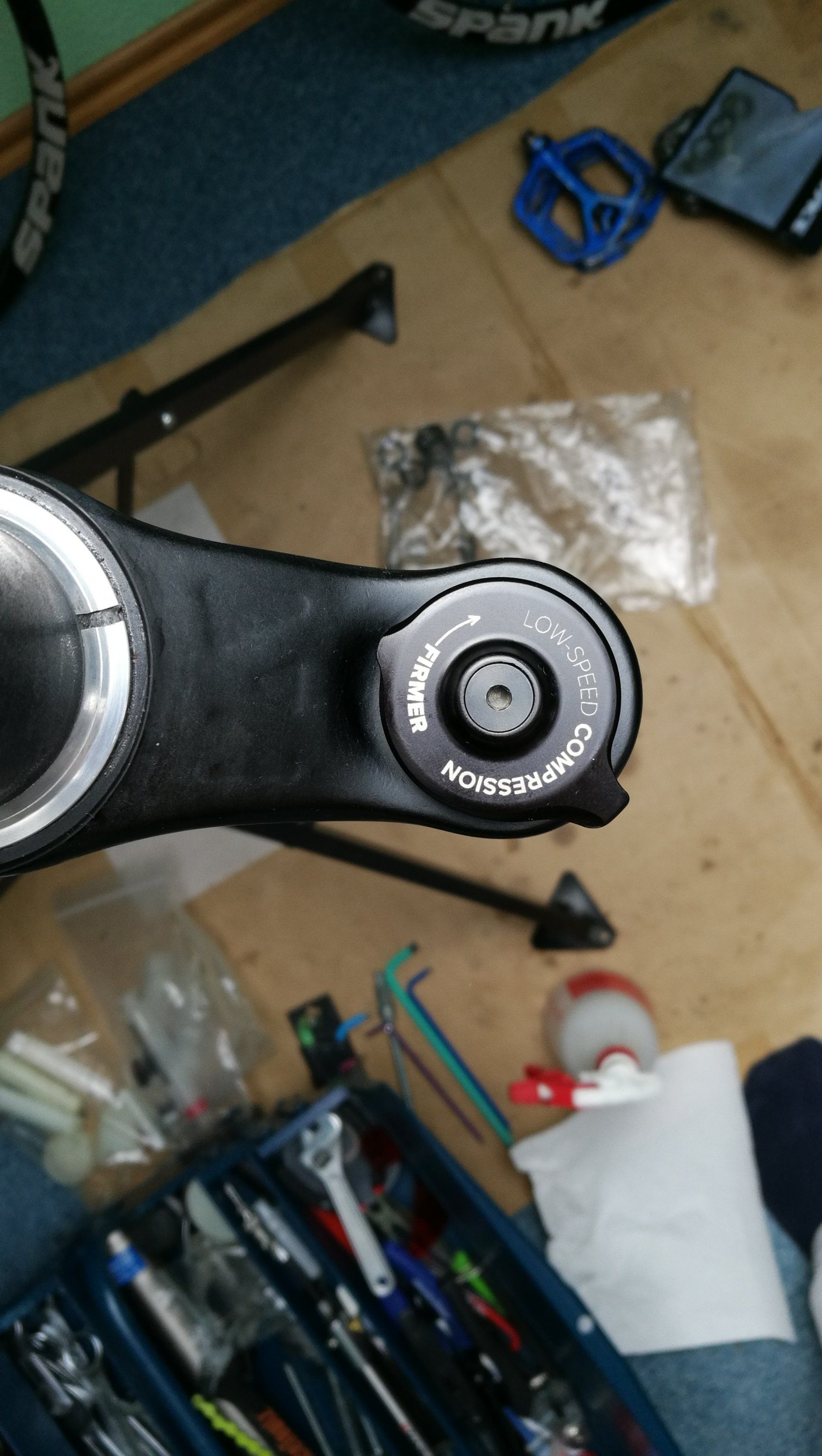

Und noch Bilder von den korrekten Positionen des Einstellers für @GrazerTourer ;)
LSC offen:
LSC geschlossen:

Eine Frage noch. Begrenzt die Madenschraube lediglich den Winkel des Einstelllers oder sollte der wo einrasten? Ich schnall es nicht *gg* ich habe jetzt mehr Klicks als früher. Stort nicht weiter... Aber wnn ich die madenschraube am einsteller fester mache, dreht der sich nicht mehr. Hmmm. Wie doof kann man sein?
Für die Anzahl der Klicks ist der Indexer zuständig.
Wenn du nun mehr Klicks hast als vorher, stimmt da was nicht meiner Meinung nach...
Nö, das glaub ich nicht. Lt mtbr ist das nicht immer ganz gleich und ist egal. Es funktioniert auch alles wie es soll. Wo genau ist denn die madenschraube, wenn du auf dein erstes Bild schaust? Steht die nur in die Einbuchtung rein und begrenzt den weg? Wenn du sie weiter rein schraubst, blockiert dann der einsteller (müsste ja fast so sein)?
Genau so ist es.
Schraube zu fest --> Einsteller blockiert.
Schraube zu weit raus --> unendliche Umdrehungen.
Egtl simple Mechanik ;)
Aber mehr Klicks dürftest du nicht haben, normal sind 6 Positionen, also 5 Klicks.

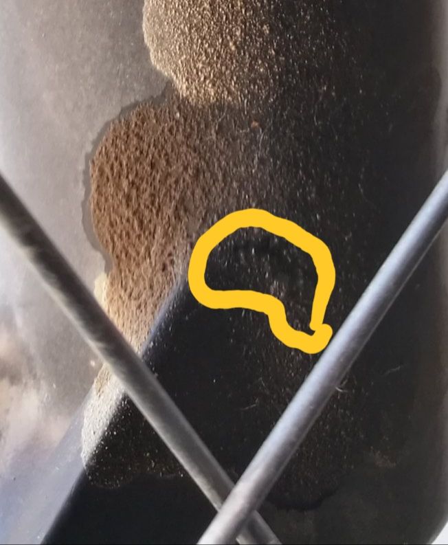

Mal was anderes, hat mein Casting einen Riss oder was ist hier los ?! :confused:
Da tritt eindeutig Öl aus, der Fleck wird auch recht schnell größer. Zwischen den Bildern liegen nur drei Tage ...

Ruf ihn an oder Email. Ich würd sie so net fahren wollen.... Da reißt es dir bald das Ausfallend ab. Schau mal genau. Dass wurde doch deutlich größer!
Ich werd die Stelle morgen mal säubern und mir den Fall genauer anschauen. Einen Riss konnte ich bisher nicht entdecken, aber irgendwie muss das Öl ja aus dem Casting kommen ... :ka:
Das ist kein Riss/Loch? Sieht fur mich nach einem Riss aus und so, als wäre die Beschichtung noch halbwegs intakt. Am erste Bild sieht es auch wie ein kleines Loch
