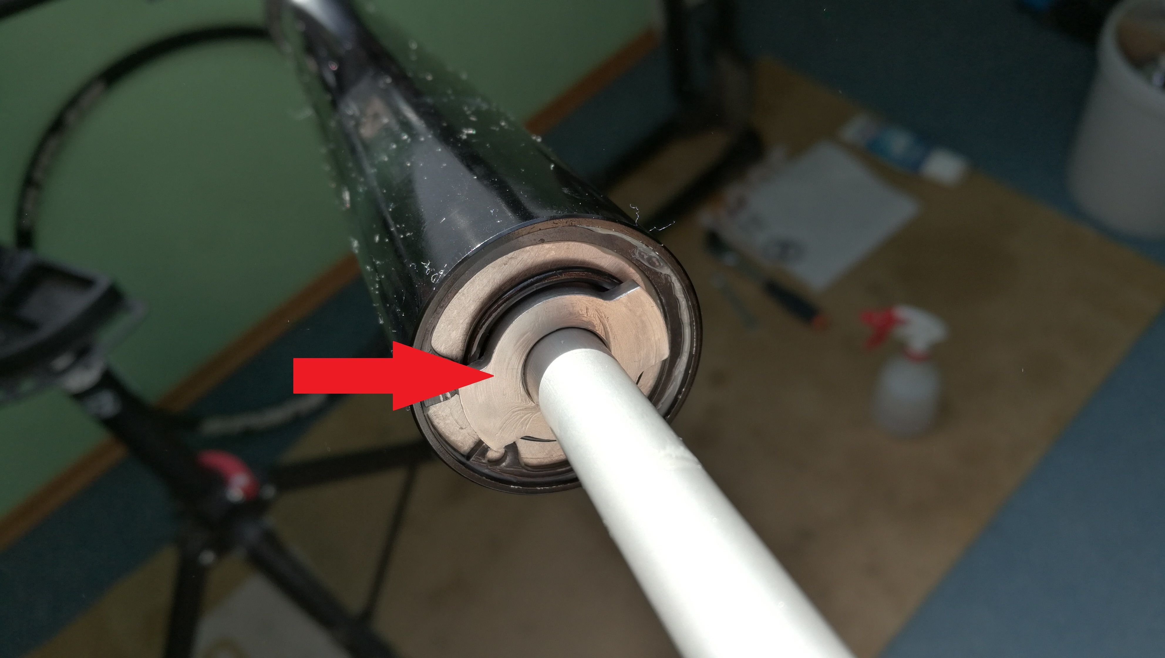

Mal zwei Fragen in die Runde. Ich hatte die letzten Wochen immer ein (relativ lautes, deutlich hörbares) Klacken beim schnellen Einfedern. das kam von der Dämpfungsseite, soweit ich das beurteilen konnte.
Bei gezogener VR-Bremse hat die Gabel auch geklackert (wie Buchsenspiel), war deutlich spürbar, wenn ich die Hand auf der Dämpfungsseite ans Casting gelegt habe.
Jetzt habe ich die Gabel mal zerlegt. Auf der Federseite hatte sich die Führung der, ich nenne sie jetzt mal Kolbenstange, gelöst und hing irgendwo unten im Casting rum (habs auf dem Foto markiert) Auf der Dämpfungsseite war soweit alles okay, auch wenn ich glaube dass die Dämpfung Luft gezogen hat. Wenn ich die Kolbenstange auf der Dämpfungsseite von Hand einfahre, ist auf den ersten ~2cm kein Widerstand spürbar, danach ist ein deutliches Schmatzen/Blubbern hörbar (siehe Video).
Bei einer schnellen Bewegung der Kolbenstange ist gegen Ende auch das anfangs beschriebene Klacken reproduizerbar.
Hier hat ja letztens jemand die Anleitung zum Entlüften der Dämpfung hochgeladen, da ist die Rede von Spezialwerkzeug (Crown top bleed tool & Valve wrench). Ist das zwingend notwendig ? Falls ja, woher am besten beziehen ? Hab auf die Schnelle nur US-Shops gefunden.

hatte ich auch... Lies mal ab hier und sende Ihnen eine Mail... Du bekommst innerhalb 14 Tagen Ersatz aus den USA :daumen:
https://forums.mtbr.com/shocks-suspension/mrp-ribbon-1033214-14.html
Hey, danke für den Link. Hab jetzt die ganze Seite durch, beziehst du dich auf diesen Post hier ? (#1347) https://forums.mtbr.com/shocks-suspension/mrp-ribbon-1033214-14.html#post13863338
hatte ich auch...
Bezieht sich das auf die Luft im Dämpfer oder das Klackern oder die gelöste Schruabverbindung ?
Hey sorry. Ja der letzte Post auf der Seite. MRP hat das Teil überarbeitet. Oring und Platte sind nun ein Teil und kann sich nun nicht mehr lösen.
Schicke ihnen eine Mail und du wirst Ersatz bekommen. Alle anderen Themen sind bei mir nicht der Fall
Danke für den Tipp! Das überarbeitete Teil ist schon im Anflug :daumen:
