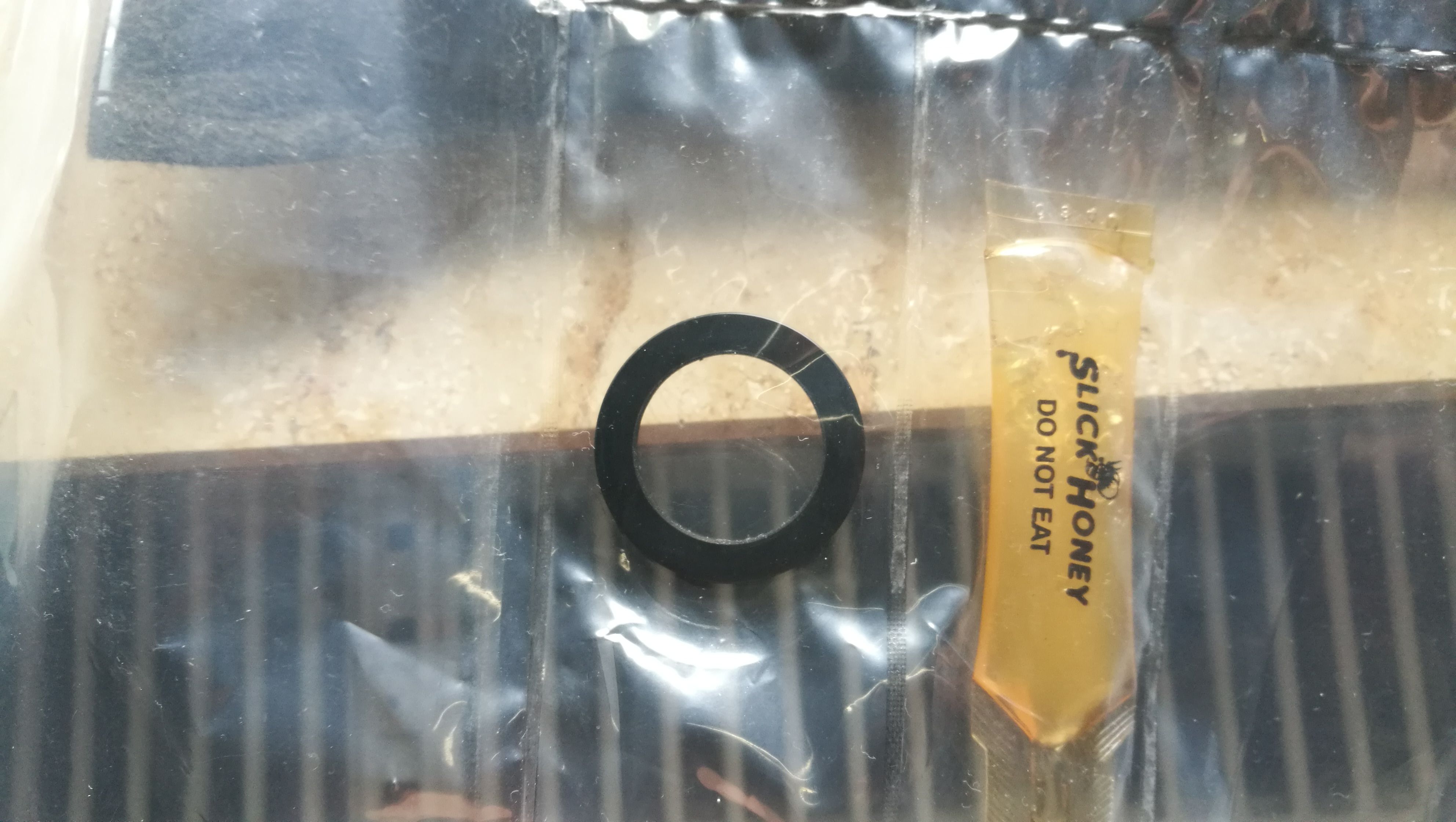

Kurzes Update zu meinem Casting-Riss: Das ganze Casting wird auf Garantie getauscht :daumen: Vllt für den einen oder anderen interessant: Den Offset an der Gabel regelt MRP über verschiedene Gabelbrücken, nicht übers Casting.
Und nochwas: Weiss jemand wofür dieser Kunststoffring gedacht ist ?

Freut mich für dich, dass du da unkompliziert Hilfe bekommst :daumen: Bezüglich Änderung des Offset über die CSU hatte ich auch schon einmal angefragt. Ich lass das aber dann doch mal lieber ;)

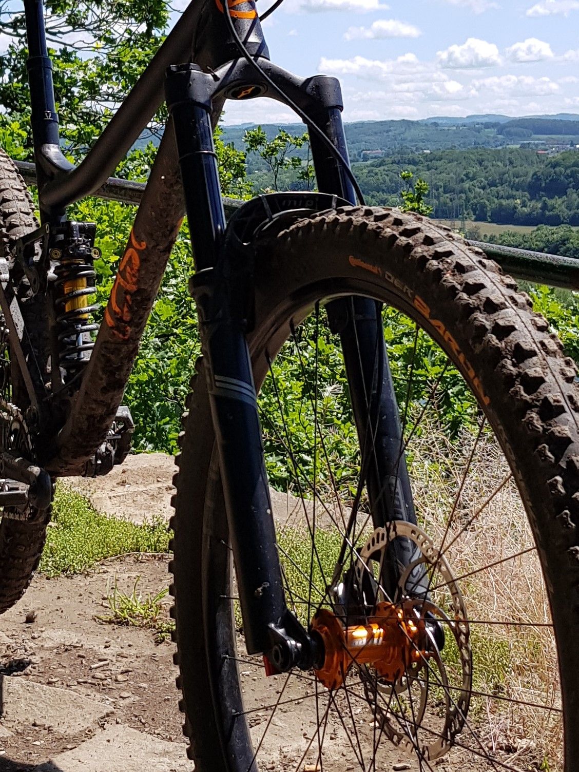

Ich trage mich aktuell mit dem Gedanken meine Ribbon Coil 29 abzugeben und mal was anderes auszuprobieren. Deshalb hier mal die Frage in die Runde, ob jemand zufällig auf der Suche nach einer Ribbon Coil ist. Falls ja, freue ich mich über Nachrichten dazu von euch.
Die Gabel ist ca 1 Jahr gefahren und läuft einwandfrei. Weiter Details gerne auf Anfrage. Preislich wird man sich sicher einig.

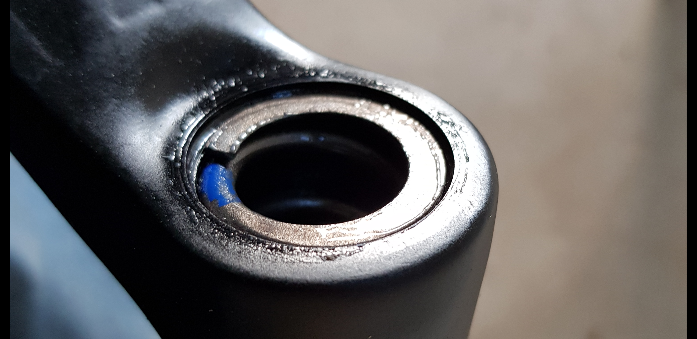

Mal wieder ne Frage in die Runde der Ribbon Coil Fahrer! Hat sich eure Stahlfeder auch so stark gesetzt? Musste jetzt doch einige Umdrehungen die Vorspannung erhöhen, um die Feder wieder unter Spannung zu setzten und geräuschlos zu bekommen o_O

Meine Federn sind auch ohne Preload gut (meiner Meinung nach zu viel) vorgespannt gewesen, deine musst du vorspannen das nichts klappert? Komisch
Ist bei euch die Feder auch so lang oder hat eventuell der Vorbesitzer da was falsch zusammengebaut?
Beim Federtausch ist mir allerdings kein Fehler aufgefallen.
Mit der Länge ist sie ja mit montiertem Topcap schon gut vorgespannt. Ansprechen war dadurch auch nicht so gut wie bei meiner alten Coil Yari.
Ja, im Neuzustand war das nicht der Fall. Da hat schon 1 Umdrehung gereicht um die Feder unter Spannung zu setzen.
Erst als zuletzt ein Klappern aufkam, habe ich festgestellt, dass es von der "losen" Feder stammte.
Ich mache die Gabel aber nochmal auf und schau mir die Innereinen genau an.
Ich vermute hier aber, dass sich die Feder gesetzt hat :ka:
