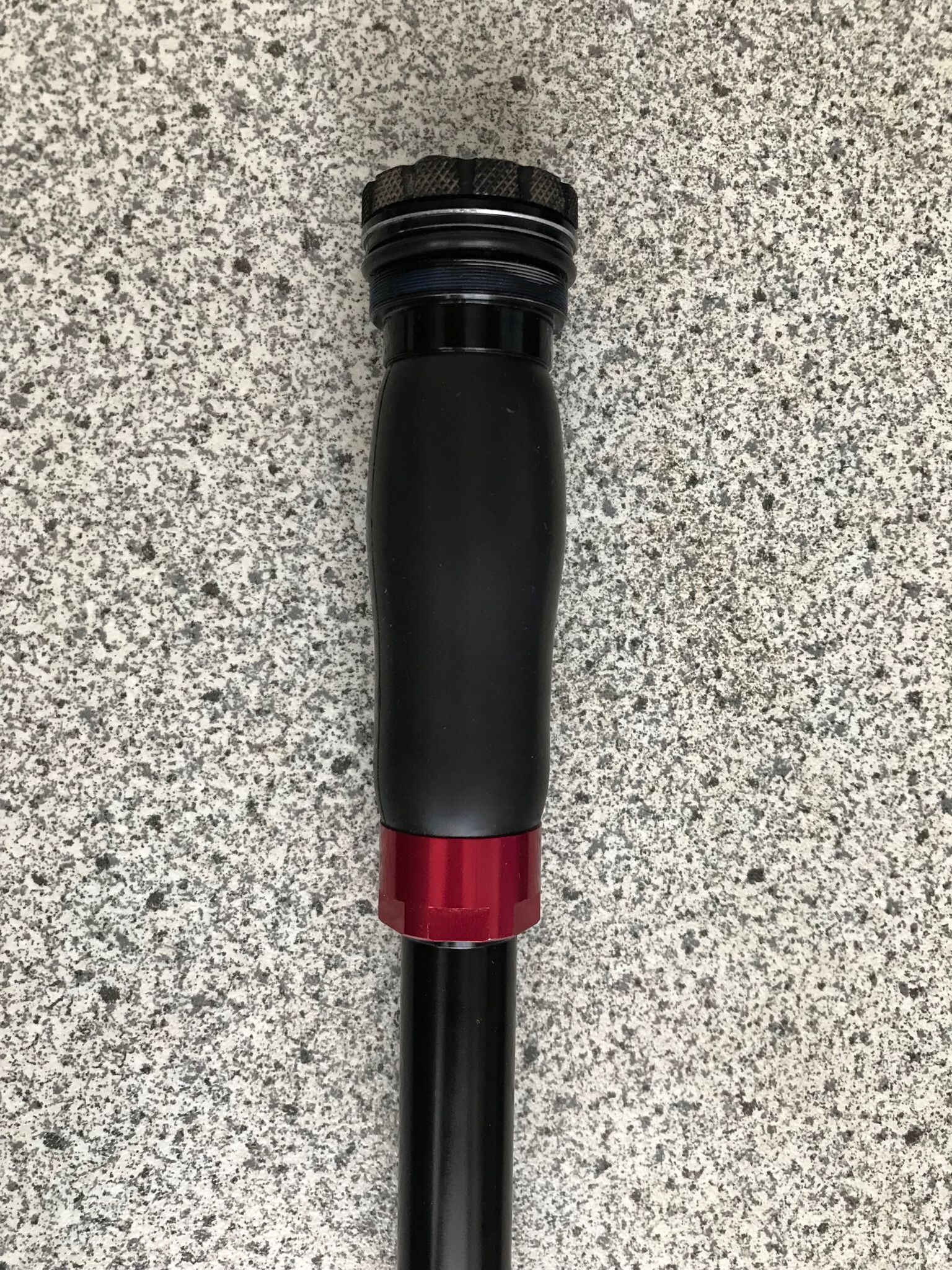

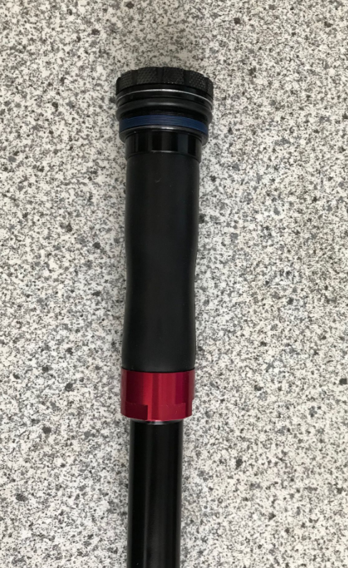

ZEB ab Werk immer noch ohne Tuning:
Hab einen Token wieder eingebaut und gemäß der App für 95 kg (ich + Klamotten/Protektoren) 75 Psi draufgegeben. LSR 9 Klicks von zu (1 Klick weiter auf, als nach der App).
Funktioniert so momentan ausreichend gut für mich.
Hab nach zwei Tagen Reschen-Wochenende keine Handschmerzen. Komfort und Gegenhalt sind momentan ausreichend für mich. Die Steifigkeit der ZEB empfinde ich bei meinem Gewicht als angenehm und vorteilhaft. Nach dem Wochenende kann ich gerade nicht sagen, dass mir eine Eigenschaft signifikant fehlen würde.
Auch hier hat die Position auf dem Bike viel bewirkt.
Sollte ich sie beim fälligen Service tunen lassen, wäre evtl. eine Anpassung des gesamten Fahrwerks mit den Dämpfern anzustreben.
Für mich interessant: Durch die Einnahme der richtigen Position habe ich auch ohne Tuning annähernd keine Probleme mehr mit Armpump oder Handschmerzen.
