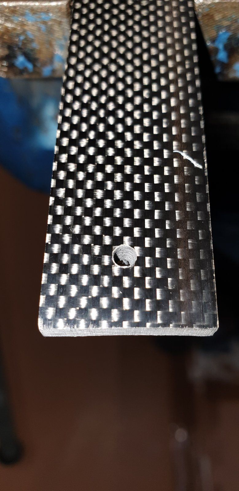

Ich würde die Kerbwirkung an einem Bauteil welches vergleichsweise steif ausgelegt ist, zumal die "Kerbe" kreisförmig ist, nicht so dramatisch ansehen. Wenn am oberen oder unteren Rand des Steuerrohrs eine Einkerbung wäre, würde ich dies bestimmt auch anders sehen.
Am oberen und unterem Rand dürften die meisten Zug-/Schubspannungen auftreten. Wenn das Steuerrohr reißt, dann von unten oder oben (Bremsen oder verkackte Landung). Ob jetzt eine Schraube mittig im Steuerrohr sitzt oder nicht dürfte dabei unerheblich sein. Ein am Rand einsetzender Riss setzt sich an der Schraube schneller fort - richtig - kaputt ist der Rahmen eh.
Zusammengefasst:
  • "Kerbe" mitten im Bauteil
  • Bauteil sehr steif - daher wenige Lastwechselspiele an der "Kerbe", bzw geringe Amplituden
  • "Kerbe" ist rund
Hab schon schlimmere Konstruktionen gesehen.
Bleib mal locker ;) von Versagen des Bauteils redest nur du, ich hingegen finde die Lösung unschön. Und damit du verstehst was ich meine hab ich schnell ein Bild gemacht, ohne Anspruch auf Perfektion. Schrauben in Laminate sind NICHT Stand der Technik. Wenn dann wird ein Insert im Prozess vorgesehen oder geklebt
Okay, mir ging es um das Versagen des Bauteils. Hier wurde ja dieses Video mit dem armen Intense gepostet. Ausserdem war hier die Rede von Kerbwirkung etc. Ich glaube der einzige der NICHT von Materialversagen spricht bist du :p
Natürlich - Gewinde in Laminat ist doof. Da ist ein Insert natürlich nicht nur eleganter, sondern auch state of the art.
