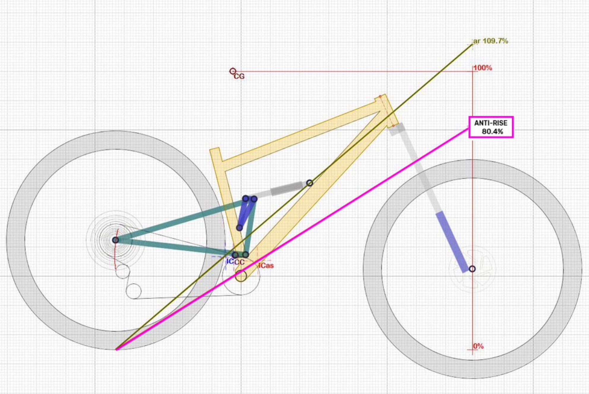

Maximal bremsneutral heisst für mich, dass beim Betätigen der Bremse hinten allein durch das eingeleitete Drehmoment am Bremssattel der Hinterbau weder ein- noch ausfedert. Nur so kann Bremsstempeln klar ausgeschlossen werden.
Hallo @Dani, das scheint mir eine sinnvolle Definition für "bremsneutral", zumindest in erster Näherung. "Hinterbau weder ein- noch ausfedern" heißt doch, dass das Bremsmoment, das in den Hinterbau eingeleitet wird, kein Moment um den Momentanpol erzeugt, richtig? Das wiederum heißt doch, wenn ich das Bremsmoment sinnvoll zerlege in
  • die Kraft im Bremssattel (Angriffspunkt Mitte Bremssattel, Richtung tangential zur Bremsscheibe)
  • mal Radius der Bremsscheibe,
muss diese Kraft genau auf den Momentanpol zeigen, wenigstens im Sag. Dann erzeugt sie kein Moment um ihn.
Um einen in diesem Sinn bremsneutralen Hinterbau zu konstruieren, ziehe man also eine Linie vom Momentanpol im Sag tangential an die Bremsscheibe und positioniere am Berührpunkt den Bremssattel, oder?
Bremsneutral im weiteren Sinn hieße dann, dass man auch über einen möglichst großen Teil des Federwegs ungefähr diesen Zustand "Bremskraft zeigt auf Momentanpol" erzielen will, was aufgrund der Winkeländerungen und Bahnkurve des Momentanpols ein mitunter kaum zu leistendes Kunststück ist.
Hab's noch nicht so genau durchdacht, aber mir scheint, dass ein klassischer Horstlink-Viergelenker mit Bremssattel auf der Sitzstrebe und nicht zu weitläufiger Momentanpol-Bahnkurve innerhalb des Hauptrahmens dabei ziemlich ideal abschneiden müsste.

Die Konzepte "Bremsneutral" (keine zusätzliche Kraftwirkung durchs Bremsen) und "Anti-Rise" (Gegenkraft zur Trägheitskraft des Körperschwerpunkts) sind demnach nicht dasselbe, wenn ich's richtig verstehe. Bzw. "Bremsneutral" wären gleichbedeutend mit 0% Anti-Rise?
Interessanterweise hat das 301 MK12 aber um 0% Anti-Rise:

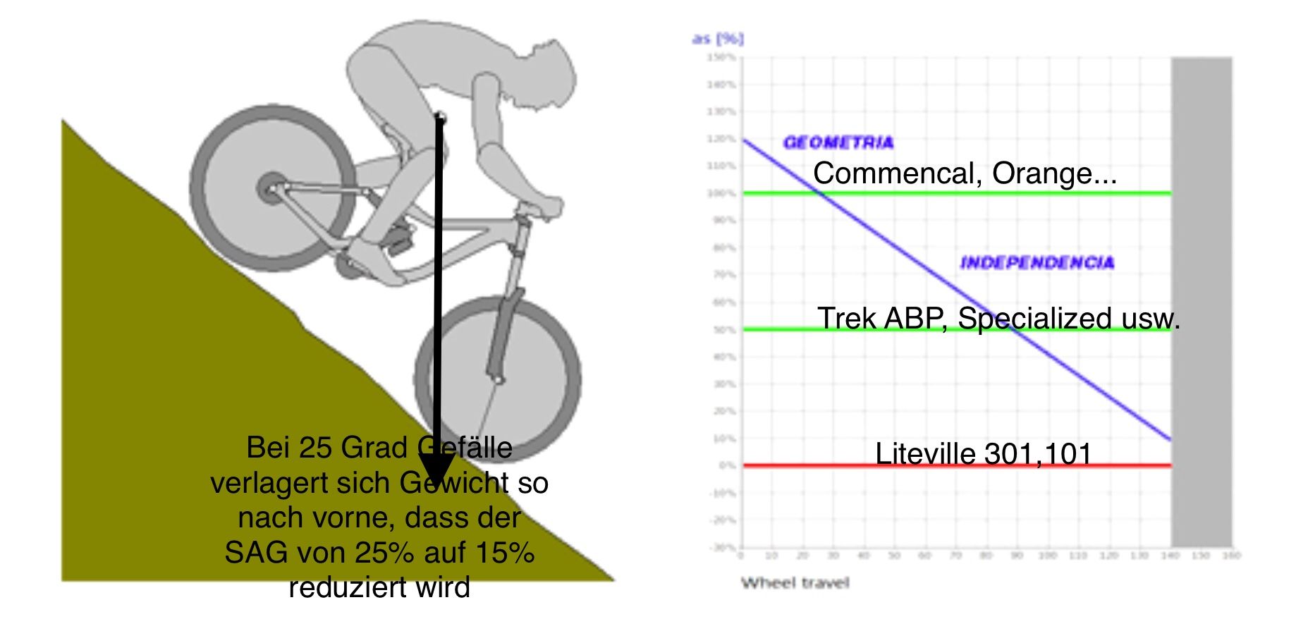

Was heisst 10% Antirise? Was ist die Definition von Antirise? Mir sagen solche Werte nichts.
Anti Rise (AR): im wesentlichen ist der AR ein Maß dafür, wie sehr der Hinterbau beim Bremsen einfedert.
Anti Rise 0%: Bremsneutral. Die Bremse hat keinen Einfluß auf die Federung. Die Geometrie des Rades ändert sich, Massentransfer nach vorne...(SAG wird hinten geringer und vorne mehr) Maximale Entkopplung der Bremse von der Feder.
Anti Rise 50%: nicht ganz Bremsneutral. Der SAG wird hinten durch den Massentransfer (wie bei AR 0%) geringer, aber ein kleines Bremsmoment wirkt dem Hinterbau einfedernd entgegen. (....der Hinterbau ist mehr im SAG-> Anti Rise) Trek hat diesen Wert beim ABP System (Anti Rise 0% wäre möglich) als besten Kompromiss gewählt.
Anti Rise 100%: gar nicht Bremsneutral. Aber beim Bremsen wird der Hinterbau so einfedern, dass der Massentransfer nach vorne voll kompensiert wird. (SAG bleibt hinten gleich) Federung spricht aber nicht mehr sensibel an bzw. wird bei Verlust der Bodenkontaktes die Bremskraft plötzlich wegfallen und der Hinterbau ausfedern.(je höher der Antirise desto mehr Bremsstempeln bemerkbar)
Anti Rise Berechnung: Im Linkage Programm bestimmt man die Höhe des Schwerpunktes des Systems und zieht dann von der Aufstandsfläche des Hinterrades durch den „Instant Center“ bei einem Federweg eine Linie bis zum Schnittpunkt Vorderrad/Schwerpunkt. Das sieht so aus

Wie fährt sich ein Liteville im Vergleich? Liteville ist die einzige Firma die ich kenne, die bei all ihren Rädern einen Anti Rise von 0-30% wählen. Ist das noch sensibler als ein Trek ABP....Räder. mit AR von 50%? Warum macht das Liteville? Nebenprodukt der Kinematik oder Idee dahinter....
@Orlo : danke für deine Grafik mit dem Anti Rise....so kenne ich das Diagramm auch....super Erklärungen von dir!
