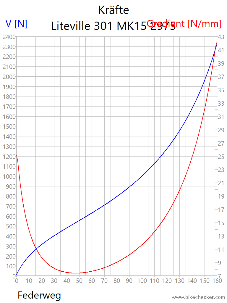

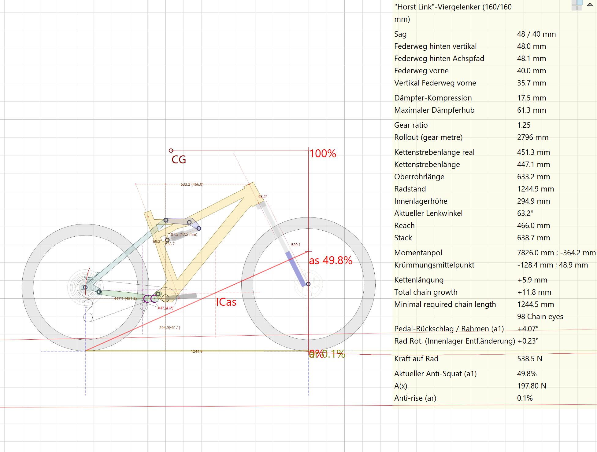

Ich habe das MK15 jetzt mit viel Sorgfalt in Linkage modelliert! War eine schwere Geburt.
  • Enduro 160 mm Größe XL 2975
  • erzeugt aus Liteville-Zeichnung im Artikel #19, dann das Hinterrad gegen 27,5 ausgetauscht.
  • vorne 29x2,5'', hinten 27,5x2,5''
  • Kettenstrebe lang (445 mm)
  • Fox 36 160 mm, Offset 44 mm
  • Rockshox Deluxe RT3 DebonAir 205x65 mm (angenommene Längen: Positiv-Kammer 89 mm, Negativ-Kammer 11,5 mm)
  • Antrieb 1x12 (10-50), Kettenblatt 30 Zähne.
  • Schwerpunktlage realistisch für einen sitzenden 1,89 m-Fahrer: 825 mm über dem Tretlager
Die Ergebnisse sind teilweise unerwartet, insbesondere die Anti-Squat-Werte:
  • Im Sag (30%=48 mm) in den unteren 6 Gängen berechnet Linkage nur 67-50% Anti-Squat. Das wäre deutlich weniger als beim MK12, das unter vergleichbaren Voraussetzungen offenbar um die 80% liegt (Größe M, Schwerpunkt 746 mm hoch).
  • Der Anti-Rise liegt noch konsequenter bei 0% als beim MK12.
  • Der Pedalrückschlag ist durchweg sehr niedrig.
  • Die Progression mit diesem Luftdämpfer bezogen auf 30% Sag wäre 29,5%. Mit linearer Stahlfeder ergäben sich 27%. Demnach wäre der Rahmen sogar mit Coil-Dämpfer vernünftig fahrbar?!
Was sagt ihr dazu?

Jetzt haben hier schon so viele Leute das Bike in der Theorie zerlegt. Toll! Und wer ist es schon gefahren? Wahrscheinlich die wenigsten. Echt supi. Ist ja auch nicht so wichtig, hauptsache die Daten stimmen:spinner:. Nicht meine Welt.

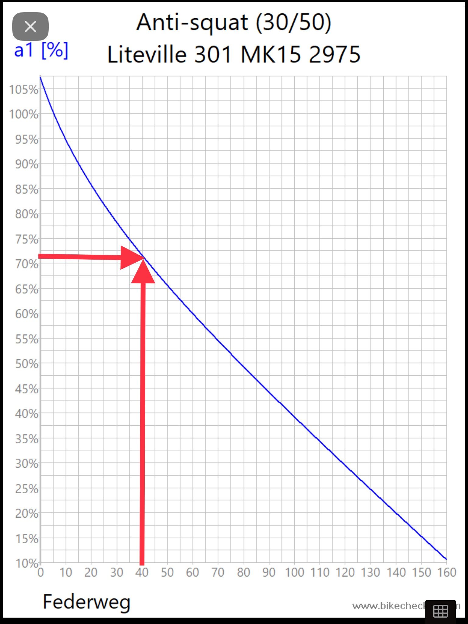

Was mir auffällt, beim Anti Squat vergleiche ich eher immer die ersten 3 Gänge (30/50....usw.) da diese Gänge beim MTB bergauf meine Gänge sind, die effizient sein sollen. Schaue ich mir dein AS Diagramm für 30/50 an dann sieht man dass bei 25% SAG (Antonio von Linkage Design hatte die Werte alle mal mit 25% SAG gemessen....für mich dadurch besser vergleichbar) der Wert bei ca. 72% liegt. (Räder die in der Praxis auf Forststrassen gut bergauf gehen haben eher 100-110% AS im SAG....dafür mehr Pedalrückschlag)
891830
Der Wert ist in der Tat sehr niedrig. Aber sobald man vorne 2 Zähne vom Kettenblatt wegnimmt wird der AS ca. 5 % höher. Wenn man jetzt 6 Zähne wegnimmt (24 Zähne) dann wird der Wert bei ca. 85% liegen....und das ist dann schon ok. Da es dieses Rad auch mit 2 fach Kettenblatt gibt, würde ich ja zu 2x11 tendieren....für 1x12 dürfte der Rahmen eher nicht speziell ausgelegt worden sein.
Für mich wäre das ein Kaufargument fürs 301....XT mit 24er Kettenblatt (das große Kettenblatt brauch ich nicht) vielleicht würde ich eine alte 10fach Kassette (sehr leicht) und eine kurze Zee Schaltung montieren....fertig.
Fürs langsame Fahren im unwegsamen Gelände ist der geringe Pedalrückschlag auch sehr gut....Federung bleibt sensibel bei Druck aufs Pedal.
Was sagt ihr dazu?

hmm - wie Aussagefähig ist denn so ein Diagramm?
Wolf Ridge oder das neue Mount Vision zum Beispiel - das sind Bikes die bei uns gerade gefahren werden - sind in Linkage eher mäßig.
Aber jeder, der bisher die R3ACT gefahren ist, ist begeistert.
Das ist eine gute und berechtigte Frage, auf die man eher selten eine differenzierte Antwort bekommt (wie z.B. von @XT660 oben). Ich versuche noch mal eine aus meiner Sicht:
Ich beginne mit einer Gegenfrage: Wie aussagefähig ist denn dein subjektiver Eindruck? Wenn du nicht ausnahmsweise das absolute unbestechliche Popometer besitzt, bist du wie jeder andere psychologisch leicht beeinflussbar, das weiß man ja aus wissenschaftlichen Studien. Wenn dir einer das Marin zum Testen gibt mit den Worten "Musst du gefahren haben, den R3ACT-Hinterbau finden alle total geil!" oder mit den Worten "Willst du wirklich deine Zeit darauf verschwenden? Den R3ACT-Hinterbau finden alle total schlecht!" wird dein Urteil verschieden ausfallen. Man kann sich nur unvollkommen dagegen immunisieren.
Was theoretische Berechnungen angeht: Ja, die sind aussagefähig, aber immer nur in Verbindung mit den Voraussetzungen, Annahmen und Randbedingungen, unter denen sie zustande gekommen sind. Wenn man diese nicht kennt oder versteht, sind die Aussagen schwer einzuschätzen. Deshalb habe ich oben ja Angaben gemacht wie "X% Anti-Squat bei Schwerpunkthöhe von Y", ""X% Progression bezogen auf Sag von Y und Dämpfermodellierung soundso" usw.
[Annahmen müssen natürlich möglichst richtig sein. Wenn ich zu allem Überfluss hierzu noch ein Fass aufmache wie oben schon angedeutet: Ich frage mich unter anderem, warum die Schwerpunkthöhe bei den existierenden Linkage-Berechnungen immer so niedrig angesetzt ist (um 600 mm überm Tretlager). Das kann ich rechnerisch überhaupt nicht nachvollziehen. Nach meinen Berechnungen mit eigenem Bikefitting-Tool mit recht aufwändigem Menschmodell, wenn kein Bug drin ist, ist das 150-250 mm (!) zu niedrig. So tief liegt der Schwerpunkt nicht mal bei einem 23 kg E-Bike (und auch nicht im Stehen in der tiefen Trailposition). Pi mal Daumen würde das stets folglich ca. 20% zu viel rechnerischen Anti-Squat und Anti-Rise ausmachen, den wir in der realen Welt gar nicht haben... Man beweise mir das Gegenteil. :oops: ]
Hinzu kommen ggf. vereinfachende mathematische oder physikalische Annahmen, die unsichtbar in einem Berechnungstool stecken und allenfalls irgendwo in der Dokumentation beschrieben sind oder bestenfalls als Popup-Disclaimer auftauchen. Z.B. die Vernachlässigung von Reibung in Lagern und Dämpfer oder die Vernachlässigung der Massen von Rädern und Hinterbau usw. Dann die praxisrelevante Interpretation der Kennzahlen, z.B. von Anti-Rise, die wir in dieser Diskussion auch trotz @Dani's guter Erklärungen noch nicht völlig aufklären konnten.
Dann hat man Themen in Bezug auf den Gültigkeitsbereich: Linkage macht z.B. keine Aussage über die Dämpfung, sondern nur über die Federung wie weiter oben @hulster schon schrieb. Für das Fahrgefühl auf einem Bike fehlt da quasi die halbe Welt einfach. Die Aussagen sind deshalb nicht falsch, sondern nur unvollständig.
Man sollte vielleicht noch sagen, dass aufgrund dieser Einschränkungen oft der qualitative Vergleich noch wichtiger ist als die absoluten Zahlenwerte. Das versucht ja Antonio Osuna nach meiner Wahrnehmung auf seinem Blog zu leisten, z.B. indem er immer 25% Sag annimmt, egal, ob der Konstrukteur das Bike darauf ausgelegt hat oder nicht.
Wenn man sich all dessen bewusst ist, kann man immerhin begrenzt gültige Aussagen treffen, die der Wirklichkeit weitgehend nahe kommen. Deshalb haben wir es maßgeblich der Existenz von Linkage (und vergleichbaren inoffiziellen Tools) zu verdanken, was XT660 sagt:
Wenn man versteht, was man gerechnet hat und es einen klaren Widerspruch zu einem Test in der realen Welt gibt, der nicht durch falsche Eingabeparameter oder einen falschen Testeindruck zu erklären ist, dann ist mit hoher Wahrscheinlichkeit eine der impliziten Annahmen und Vereinfachungen schuld. Dann kann man das analysieren und das Modell entsprechend aufbohren, bis man die Realität besser vorhersagen kann. Bis zu einem gewissen Grad macht das Sinn, irgendwann wird es teurer als der Versuch. Bikehersteller und andere Maschinenbauer versuchen, bestmöglich auf dem Grat zu balancieren.

aber was ich meine, diese Diagramme sind sehr eindimensional. Fahre mal ein MK15 mit 2-fach 24-34. Auf dem 24er nur im Sitzen zu fahren, auf dem 34er auch im Wiegetritt tauglich. Bergauf, Bergab - überall hast ein dynamisches Verhalten.
Wie lese ich aus dem Diagramm, wie weit der Hinterbau bergab ausfedert, wie verhält sich das Teil in einer Kompression, wenn ich dann für den Anstieg kurz in den Wiegetritt gehe usw. Kann man das alles aus so einem Diagramm lesen?
ich persönlich finde den R3Act und den Canfield Hinterbau richtig saugut, noch nie soviel Trip bergauf mit Sicherheit bergab erlebt.
Ist aber Geschmacksache.
Besonders der Polygon/Marin Hinterbau ist so eine Art selfbalancing System
Aus den Diagramme kann man keine Werte ableiten die du gerne hättest.
Man kann eigentlich nur das grundsätzliche Verhalten ableiten.
Genau, natürlich nicht. Die Diagramme sind ja statisch. Für das, was du meinst, müsste man ja eine zeitabhängige 3D-Simulation mit dynamischem Fahrerinput machen. Die Kennlinien wären dann mit tausend anderen schwer zu beschaffenden Daten die Eingangsgrößen für so eine Simulation... Aber das ist eindeutig die Kategorie "Versuch ist billiger".
