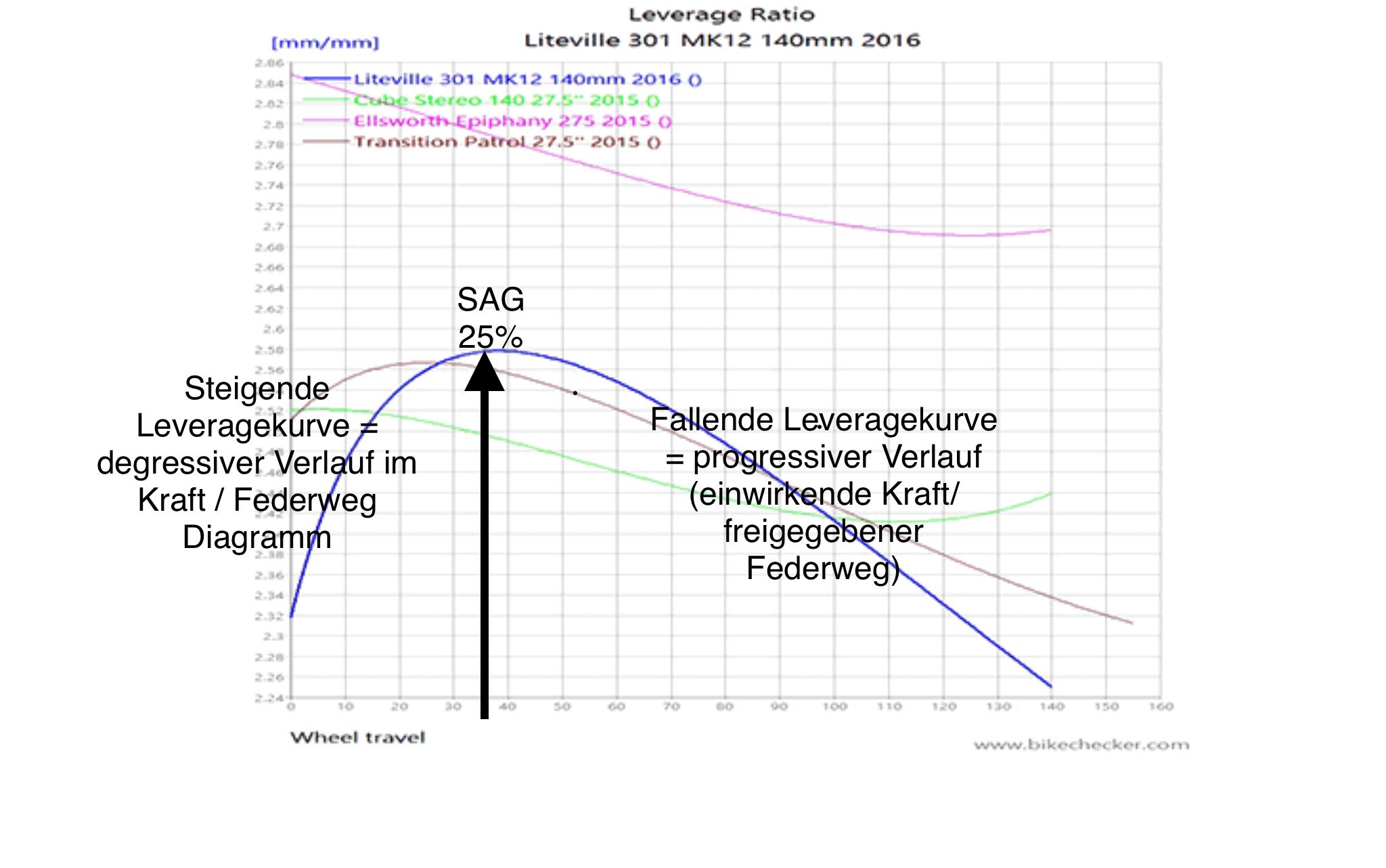

Das Liteville hat bis zum SAG eine degressiven Leverage Entwicklung (MK12.....neueres kenne ich nicht) Das war mit früheren Luftdämpfern eher nicht ideal.....heutzutage hat damit kaum ein Dämpfer mehr ein Problem. Dieser degressive Verlauf ist auch eher untypisch für Horst Link....(ähnlich VPP).
Nach dem SAG wird das Liteville ausreichend progressiv. Auch das ist sehr gut gewählt.
So da nochmal Leverage steigend (degressiv) und Leverage fallend (progressiv)........das ist hauptsächlich interessant für die Dämpferwahl....wichtig ist auch, wo ist die Kurve fallend und steigend....

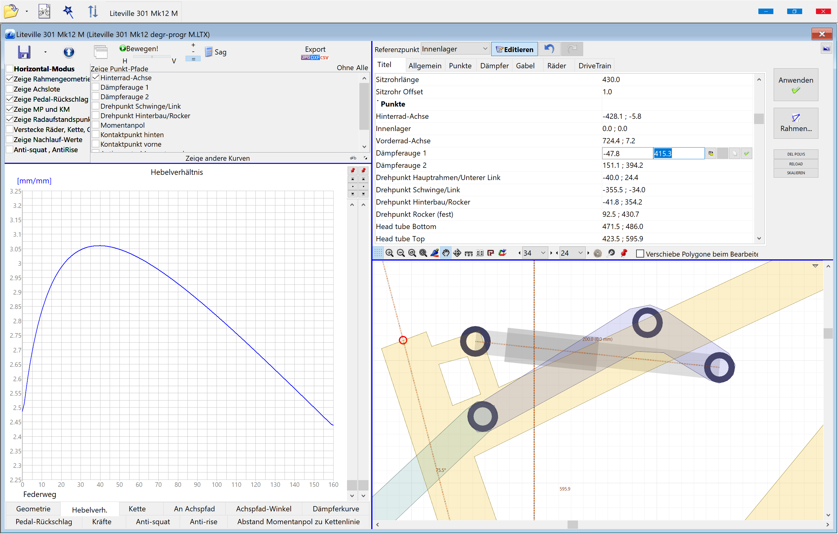

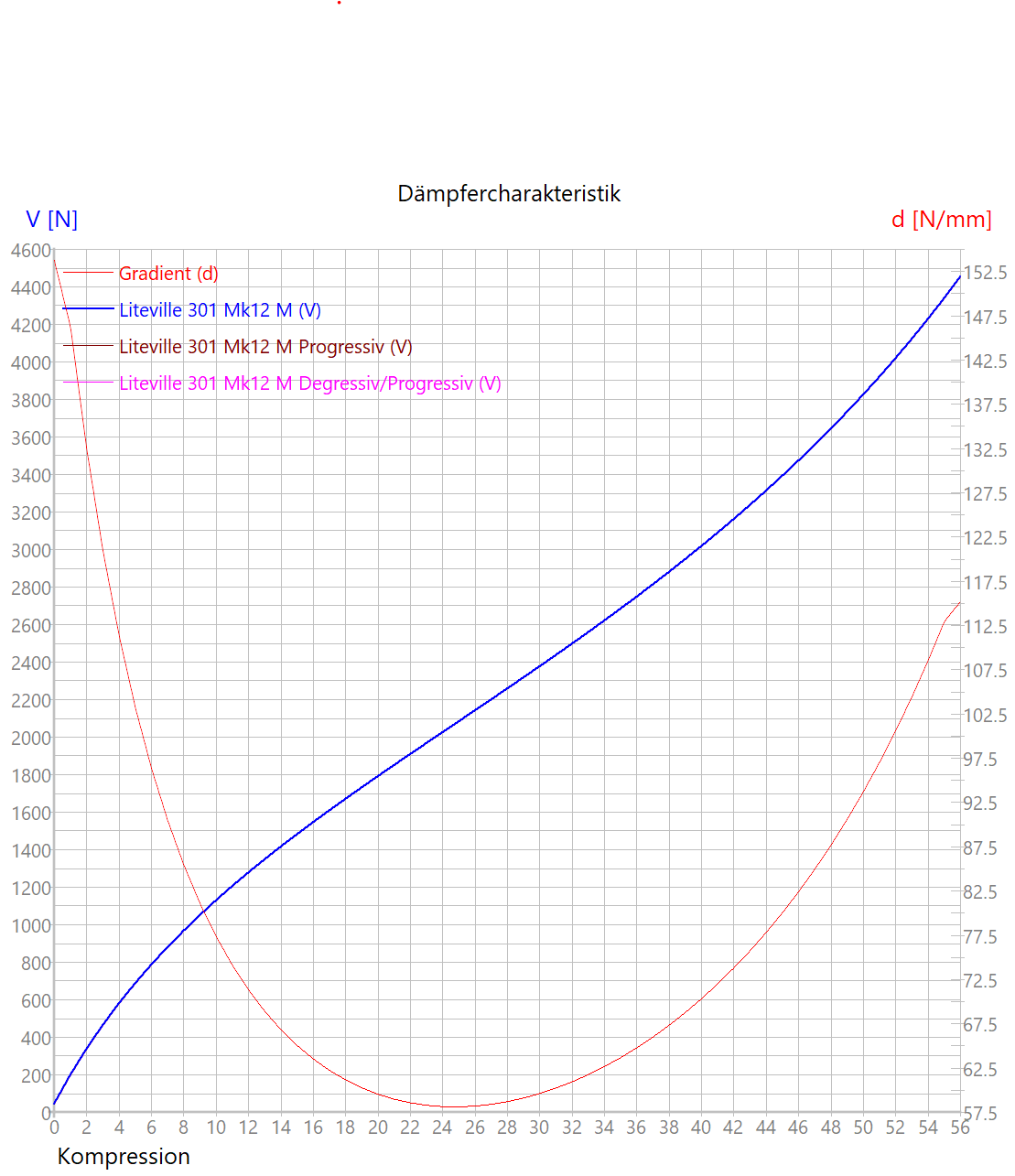

Also - ich hab' jetzt was Interessantes zu erzählen! Etwas lang, aber ich hoffe, Ihr lest es trotzdem:
Eure beiden Beiträge widersprechen sich ja in Bezug auf die Auswirkung des degressiven Anfangs der Hebelverhältnis-Kennlinie. Ich hatte schon einen Post geschrieben, in dem ich @marx. zustimmen wollte. Je mehr ich nachdachte, desto unsicherer war ich mir, ob das auch stimmt. Dann habe ich das mal in Linkage untersucht, weil ich es genau wissen wollte.

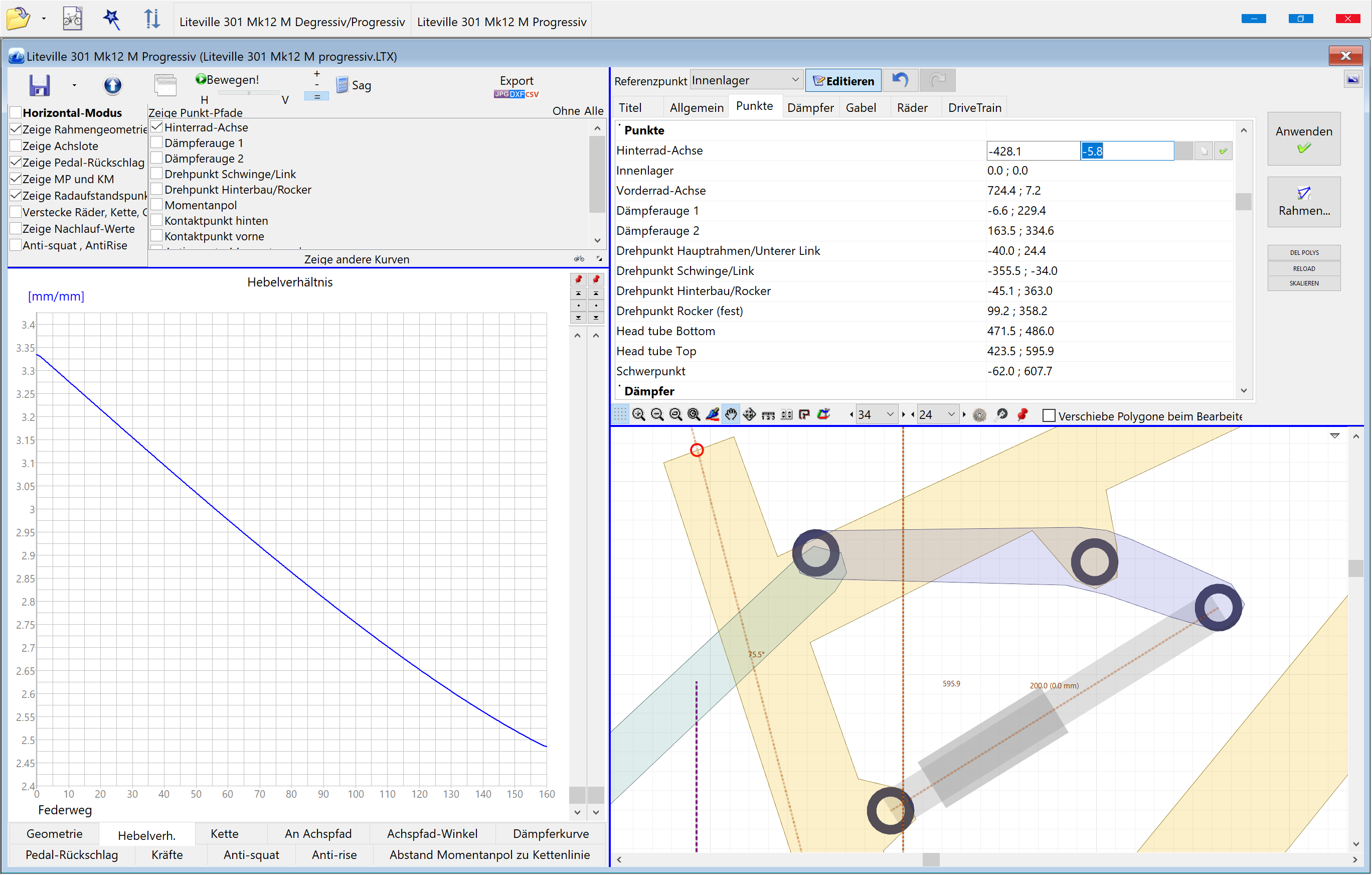

Ich hab den Post dann gelöscht und folgende kleine Studie gemacht:
  1. Eine Linkage-Datei vom MK12 genommen, die ich hatte. (Ich weiß allerdings nicht mehr genau, wie die zustande kam. Ich hatte die, glaube ich, aus einer Kombination von Foto und Geometrie-Tabelle sorgfältig selbst erstellt. Sollte einigermaßen genau sein, spielt aber auch gar keine Rolle.) Das Hebelverhältnis steigt dort anfangs nur leicht an und beginnt dann deutlich vor dem Sag-Punkt im üblichen Maß abzufallen.
  2. Ich habe aus dem Original durch Verschieben der Gelenke 2 hypothetische extreme Abwandlungen des MK12 hergestellt:
    • Eine mit anfangs stark ansteigendem Hebelverhältnis ("degressiv-progressiv")
    • und eine mit durchgängig abfallendem Hebelverhältnis ("rein progressiv").
  3. Dabei habe ich darauf geachtet, dass alle Hebelverhältnisse im SAG-Punkt von 30% und am Ende des Hubs jeweils gleich sind. Dabei kommen zwar unschöne Dämpferanordnungen heraus, die teilweise auch schwer zu realisieren wären, aber das soll hier nicht stören.
  4. Die Kennlinie des Dämpfers ist bei allen drei Varianten dieselbe.
  5. Die Kennlinie Kraft über Federweg habe ich dann ausgewertet.
So sieht das Ergebnis aus:
  1. Original:
    890388
  2. Degressiv-progressiv:
  3. Rein progressiv:
    890391
  4. Hier noch die verwendete Dämpfer-Kennlinie:
    890397

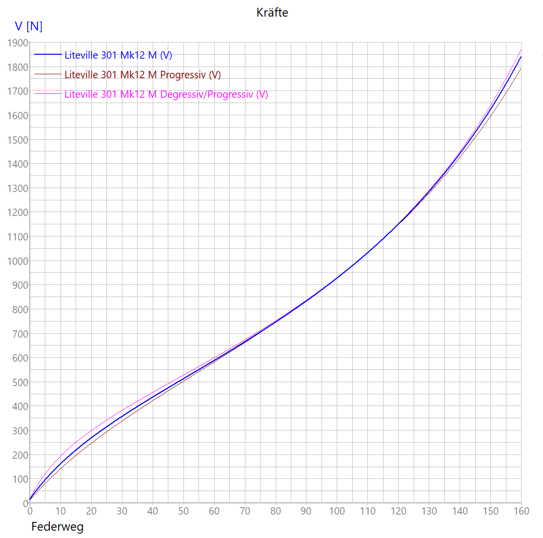

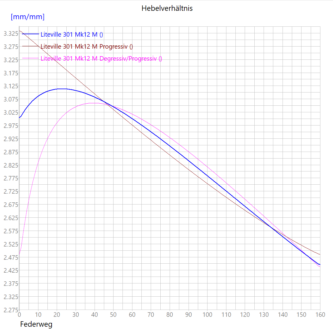

Im direkten Vergleich sehen Hebelverhältnis und Kräfte dann so aus:
890394
890393
Bei den Kräften zeigt sich, dass es trotz der krassen Unterschiede im Hebelverhältnis nur einen recht geringen Einfluss auf den anfänglichen Kraftaufbau gibt. Der Verlauf wird weitgehend von der Dämpfer-Kennlinie dominiert.
Qualitativ aber zeigt sich, dass @XT660 Recht damit hatte, dass der 301-typische Verlauf des Hebelverhältnisses eher ungünstig mit Luftdämpfern zusammenarbeitet! Die Kräfte-Kennlinie des Hinterrads verändert sich dadurch quasi so wie bei einem Dämpfer mit kleinerer Negativ-Luftkammer. Je größer das anfängliche Hebelverhältnis (d.h. insgesamt abfallende Kennline), desto linearer wird der Kraftaufbau - so wie bei größerer Negativ-Luftkammer.
Warum ist das so?
  • Bei der degressiv-progressiven Variante werden die ersten 10 mm Federweg am Hinterrad zu 3,7 mm am Dämpfer (mittleres Hebelverhältnis ca. 2,67). Dabei liegen am Dämpfer 518 N an. Diese werden zu einer Kraft von 518 N : 2,67 = 194 N am Hinterrad rückübersetzt.
  • Beim Original werden 10 mm Federweg am Hinterrad zu 3,3 mm am Dämpfer (mittleres Hebelverhältnis ca. 3,05). Dabei baut der Dämpfer 495 N Kraft auf. Diese werden zu einer Kraft von 495 N : 3,05 = 161 N am Hinterrad.
  • Bei der rein progressiven Variante werden 10 mm am Hinterrad zu 3,0 mm am Dämpfer (mittleres Hebelverhältnis ca. 3,31). Dabei liegen am Dämpfer 462 N an. Diese werden zu einer Kraft von 462 N : 3,31 = 142 N am Hinterrad.
Je niedriger das anfängliche Hebelverhältnis, desto weiter muss der Dämpfer für einen gegebenen Einfederweg am Hinterrad komprimiert werden. Für diesen Einfederweg sind also größere Kräfte am Rad nötig. Desto härter ist der Hinterbau ist an diesem Punkt der Kurve somit.
Es kommt bei diesen Überlegungen also nicht auf die Steigung des Hebelverhältnisses an, sondern auf den absoluten Zahlenwert an einer interessierenden Stelle der Kennlinie.
So, das muss für heute reichen. Gute Nacht!

VPP: sackt auch nicht weg, wenns richtig eingestellt ist. Mir hat VPP aber nicht gefallen - wenn man in Trialpassagen ins Pedal tritt....dann ist der Hinterbau leicht in die Höhe gegangen. (meist hohe Antisquat Werte) Dafür bergauf die beste Option....für Endurofahrer auch sehr gut. Es fahren einige begeistert das Banshee Rune im sehr verblockten Gelände...geht also auch.
Horst Link: je nach Einsatzzweck....wenn der Hinterbau nicht zu progressiv ist (dh Leverage Rate z.B von 3:1 auf 2:1...gut für DH nicht ganz ideal für den Trailfahrer...keine großen Sprünge....z.B. Nicolai G16/G15) funktioniert das ohne Wegsacken und man nutzt den Federweg trotzdem gut.
...das Thema ist aber sehr sehr komplex.....ich denke, dass auch die Hersteller da noch nicht alles wissen.
77Designz hat da ja mal in die Karten schauen lassen.....da ist noch Trial und Error beim Entwickeln im Spiel...man glaubt Linkage....aber die Praxis zeigt auch mal anderes....
PS: bin alle 3 System gefahren....Horst Link mag ich am liebsten....Weggesackt ist mir kein System

Der Systemvergleich ist falsch und pauschalisiert. Auch beim Eingelenker ändert sich das Übersetzungsverhältnis über den Federweg, je nach Dämpferanlenkung sogar recht stark, was dort nicht ändert, sind die Bremseinflsse auf die Federung, die Federung verhärtet beim Bremsen beim Eingelenker und Mehrgelenker immer.
Mit Horst Link kann man extrem viele total verschiedene Kennlinie des Übersetzungsverhältnisses generieren, da geht alles von total degressiv über linear zu total progressiv aber auch Mischvarianten wie Degressiv bis zum Sag, dann progressiv bis kurz vor Federwegsende, dann wieder leicht degressiv. Da zu pauschalisieren ist unmöglich.
Woher ich weiss, was ich da schreibe: Ich habe seit 20 Jahren Hinterbauten simuliert, berechnet und für verschiedene Bikefirmen entwickelt. Darunter waren Eingelenker mit und ohne Bremsmomentabstützung, VPP und Horst Link Rahmen. Horst Link Rahmen bekommt man mit entsprechendem Aufwand nach meiner Erfahrung am Bremsneutralsten hin, auch die Gratwanderung aus Anti Squat und wenig Pedalrückschlag geht beim Horst Link besser als bei den andern Systemen, VPP (nicht Maestro und nicht DW link) haben oft guten Anti Squat, aber höheren Pedalrückschlag.
