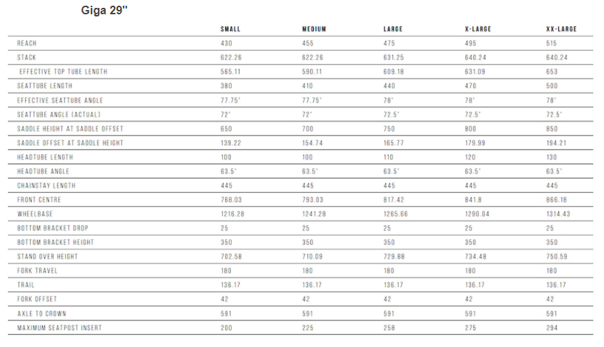

Dir ist aber schon aufgefallen das das Sitzrohr nicht einmal auf höhe des Hinterrades endet? Ob man da die Stütze dann wirklich komplett versenken muss muss man wohl eher testen. Denn die 162mm min kriegst ja da locker rein. Wenn du die da ganz versenkst wirst wohl auch vllt. Probleme kriegen das das Hinterrad beim Einfedern am Sattel schleift.
interessanter Punkt, aber dann wäre ja das Sitzrohr unnötig kurz, wenn man den Sattel nicht ganz absenken kann - was man bei 410mm aber nicht erwartet.

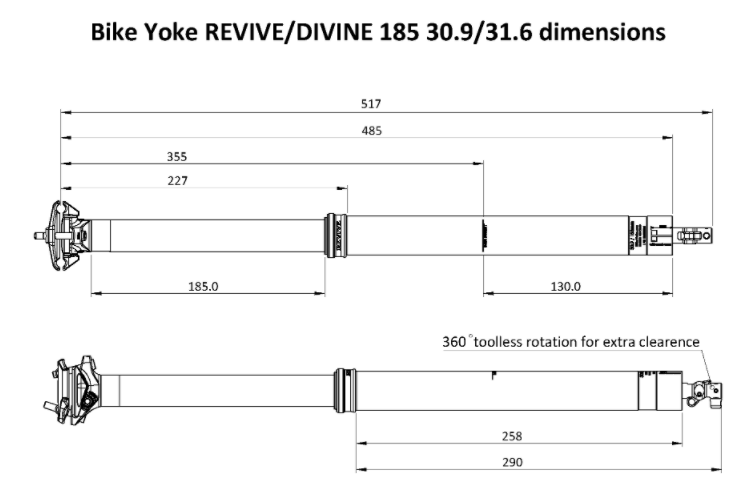

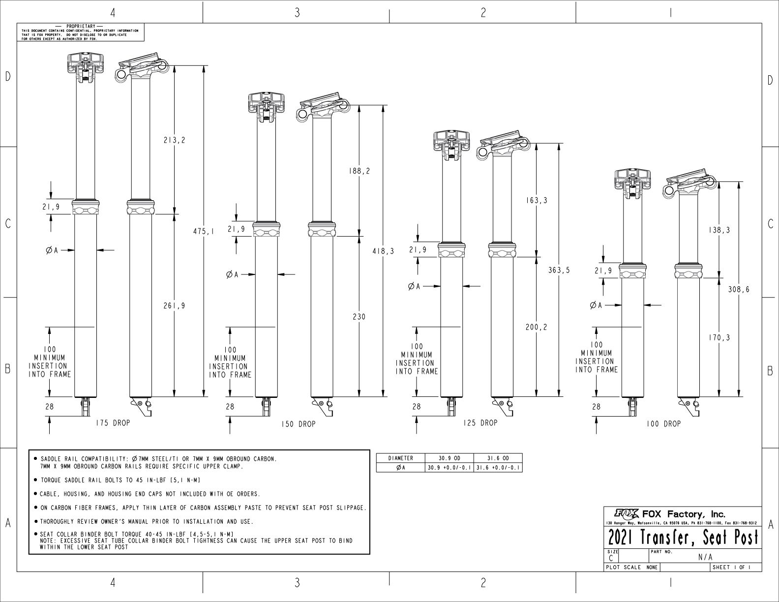

Ändert aber nichts daran, dass bei ~170 mit M eine185mm Stütze nicht passend verbaubar ist (und die Bikeyoke baut nicht recht viel anders als eine 0815 170mm Stütze (außer der V2 Oneup oder der neuen Transfer mit dem niedrigen Kopf). Aber auch dei Fox mit 175 hat 261+28 Einbaulänge - geht noch lange! nicht rein. Ich bleibe dabei - die 225mm sind einfach zu wenig
PS
Fox 175 = 270mm
und nochmal die Bikeyoke 185 = 258

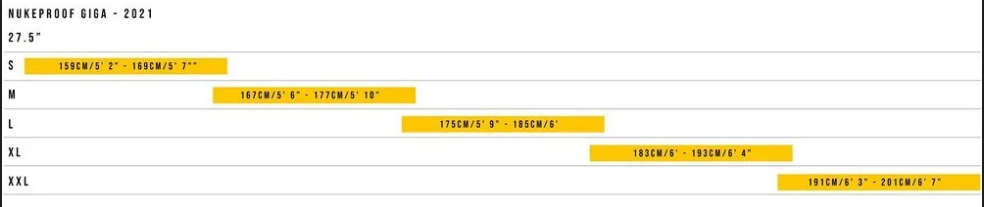

naja, löblich, dass die Einstecktiefe gleich mit angegeben wird - aber...
225mm bei M ist hald wieder mal sehr wenig. Wenn man 167-177 groß ist

kann man bei 410 Sattelrohr ja eigentlich eine 185er Stütze fahren
mit 225mm

passt sowas nur leider nicht rein 225 <->258 (bzw sogar 290, wobei die Bikeyoke hier leider einen sehr langen Betätiger hat)

und eigentlich möchte ich nix kürzeres mehr fahren als 185 :heul:
->Fail
Aber ansonsten viele schöne Details! Gefällt, trotz oder weil ähnlich zum Megatower :lol:

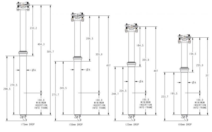

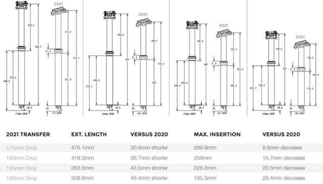

PS
Fox 175 = 270mm

Hm beim reactor in M bei Sattelrohr-Höhe von 420mm und einer einstecktiefe laut geo-daten vom 215mm passt eine oneup 150mm komplett rein (trotz 237 Einbaulänge der Stütze). Von daher müsste hier eine eine 180er oneup sicher auch komplett reinpassen.🤔
Bei Rahmengröße L sollte die V2 mit 180mm bis auf 2mm komplett rein passen. Nur ist dann halt immer die Frage ob das dann wirklich so viel Sinn macht. Wenn ich Sattelrohrlänge + 170mm Kurbel + 180mm Vario rechne komme ich auf knapp 80 cm vom Pedal zum Ende der Vario. Ja nach Beinlänge kann das aber eben für's effektive treten schon zu wenig sein. Ergo muss dann eh die Stütze wieder ein Stück raus.
