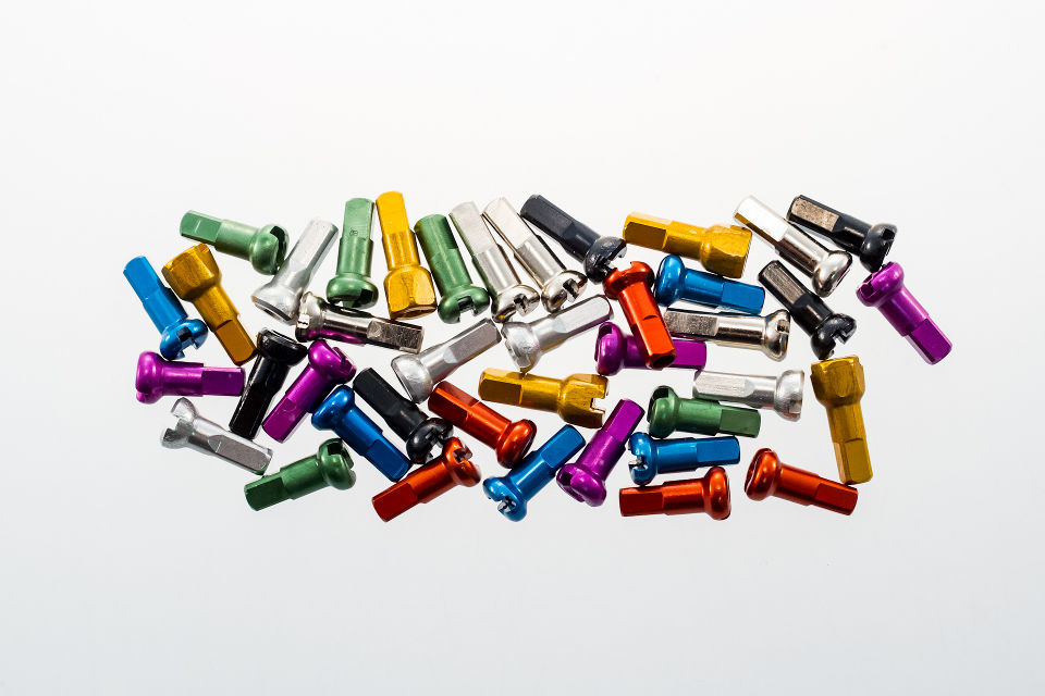

Welche Vor- und Nachteile haben Messing- und Alunippel im Vergleich?
Alunippel sind leichter ...
... dafür aber,
- korrosionsanfällig
- etwas schwieriger zu verarbeiten da sie leichter "fressen" (speziell wenn man maschinell baut)
- etwas teurer
- gibt es in allen möglichen Farben
Sonst fällt mir gerade nichts ein ...
viele viele bunte smarties
