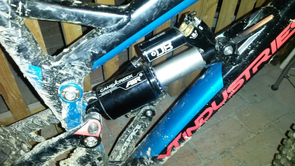

Servus zusammen,
da ich mit dem im 650B verbauten Monarch RT3 relativ unzufrieden war, habe ich mich entschlossen diesen zu wechseln.
Im Gegensatz zum 2013er Modell beträgt die Einbaubreite 37,6mm und 22,2mm (h/v), Bolzendurchmesser beträgt 8mm, bekommt man Standardmäßig nicht von CaneCreek, dementsprechend habe ich mir die Lagerbuchsen bei HuberBuchsen machen lassen.
Fahrbericht kommt mit besserem Wetter, der Dämpfer passt zumindest mal in den Rahmen, auch wenn der Einbau verdammt fummelig ist.

Servus zusammen,
Hübsch hübsch, bin schon sehr auf den Fahrbericht gespannt. Welche Rahmengröße fährst du?
Edit: Hab gerade gelesen dass du ein M fährst. Hm, würde micht mal interessieren ob ein Vivid Air auch in den Rahmen passen würde.
anscheinend finden einige von uns wicked 650b Fahrer, dass der verbaute rt3 nicht optimal zu ihrer Fahrweise passt. ich werde diesen frühling mal den deboinair (auch wenn dies yt nicht empfiehlt) einbauen. @Floh: ist der rt3 dir auch zu progressiv? ansonsten bin ich mit meinen yt's sehr zufrieden
Der Monarch plus funktioniert echt gut. Der hinterbau ist halt echt progressiv, da könnte man evtl mit dem debon air entgegen wirken. Wäre auf jedenfall interessant. ;):)
@frank70: die Einstellung der Kompression beim Monarch finde ich unpassend, offen bergab etwas zu weich, auf Pedal schon wieder zu hart, selbes Spiel bergauf, auf Pedal zu weich, auf Plattform zu hart, um noch vernünftige Traktion zu bieten. Zudem kann man kaum mit dem Druck spielen, um das Rad an bestimmte Bedingungen anzupassen, nur innerhalb eines 5Psi Fensters funktioniert der Monarch ganz passabel, etwas mehr oder weniger Druck und der Federungskomfort ist dahin, oder man schlägt laufend durch. Im Sweet Spot ist die volle Ausnutzung des Federwergs jedoch kein Problem, zu progressiv finde ich den Dämpfer dementsprechend nicht, nur generell nicht befriedigend ;-)
@zichl: Um abschätzen zu könne, ob der Double Barrel in den Rahmen passt, hab ich mir die Zeichnung von Cane Creek 1:1 skaliert, zugeschnitten ausgedruckt, und dann einfach mal an den Rahmen gehalten, war ein sehr guter Indikator.

Erster Fahrbericht mit DBAir:
Nachdem die letzten Tage nochmal genutzt wurden, die Bremsen (mittlerweile Saint, braucht in mir heimischen Gefilden kein Mensch) am Wicked zu entlüften, die Bereifung von Magic Marry wieder auf Trail King/Mountain King downzugraden (trappt man sich zum Saisonbeginn sonst tot…) und den Dämpfer laut Cane Creek Website grob voreinzustellen, lockte am heutigen freien Tag das sonnige Wetter.
Als gebürtiger Augsburger ist einem natürlich bekannt, dass es zu dieser Jahreszeit zwar sonnig sein mag, aber keinesfalls sonderlich warm ist. Wo war also gleich wieder die lange Fahrradhose? Achja, wollt man ja schon vor 2 Jahren kaufen, kam nur irgendwie nie dazu…also eine Jeans aus dem Schrank, da wird sich Muttern, die dankenswerterweise noch immer ein Auge auf meine Wäsche hat, sehr freuen.
Übergang: nach dem gründlichen herauswaschen des Drecks aus einer mit Wald benetzten Hose muss man diese selbstverständlich auch bügeln, und bügeln tut der Dämpfer tatsächlich exzellent, obgleich ich mich des Setups für Tues DH und Noton (identisch) bedient habe, da es seitens Cane Creek keines für das Wicked gibt. Mit geschlossenem Climb Switch war mir das Rad auf Waldwegen noch immer etwas zu weich, also zwei Clicks LSC und LSR dazu, war etwas zu viel, ein Click LSC zurück, nicht übel. Im Moment läuft der Dämpfer mit etwa 30% Sag (~150Psi), schlichtweg so, dass sich der Stand im Federweg eingefedert gut anfühlt.
Obgleich des leidlich passenden, und bisher kaum optimierten Setups ziehe ich mal eine frühe Zwischenbilanz. Bügelt der Monarch RT3 qualitativ noch schlechter als meine Wenigkeit, bietet der DBAir bereits mit leidlich schlecht optimiertem Setup Federungskomfort, mindestens auf einem Niveau, wie es nur Mütter und Großmütter verstehen Unebenheiten aus Wäschestücken zu bügeln. Immer mit dem Fokus auf das Wesentlich und perfektes Timing ;)
Wo der Monarch noch gerne wegtauchte, steht der Cane Creek doch deutlich höher im Federweg, vermittelt ein gutes Gefühl für den Untergrund, und schluckt dennoch einen guten Teils des nervigen Gerüttels. Da das Rad insgesamt höher im Federweg steht, fällt der Lenkwinkel leider etwas steiler aus, was nach dem Wechsel unbedigt berücksichtigt werden muss, ansonsten heisst es Abflug über den Lenker :D
War springen mit dem Monarch noch beinahe eine Qual, weil dieser doch relativ weit im Federweg stand, und einen großen Teil das Absprungimpulses einfach schluckte, staunte ich nicht schlecht, wie hoch mich der CaneCreek auf einmal ´gen Himmel abheben lies. Obgleich die Sprünge ungewollt erst einmal viel höher ausfielen als bisher gekannt, waren die Landungen deutlich kontrollierter und angenehmer, obwohl der Dämpfer auch hier bei weitem weniger Federweg nutzte als der zuvor verbaute Monarch.
Kurz und knapp: Ich bin gespannt was mit weiterem Feintuning der Einstellungen noch zu machen ist, bereits jetzt stellt der DBAir einen kleinen Quantensprung dar, die Saison kann beginnen!
Und endlich fühlt sich der Hinterbau mal wie eine aktive Unterstützung an! Nicht wie irgendetwas, das vorhanden ist, irgendetwas tut, aber einem nicht wirklich hilft.
So muss Fully fahren sein, und so macht´s Spass, fraglich nur was jetzt mit den zwei verbliebenen Hardtails passiert...:(
