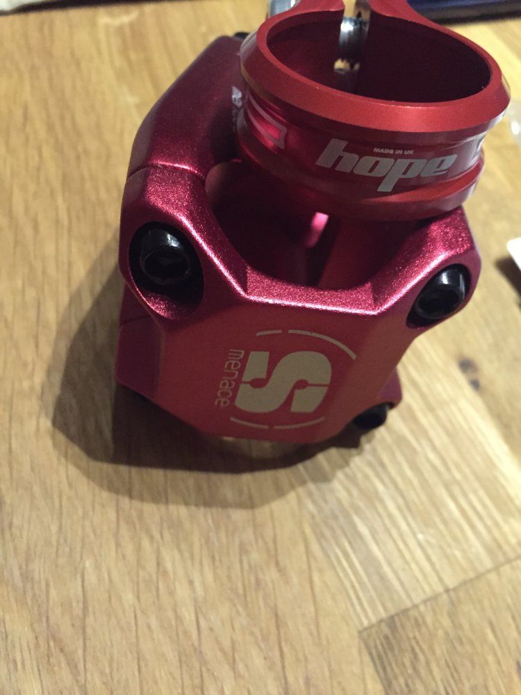

@ shrew, sobald mein 35mm spank-vorbau per post bei mir eingetroffen ist, teile ich meine Erfahrung mit. habe auch keine Ahnung, wie sich das ganze anfühlt

die beiden hübschen werden eingebaut *-* danke hab ich mir mit Pi und Mathe Halbwissen ungefähr errechnet mit den 34,9 :D

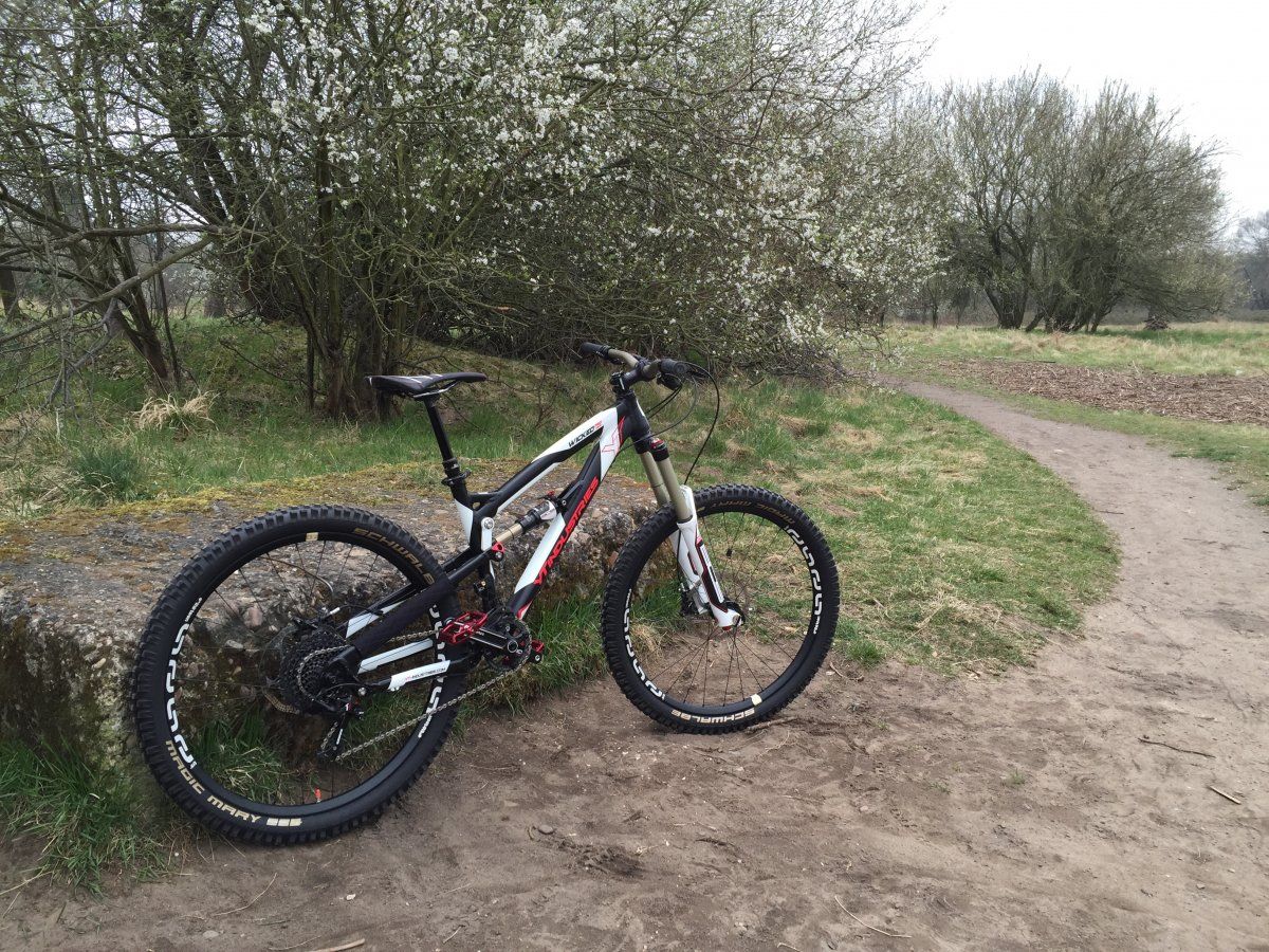

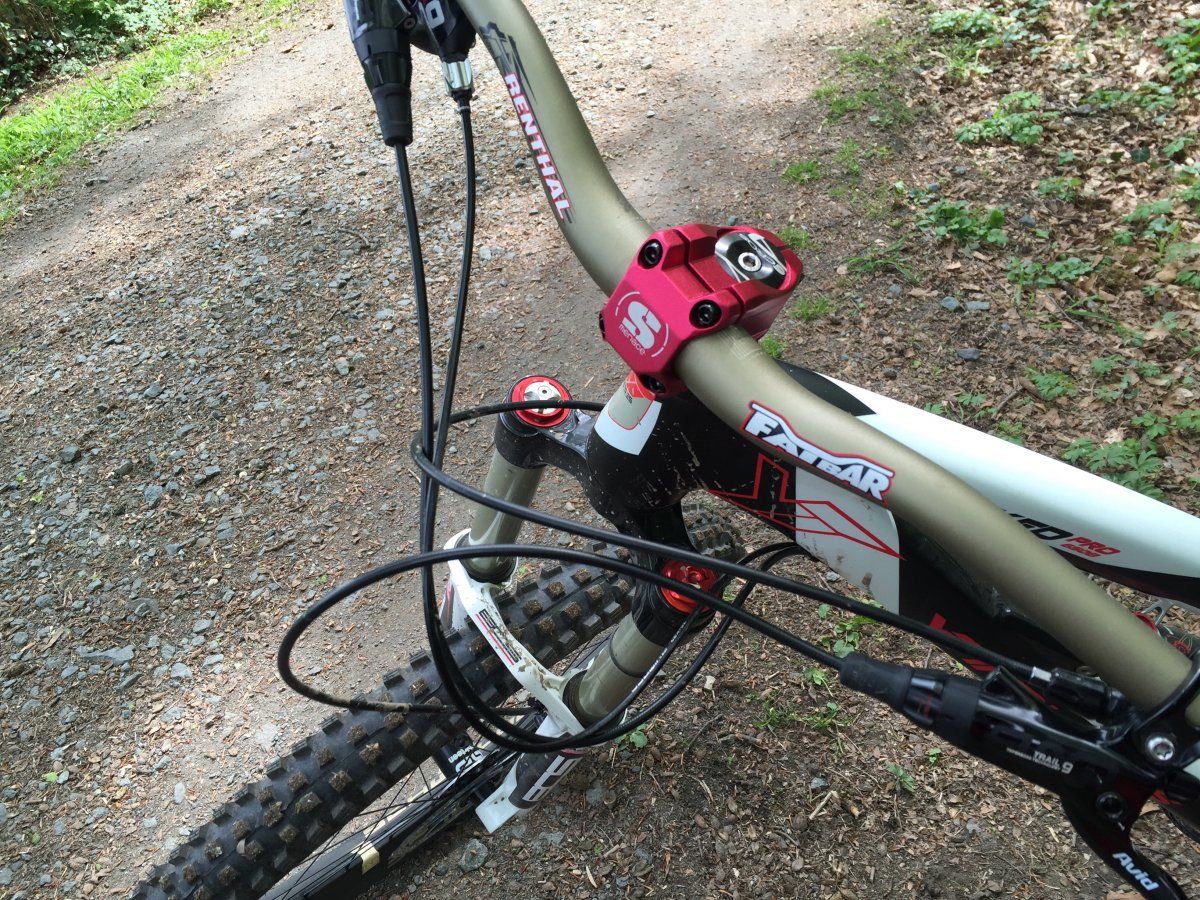

So heute mit neuem kurzen Vorbau mit 15% raise @frank70 für mich ist es 1000mal geiler zu fahren, besonders weil ich so klein bin, ich tausche nicht mehr zurück :) !!
