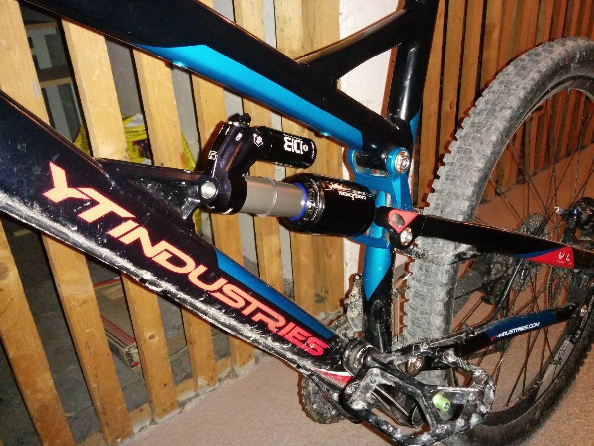

da ich mit dem im 650B verbauten Monarch RT3 relativ unzufrieden war, habe ich mich entschlossen diesen zu wechseln.
Im Gegensatz zum 2013er Modell beträgt die Einbaubreite 37,6mm und 22,2mm (h/v), Bolzendurchmesser beträgt 8mm, bekommt man Standardmäßig nicht von CaneCreek, dementsprechend habe ich mir die Lagerbuchsen bei HuberBuchsen machen lassen.
Fahrbericht kommt mit besserem Wetter, der Dämpfer passt zumindest mal in den Rahmen, auch wenn der Einbau verdammt fummelig ist.
Hallo miteinander, ich war auch nicht ganz zufrieden mit RS rt3 und konnte den Cane Creek in Xv Ausfürung recht günstig bekommen. Mit dem Basissetup fühlt sich das schon mal ganz gut an. Wenn das Wetter wieder besser ist werden ich mich mal intensiv damit beschäftige

Welche Rahmengröße fährst du? Bin schon gespannt wie er dir gefallen wird. Ich werde meinen M+ einfach tunen lassen, das ist noch günstiger, aber der Cane Creek ist schon echt was feines.
Fahrfertig ca 78 kg.
Waldautobahn und Singletrails waren eh zufriedenstellend. Wenn's ruppig und schneller war konnte der Hinterbau dem Untergrund nicht mehr folgen.
Ach ja stimmt ja. Danke für die Info. Ja, wenn es sehr ruppig wird wird mein M+ auch etwas bockig. Bin mir aber sicher dass der Mario den so hinbekommt dass ich glücklich bin.
