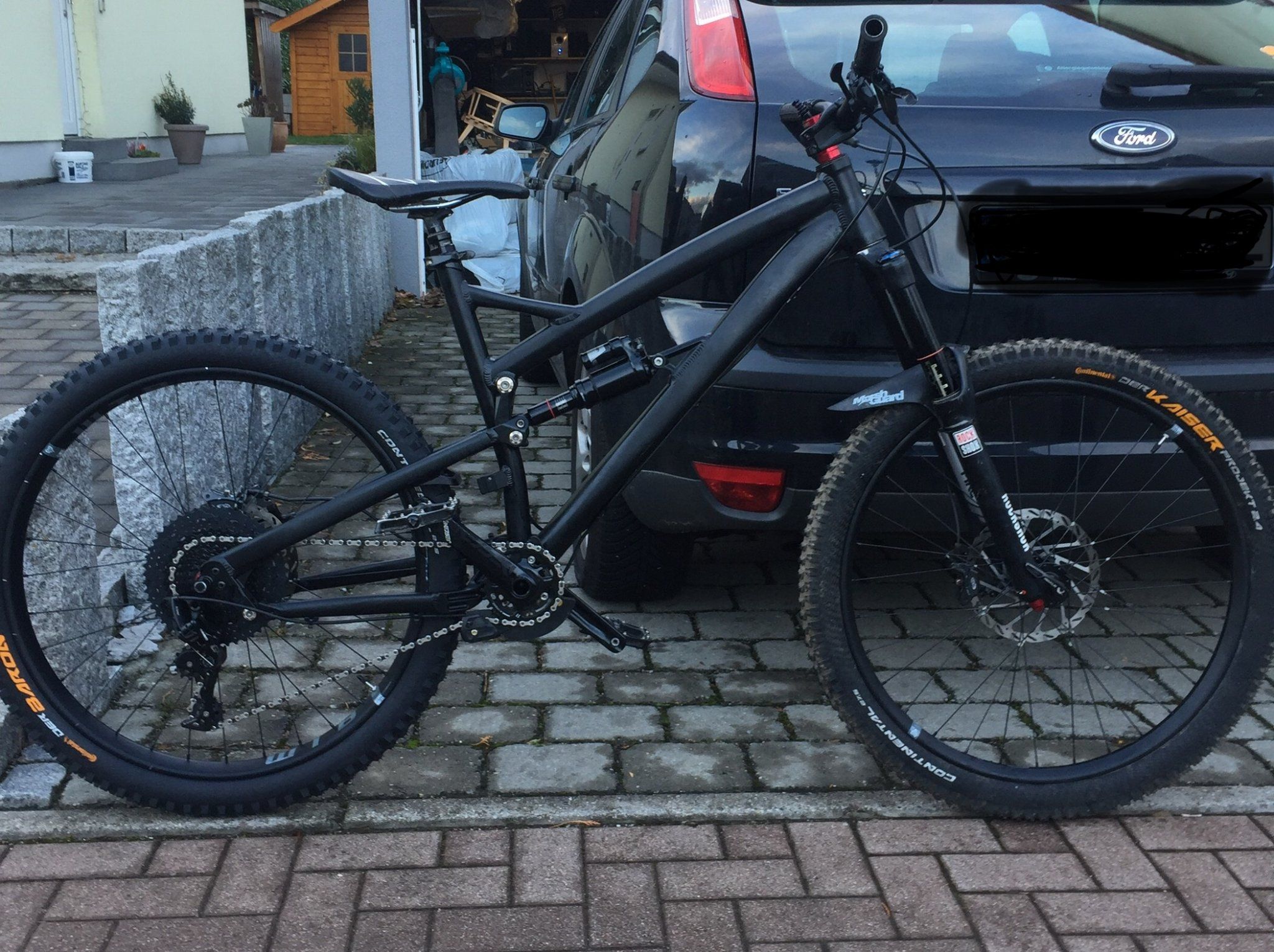

Hi zusammen,
Bin gerade am fahrwerkssetup. Irgendwie bin ich immer noch unzufrieden bzw. Versteh ich wohl immer noch nicht ganz wie es funktioniert.
Mein Problem ist es vorne wie hinten das ich nie die richtige psi finde.
Sag vorne 30% hinten 30%
Hau ich Zuviel rein kommt mir alles zu hart vor z.B kleinere Wurzeln, aber große Sprünge klappen wunderbar.
Bei zuwenig Psi ist es wunderbar auf kleinen Unebenheiten kleine Schläge usw.
Aber sobald was größeres passiert Schlag ich sofort durch.
Hat jemand Erfahrung mit den Tokens und Bottemless Rings. Würde mich sowas weiter bringen?
Rs Pike RT3
Monarch plus RC3
84 kg Fahrer
Yt wicked 650B
Greetz
Also die Gabel würde ich entweder mit 20% sag ohne token oder mit maximal 25%, dann aber mit 2 token, fahren. Der Hinterbau verträgt die 30% aber eigentlich ganz gut, weniger als 27,5% würde ich nicht fahren. Bottomless rings würde ich nicht verbauen, der Hinterbau ist sowieso schon sehr progressiv.
Gesendet von meinem E5823 mit Tapatalk
Hi Hi,
Also bringt es mir nix am Dämpfer paar Ringe zu installieren um somit die Progression zu erhöhen um eventuell mit wenig psi zu fahren um einfach geschmeidiger zu sein ?
Hi Hi,
Doch, bringt schon was aber irgendwann ist der Hinterbau halt einfach nur noch schwammig ohne anständige Rückmeldung. Aber wenn du aktuell sogar die Pike, ohne token, so fährst gefällt es dir ja vielleicht so. Ich fahre aktuell mit awk 25% an der Gabel und knappe 30% am Dämpfer. Ohne awk und ohne token bin ich an der Gabel 20% sag gefahren. Würde dir aber echt zu einem oder zwei token mit maximal 25% sag raten und am Hinterbau eben circa 27 - 30% sag ohne bottomless rings.
Also vorne fahr ich momentan zwei Token bin aber nur 1 mal damit unterwegs gewesen und war gefühlt ok.
Nur mit dem Dämpfer hab ich noch nix gemacht und überlege da halt die Ringe einzulegen.
Und der schlägt dir wirklich durch? Hab ich noch nie geschafft. Aber dein setup ist sowieso extrem interessant. Wo schlägt es denn durch? Drops/Sprünge, mit Landung oder ins flat? Oder sogar schon auf schnellen ruppigen Passagen?
Mit den tokens bin ich jetzt noch nicht durchgeschlagen. Aber hinten knallt es halt ständig durch.. wenn es ruppig ist wird mir das hinten auch zu wackelig.
Deshalb die Überlegung mit den Ringen. Vorne hat es ja bisschen was gebracht
Ist aber kein Debonair oder sondern der normale plus der original verbaut wurde oder? Krass wennst den ständig durchschlägst. Wenn du wirklich zwingend soviel sag fahren willst wirst du wohl die Ringe verbauen müssen, ich persönlich würde aber einen anderen Weg wählen.
Bei mir war der Monarch RT3 verbaut. Der ging gar nicht gut. Hab mir dann den Monarch plus rc3 gekauft. Der ist definitiv besser aber wie schon geschrieben ausbaufähig
Also fährst du den Monarch plus in der Abstimmung MM anstatt ML? Das würde evtl erklären warum dir der Hinterbau mit weniger sag zu straff vorkommt.
