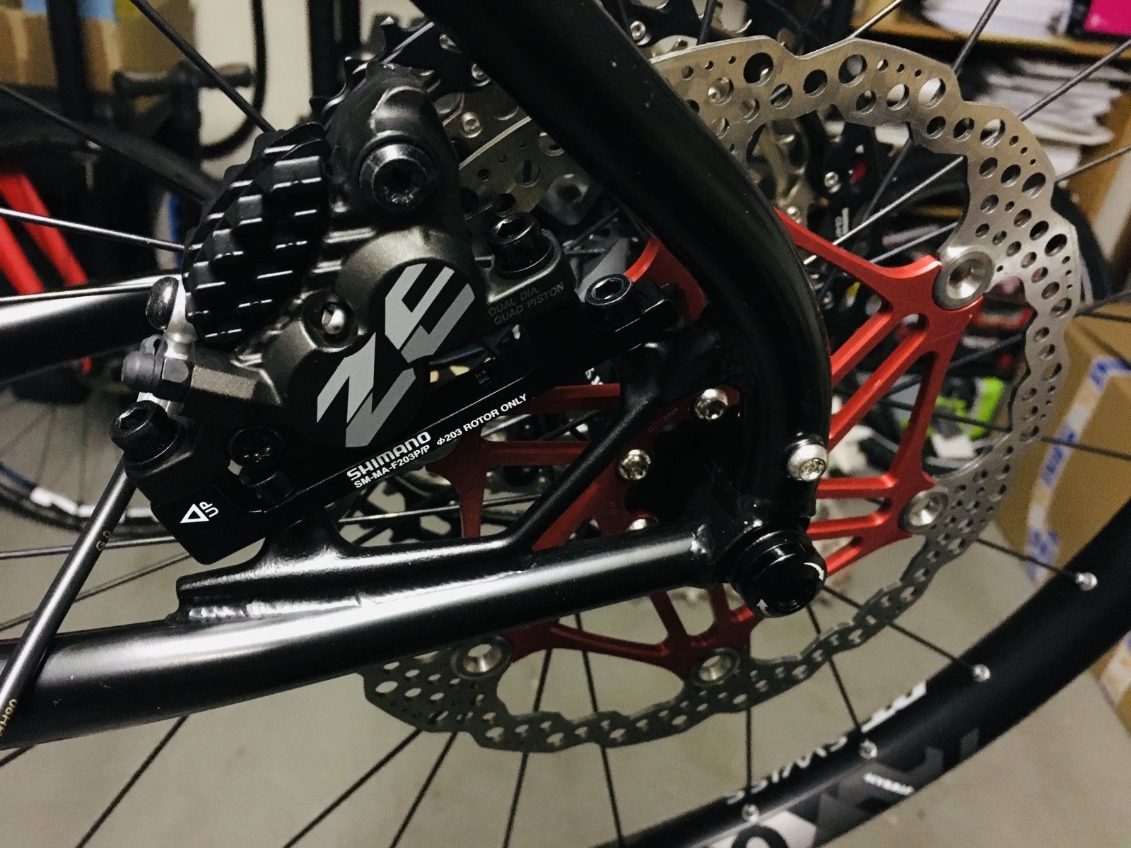

Ich habe eine 650b-Gabel letzte Woche bei PX gekauft, 250mm Schaft, passt so ganz knapp in meinen
650b XL Rahmen (BMX Vorbau hat ca. 30 mm Klemmhöhe). Mit Riserbar natürlich.Hat jemand Erfahrung mit Disc-Kompatibilität hinten? Laut PX ist 160 mm Scheibe Design-Spec, wird da was mehr gehen?
Die 203er kann ich deswegen gut nutzen, aber ja, ein bissl Overkill für ne Gravelbike. Optisch stört es mich nicht, besonders in die Kombination mit GX Eagle Kassette mit die gleiche Durchmesser. Aber die weisse On-One plastic decals musste weg, die war auf den rauen Stahlrahmen nicht vertragbar...
