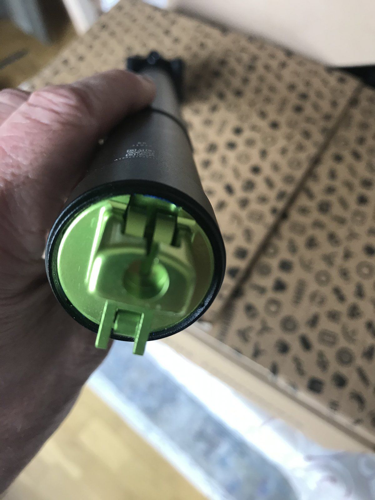

Kann jemand sagen, wieviel mehr Platz der Actuator einer Reverb 1X ggü der aktuellen V2 benötigt?
Worauf ich hinaus möchte, ob ich da bei der Versenkbarkeit bei der V2 Platz sparen würde und wenn ja, wieviel circa.
Activatorlänge 78mm bei der Reverb?? :eek:
Muss ich doch mal nachmessen.
Das heißt, die Mehr-Länge der V2 210 beträgt ohne Actuator 45mm und weniger mit?
