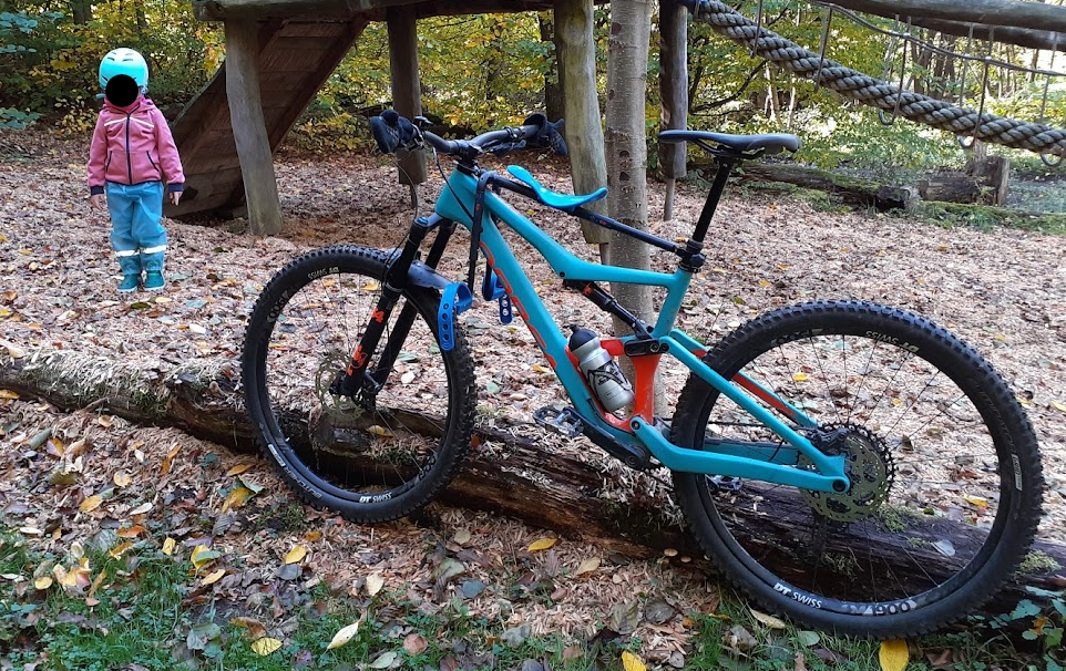

Da sieht man mal wie vielseitig das Radd ist, Kindertransporter oder Trailmaschine, alles geht
Lyrik ultimate 160 mmIns alte Modell passen auch 210*55 Dämpfer rein => 150mm und auch 150mm Gabeln sind ja frei. Ich fahre 160mm vorne. Geht schon ganz gut
