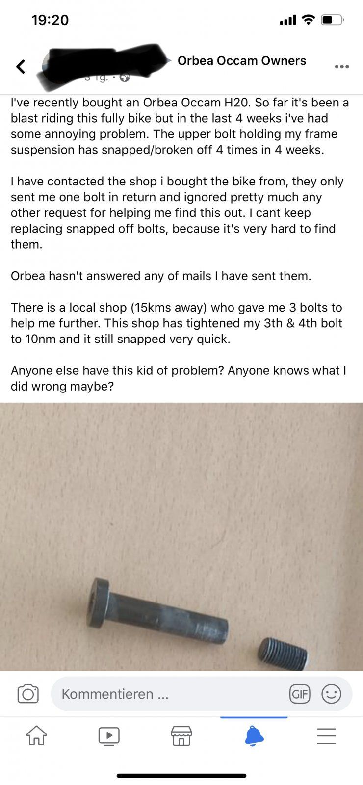

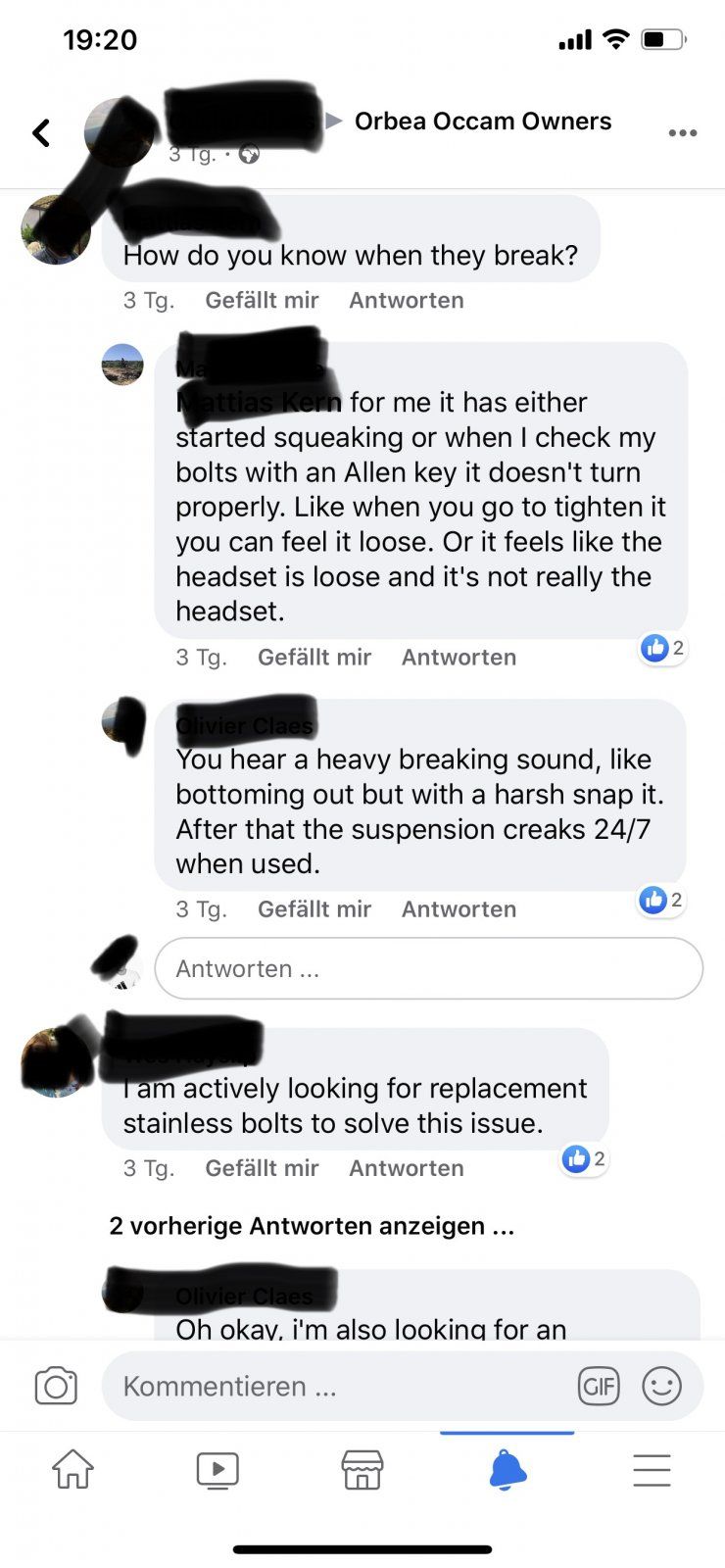

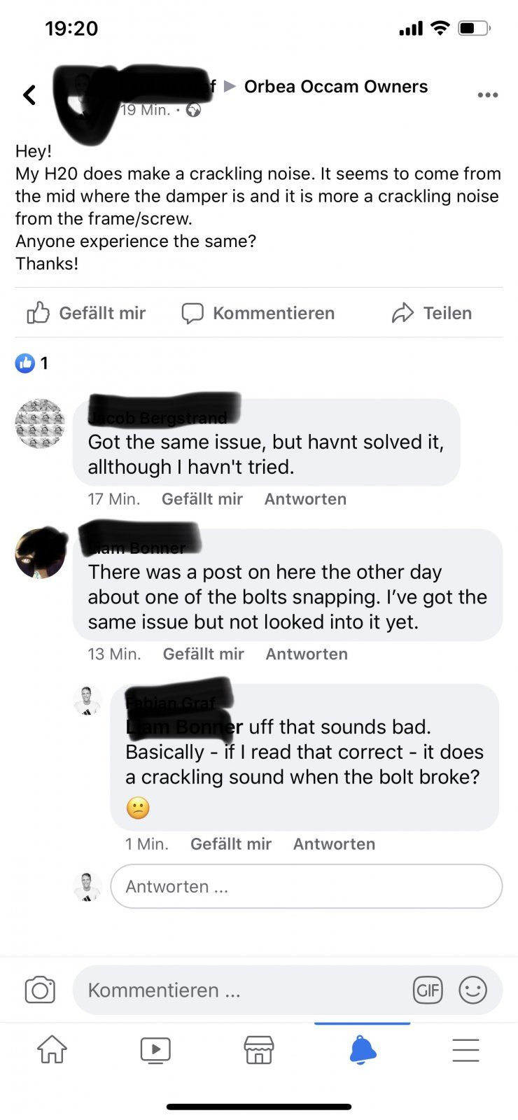

Sorry, dass ich mich schon wieder melde, aber vielleicht kann jemand helfen. Nochmal zu dem knarzenden Geräusch.. hatte am Sonntag ein komisches einmaliges Geräusch und dachte erst ich bin aufgekommen oder so (hab aber nichts gemerkt und auch keine Kratzer unten).
Ich konnte jetzt herausfinden, dass das Knartzen vom Frame mittig beim Dämpfer kommt - vermutlich die Schraube.
In der Orbea Occam Facebook Gruppe gibt es einige Einträge, dass die Schraube gebrochen ist und nachdem hatten viele das Knartzen - hat jemand ähnliches? Habe die Schraube noch nicht rausgedreht und das Bike steht nicht hier um zu testen.. werde morgen ggf. mal schauen
Ansonsten falls nicht gebrochen vielleicht die Schraube auch nur etwas einfetten?
Anbei die Bilder aus der Gruppe

Ja war bei mir beim Sitzen bergauf, einfach leicht nachziehen und schon ist Ruhe, man kanns halt a abreissen. Mit genug Gewalt geht halt in der Mechanik alles :ka:
Ist das ein Links oder Rechtsgewinde? N Kumpel von mir hat sich den Bolzen auch zerbumst...

Das müsste der Bolzen sein, den man nur von der rechten Seite oder linken Seite mit einem 8er oder 10er Inbus nachziehen kann. Also minimalist war der lose bei mir. Ist ein Rechtsgewinde. Laut meinem dealer ist das knarzen bei den orbeas aber ein bekanntes Problem, wer sich nicht traut es selbst zu machen kann es beim Händler machen lassen. Orbea ist da anscheinend sehr großzügig mit der Garantie. Die schicken zum Teil alle Lager zum Tausch mit. War bei meiner geplatzten Felge nicht anders. 3 tage nach der Stellung des Garantieantrags war das neue Laufrad da.

Bei mir ist die Schraube auch gebrochen. Hatte das Bike bis dahin nicht im Bikepark gefahren. Bei einer Abfahrt ist mir aufgefallen, dass die Schraube sich gelöst hat. Beim Versuch sie wieder rein zu schrauben habe ich gemerkt, dass sie abgebrochen ist. Mein Händler hat den Rest der Schraube dann rausgebohrt und ne neue reingeschraubt. Ich hoffe das passiert nicht noch mal. ?
