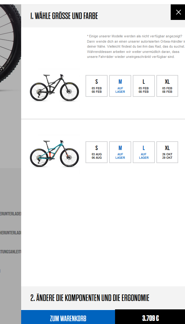

Bei mir sieht es so aus auf der Occam Orbea Homepage für zB das M30
Zur Lieferzeit gab's keine Infos. Aktuell spielt die Branche und der Handel eh verrückt. Es wird wirklich alles leer gekauft. Das ist schon leicht krankhaft. 2021 könnte realistisch sein, gerade durch die Corona Verzögerung, Lockdown etc.
