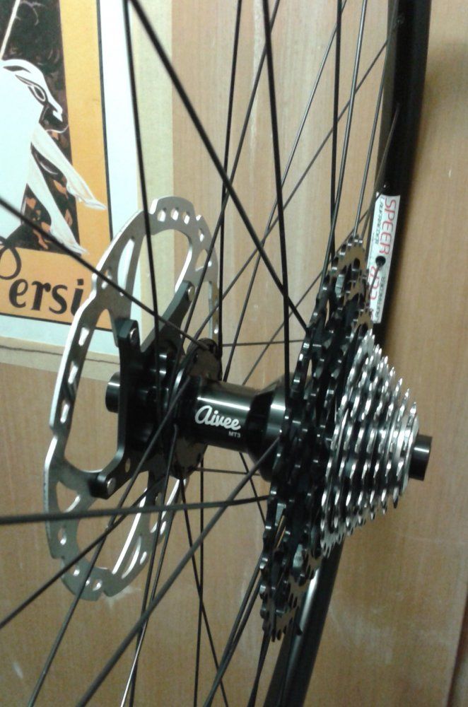

LRS von Speer ist bereits im Hause und hat den normalen Freilauf....SRAM ist somit keine Option.
Ohja, es gibt bald die neue NX....für Standardfreilauf geeignet.

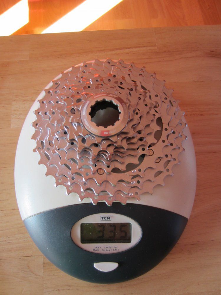

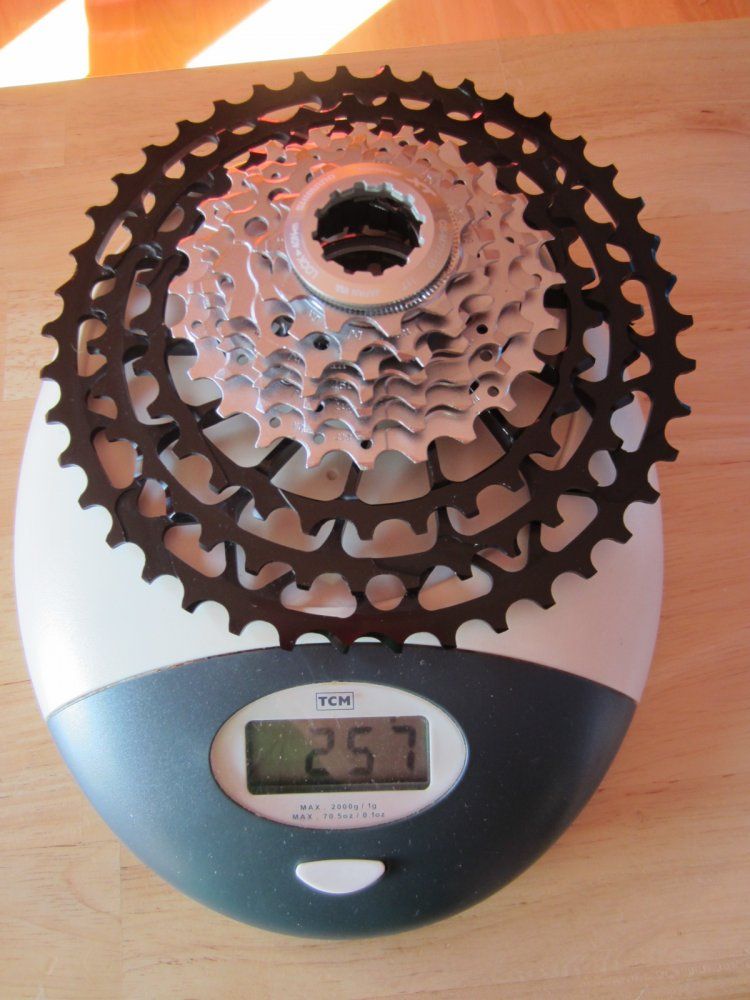

Eben und wiegt mehr als die XT Kassette, dann würde ich bei 11-fach eher auf einen Mix auf aus Shimano Kassette/Ketter und SRAM Shifter/Schaltwerk nutzen.
Bin die Garbaruk aber auch eine Zeit gefahren und die Schaltsprünge waren ganz gut, zumindest hat mir da jetzt nicht zwingend ne Zwischenstufe gefehlt.

Der Garbaruk Extender ist neu und den kann ich ja noch verkaufen und die neue 10-fach XT Kassette auch noch oben drauf.

Ich denke 10-fach wird weiter verfolgt...der Sprung 24-29-35-42 muss mal getestet werden...und die Teile liegen hier rum.

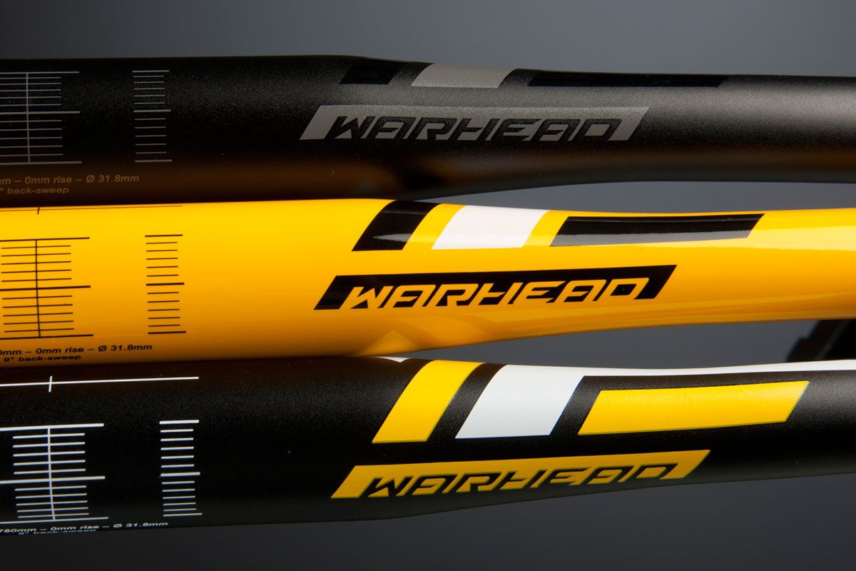

rThema Lenkzentrale...Riser oder Flatbar?
Habe mal den Nukeproof Warhead (Flatbar, 9° Backsweep, 760mm) in schwarz mit grauen Decals geordert. (auf den Bildern der oberste)
Als Pendant zum Race Face Atlas FR stealth mit 15mm Rise.
Optisch gefällt mir ein Flatbar besser...deshalb dieser Schritt.
Wenn es mit den Bremshebeln und dem Oberrohr passt, also nicht kollidiert dann kommt der Flatbar.
