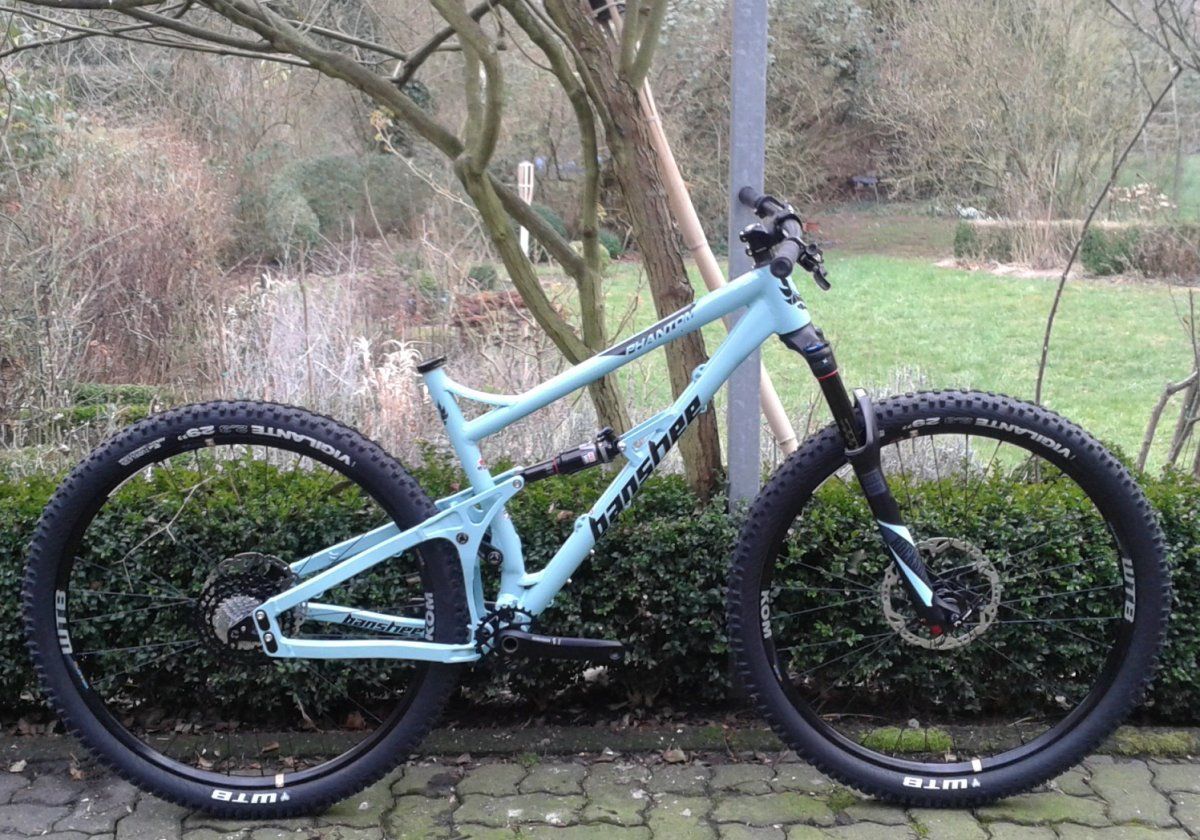

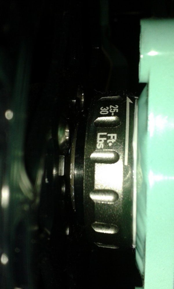

Hallo ....heute ein wenig am Phantom gebastelt.
Testweise mal die neuen Reifen aufgezogen, widerspenstige Reifen diese WTB.
Das Innenlager, ein Sram GXP und die Kurbel montiert.
Hier kommt noch ne Frage.
Luft zwischen rechter Kurbelinnenseite und Innenlagerschale an der Antriebsseite.
Ist das Normal so? Hatte beim Kauf eine Distanzscheibe dabei, trotz dieser ist ein 2-3mm Spalt.
Axiales Spiel konnte ich nicht feststellen.
Gegenüber

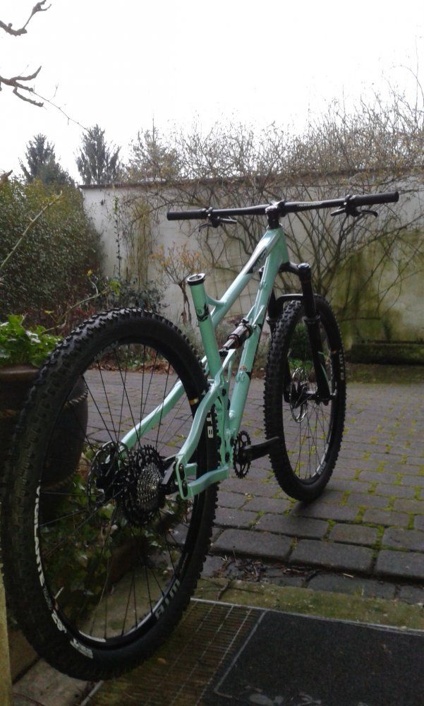

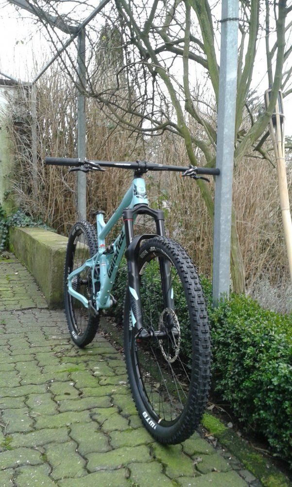

Flatbar von Nukeproof und die XT Bremshebel montiert, diese haben Platz zum Oberrohr beim Einlenken.
Wie kann man elegant die weissen Decals am Lenker entfernen?
Dann ein paar Fotos nach dem Schrauben, ja es fehlen noch einige Dinge, aber es läuft ....
Ja, wieder unscharfe Smartphonebilder...sorry.
Bräuchte mal ne ordentliche Digicam.
So, ich bitte um eure Ratschläge bei der Kurbel (Luft/Spiel) und dem Entfernen der Decals.

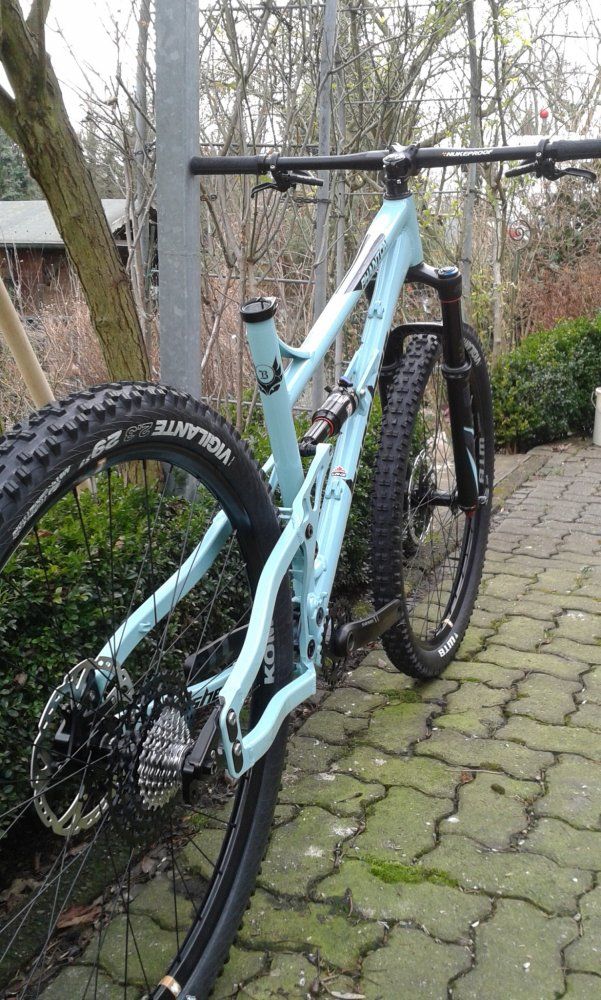

Hab noch n Foto bezüglich der Reifenfreiheit...passt ganz gut.
Der Reifen soll laut Beschriftung 57mm breit sein.

Thema Kurbel: Da sollte kein Spiel sein und auf der nicht Antriebsseite sollte die Verzahung weiter rausstehen.
Bei allen Kurbeln die ich bis jetzt montiert habe wurde zwischen Lager und Rahmen gespacert. Antriebsseite 1 Spacer, oder Antriebsseite 2 und einer auf der Gegenseite. Kurbel muss uu mit Gummihammer etwas überzeugt werden.
GXP Lager brauchen bei 73 mm Gehäusebreite keine Spacer, wie schon von @Sansibar73 korrekt angemerkt.
Die Wellenscheibe ist nur notwendig, wenn man eine GXP Kurbel in einem PF-Tretlager verbaut, bei BSA Tretlagern ist diese nicht notwendig.
Die Kurbel muss weiter durch, da fehlt noch was. Eigentlich kann man da nix falschmachen: Lager re und li mit 50 Nm festdonnern, Kurbel von der DS durchschieben und durchklopfen, dabei aufpassen, dass die Abdeckung auf der NDS Seite draufbleibt (ist auf dem Foto nicht drauf bzw. fehlt), NDS Kurbelarm aufstecken und ebenfalls mit 50 Nm festziehen.
Wellenscheibe ist laut Einbaubeschreibung nicht vorgesehen.
Das Tretlagergehäuse hat 73mm Einbaubreite, also keine Spacer notwendig.
Inwieweit ich mit dem Hammer die Kurbel eintreiben kann muss ich mal versuchen.
Danke, so werde ich es mal versuchen. Die Abdeckung auf der NDS ist auf dem Bild nicht zu sehen aber vorhanden.
Da setzt sich bei mir nix beim Anziehen (8mm Innensechskant, 40-50Nm) , evtl. noch mehr Fett als Gleitmittel auftragen?

Nochmal zum Thema GXP Kurbel:
Die Kurbel wird Axial nur auf der linken seite fixiert. Dadurch dass das Lager Zwischen Achse (dicker) und Kurbel geklemmt wird, kann sich die Kurbel axial nicht bewegen.
Auf der rechten Seite koennte sich das Lager teoreitsch axial bewegen. Da gibt es keinen Anschlag. Wie gesagt wird die Kurbel axial nur auf der linken Seite gehalten.
