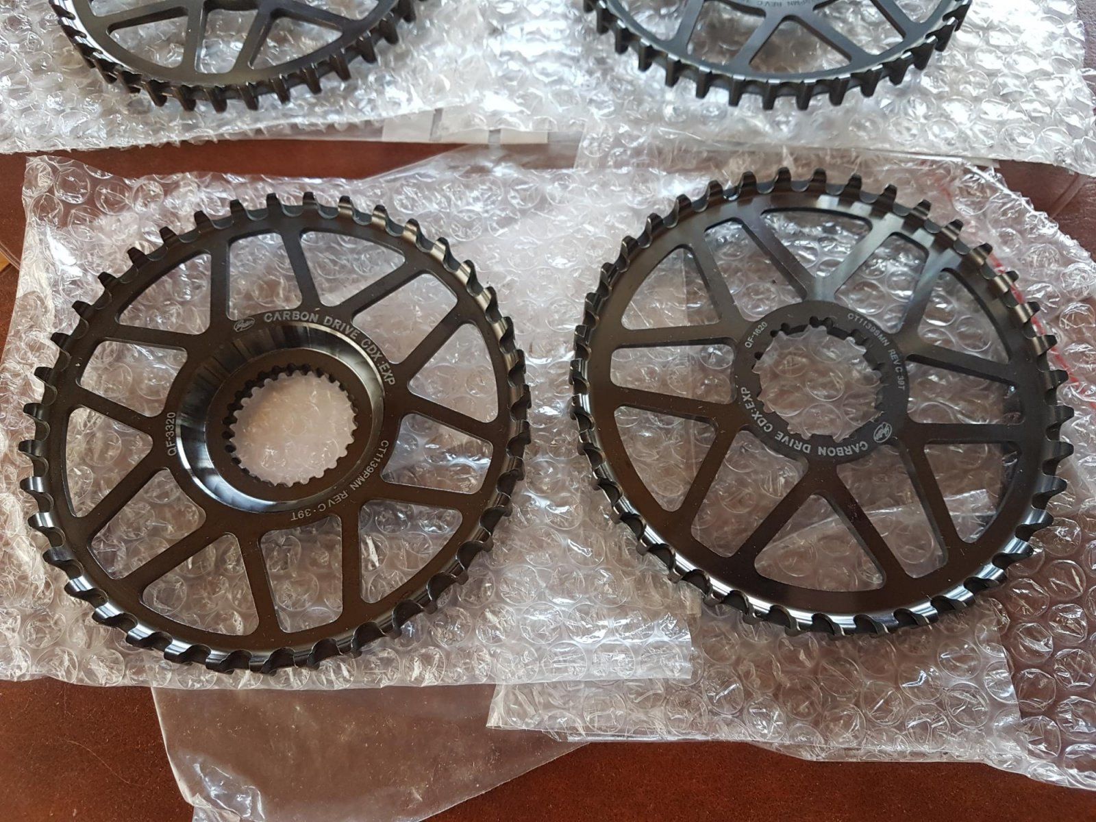

Die Edelstahl-Riemenscheiben sind schon bestellbar, z.B. hier:
Gates CDX:EXP Riemenscheibe 39 ZĂ€hne Pinion
Gates CDX:EXP Riemenscheibe 39 ZĂ€hne Hinterrad
Aufgrund der Bilder hÀtte ich direkte KompatibilitÀt/Austauschbarkeit mit der Alu-Version angenommen.
Werde - wenn Verschleißbedingt erforderlich - auch die Edelstahl-Riemenscheibe verbauen, aus optischen GrĂŒnden wĂŒrde ich diese dann vmtl. noch brĂŒnieren/schwarzfĂ€rben.

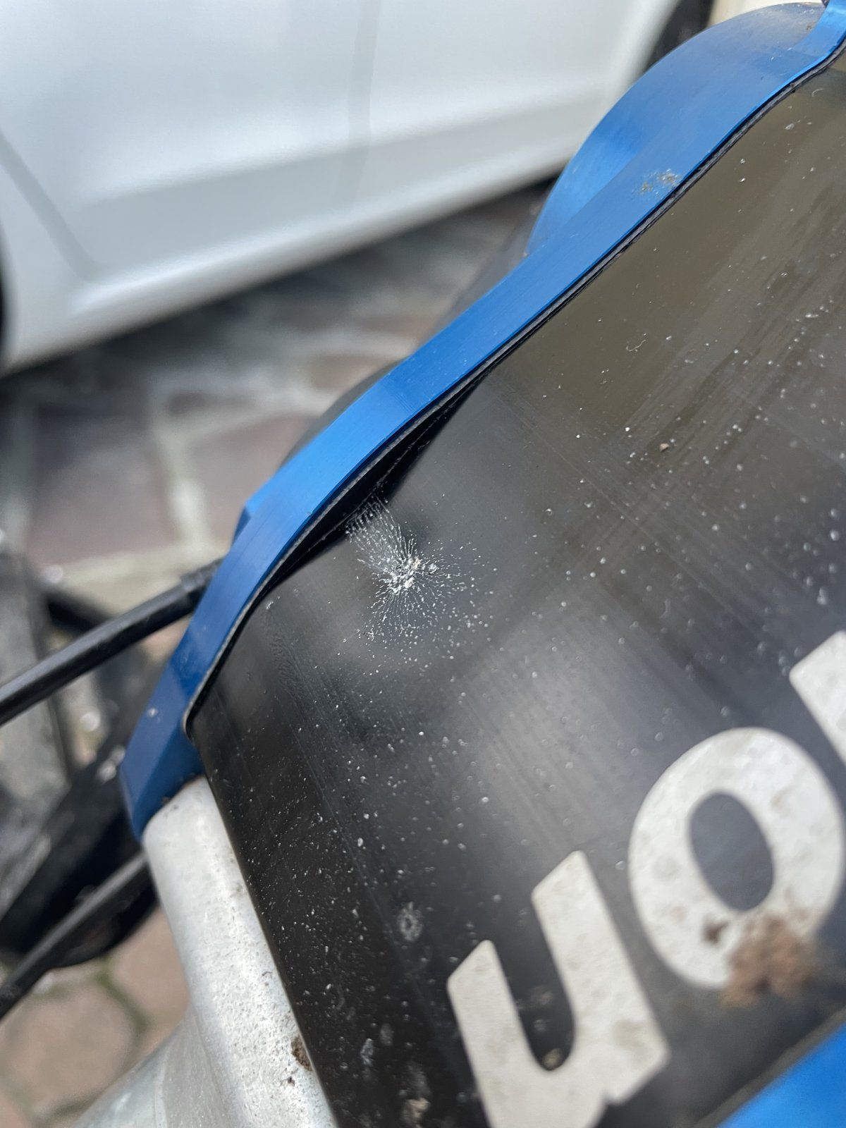

bin relativ neu hier im Forum und wollte mal kurz meine Erfahrung mit Pinion berichten. Hatte ende letzten Monat einen fiesen Steinschlag in meinem Pinion P1.12 vom nich mal 3 monate alten Nicolai ION G16 Gpi, es ist sofort öl ausgetreten. Habe Pinion dann noch am selben Tag mittags angeschrieben und gegen Abend schon eine Antwort gekriegt das ich es einschicken kann und sie schauen ob es ein Garantiefall oder eigenverschulden ist.
Habe es dann zwei Tage spĂ€ter eingeschickt und vor 2 Tagen also nach ca 2 1/2 wochen ist es dann wieder bei mir angekommen und Pinion hat alles auf Kulanz laufen lassenđŸ‘ŒđŸœ da muss man sagen ist Pinion echt klasseđŸ„ł

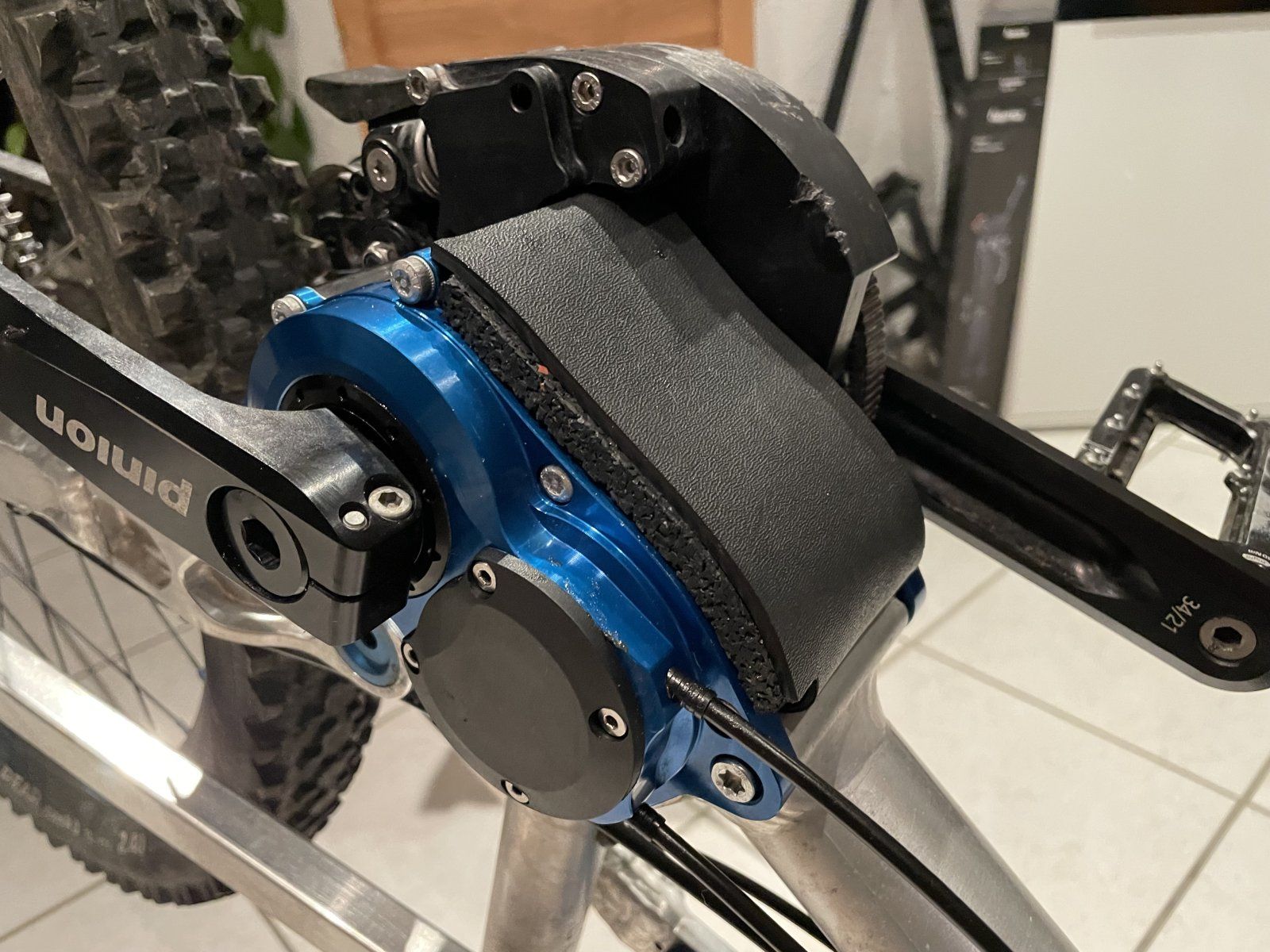

Habe mir jetzt ein GehÀuse Schutz aus einer Antirutschmatte und einer Kylexplatte gebastelt und an des GehÀuse geklebt und bis jetzt hÀlt es wunderbar.
Wie habt ihr den Schutz gelöst fĂŒrs Getriebe am MTB oder fahrt ihr immer ohne? Muss sagen nach der Aktion fahr ich nicht mehr ohne irgendeinen Schutz rum😉

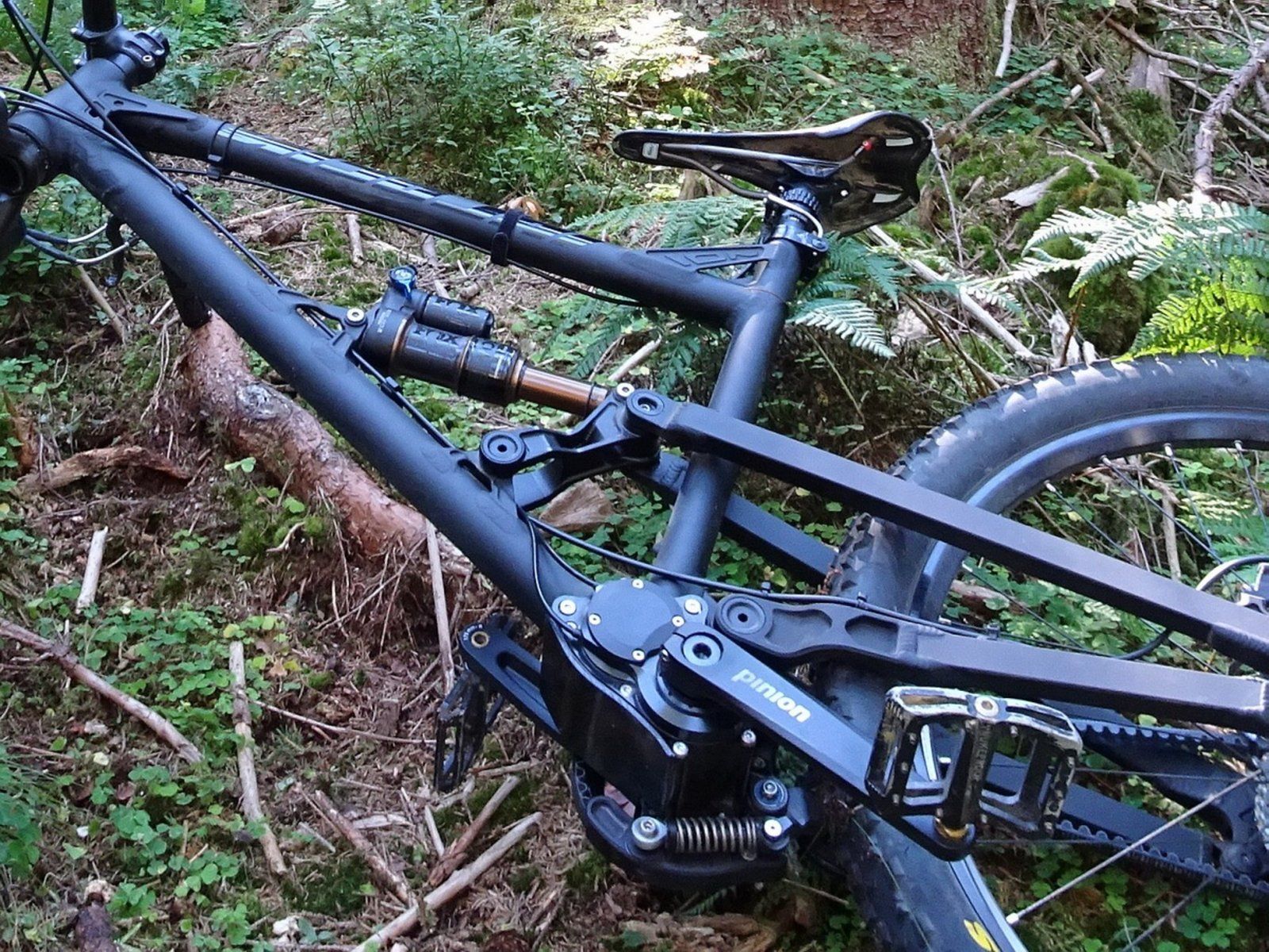

Ich hab auch eine Kydexplatte geformt und angeklebt. Hat auch schon einige richtige SteinschlĂ€ge abbekommen. Schaut zwar nicht mehr so gut aus wie auf dem ĂŒber 6 Jahre altem Bild, aber hĂ€lt bis heute allem stand. Deswegen wĂŒrde ich sagen, die dicke Antirutschmatte brauchts garnet.
