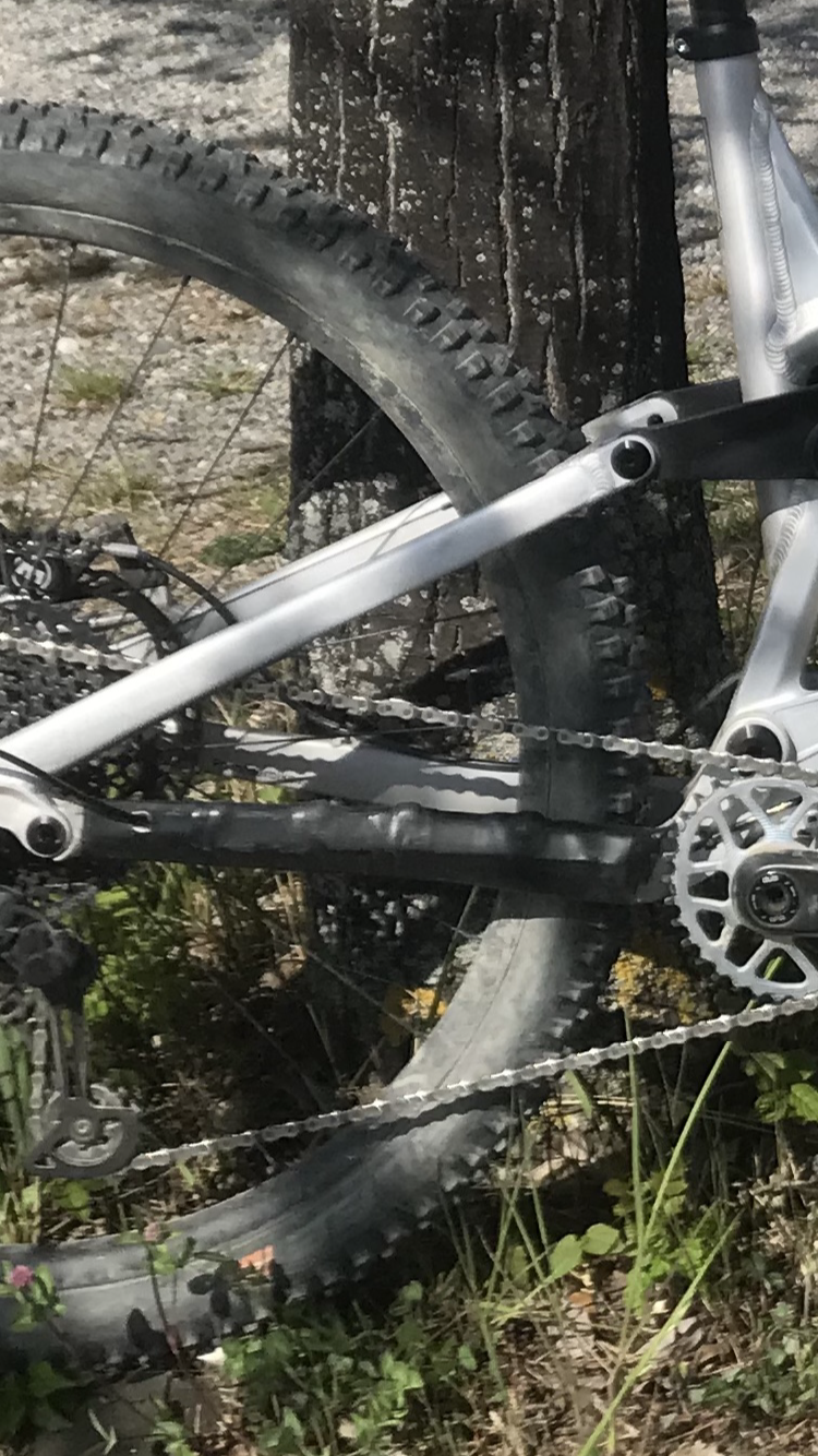

ne saubere lösung ist auch ein großer schrumpfschlauch drüber. dafür muss halt der hinterbau teilweise zerlegt werden. unter den schrumpfschlauch hab ich noch kleine bollen aus gummi gelegt.

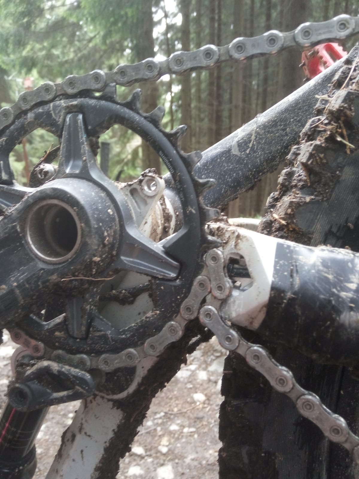

Servus, ich hab mir gestern auch mal ein Privateer bestellt und wollte fragen ob ihr zu euren Komplettbikes ein extra Schaltauge dazubgekommen habt.
Danke schon mal für antworten :)
Ist wem das schon mal passiert?
Ist bei mir jetzt schon zwei mal vorgekommen, das zweite mal mit Schnürsenkel...
Zugegeben ohne Kettenspannung, aber sowas sollte doch trotzdem nicht vorkommen? Kette ist ohne das Kettenblatt abzunehmen nur mit Gewalt rauszuziehen und verkratzt den Lack.
Hat da vielleicht wer ne Lösung für?
Und hat wer von euch schon nen Bashguard drangebaut, den ihr empfehlen könnt?
Hast du rückwärts getreten oder wie hat sich die Kette da oben reingezogen?
Das ist ne gute Frage. Also getreten ja, aber eigentlich nicht wirklich rückwärts. Beim ersten weiß ich gar nicht, wanns genau passiert ist, ist mir erst nach dem Trail aufgefallen. Beim zweiten mal auf jeden Fall nicht rückwärts getreten, sondern vorwärts, über ne Wurzel drüber. Gang war allerdings auch ein bisschen zu niedrig, also kann sein, dass die Kette da stärker geschnalzt ist, weil ich ein bisschen ins leere getreten habe.
Mein Rahmen kommt erst im September, allerdings würde ich gar nicht ohne eine große Kettenführung fahren. Seid dem ich auch wieder auf die große oldschool Kefü gewechselt bin hatte ich gar keine Probleme mehr mit der Kette. Egal wie verschlissen die Teile waren. Außerdem hat die carbocage Führung einfach optisch was. Das Ding wiegt auch praktisch nix. Unter 100g für meine FR da ich sie noch anpassen musste.
https://carbocage.com/carbocage-fr-freeride-kettenfuehrung-gfkEs geht auch noch leichter wenn man Blechen will für die Vollcarbon Variante.
Im pinkbike 161 Thread hat auch jemand das Problem gehabt, da kannst man noch schauen. Mit den Suchworten chain suck müsstest denk schnell die Stelle finden.
Ist das nicht eigentlich ein Zeichen von verschlissener und/oder schlecht geschmierter Kette?
