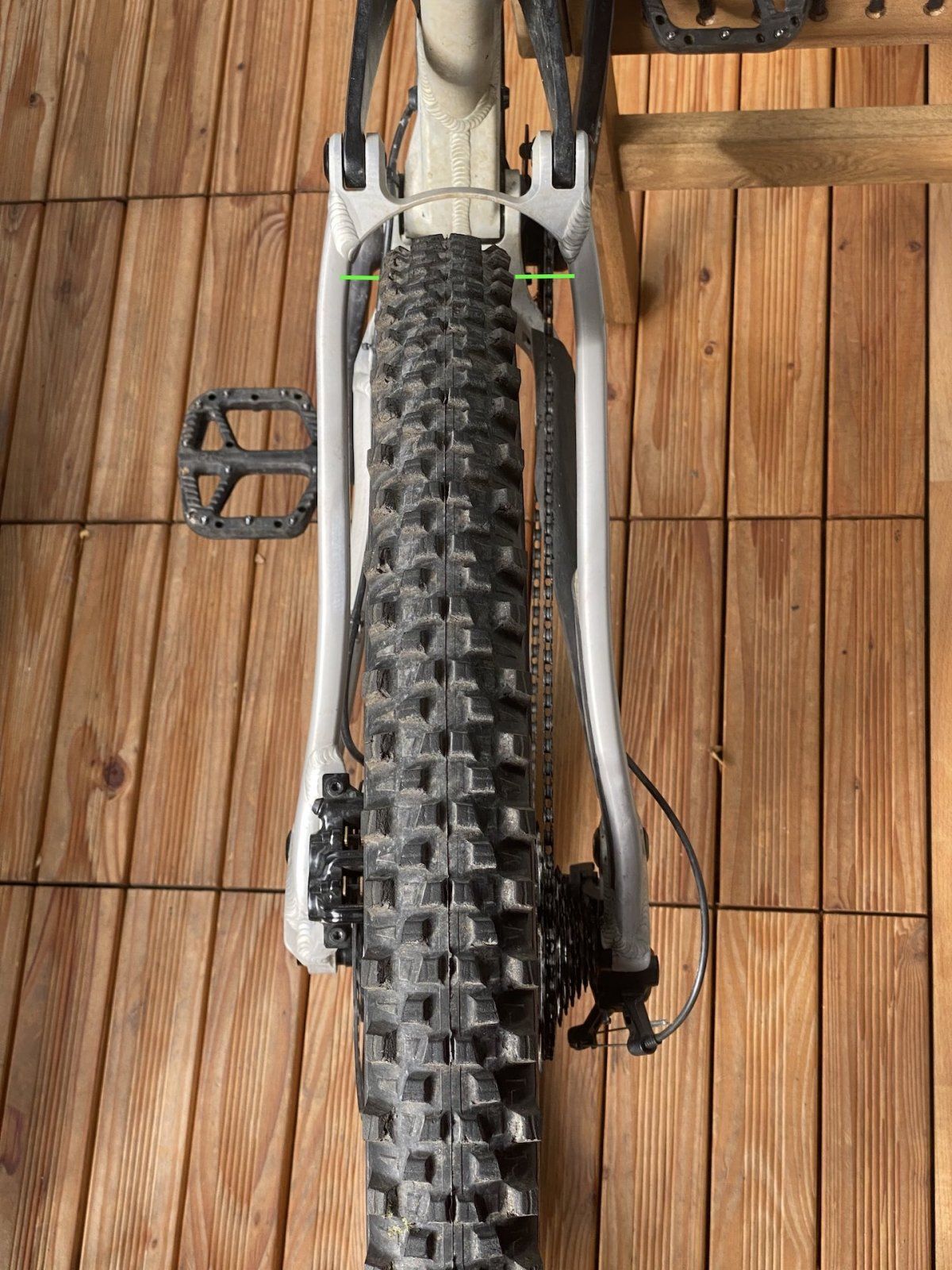

Ich habe meine Felge am 161 zerstört und wieder ausgetauscht. Ich habe dann mal von hinten auf das Hinterrad geschaut und gemerkt, dass das Rad recht weit links hängt. Ist das normal und beabsichtigt, damit die Kette ausreichend Bewegungsfreiheit hat, oder hab ich was beim Felgentausch falsch gemacht?
Würde mich freuen, wenn einer von euch mal einen Blick auf sein Hinterrad werfen könnte!

@SerpentrasD Danke für dein Feedback! Dann werde ich mal die Speichen auf der Antriebsseite anziehen und auf der anderen Seite etwas lockern. Was anderes kann das eigentlich nicht sein.

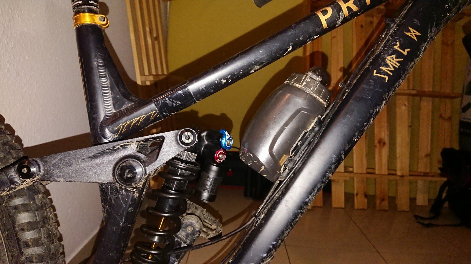

Anbei ein Bild vom genutzten Federweg auf gemäßigten Hometrails.
Vermutlich wird innen ein spacer sein der den hub verringert.
Sieht bei mir aber ziemlich gleich aus, könnt aber net sagen dass ich mal den fw voll gebraucht hätte. Muss aber definitiv auch noch spielen dran.

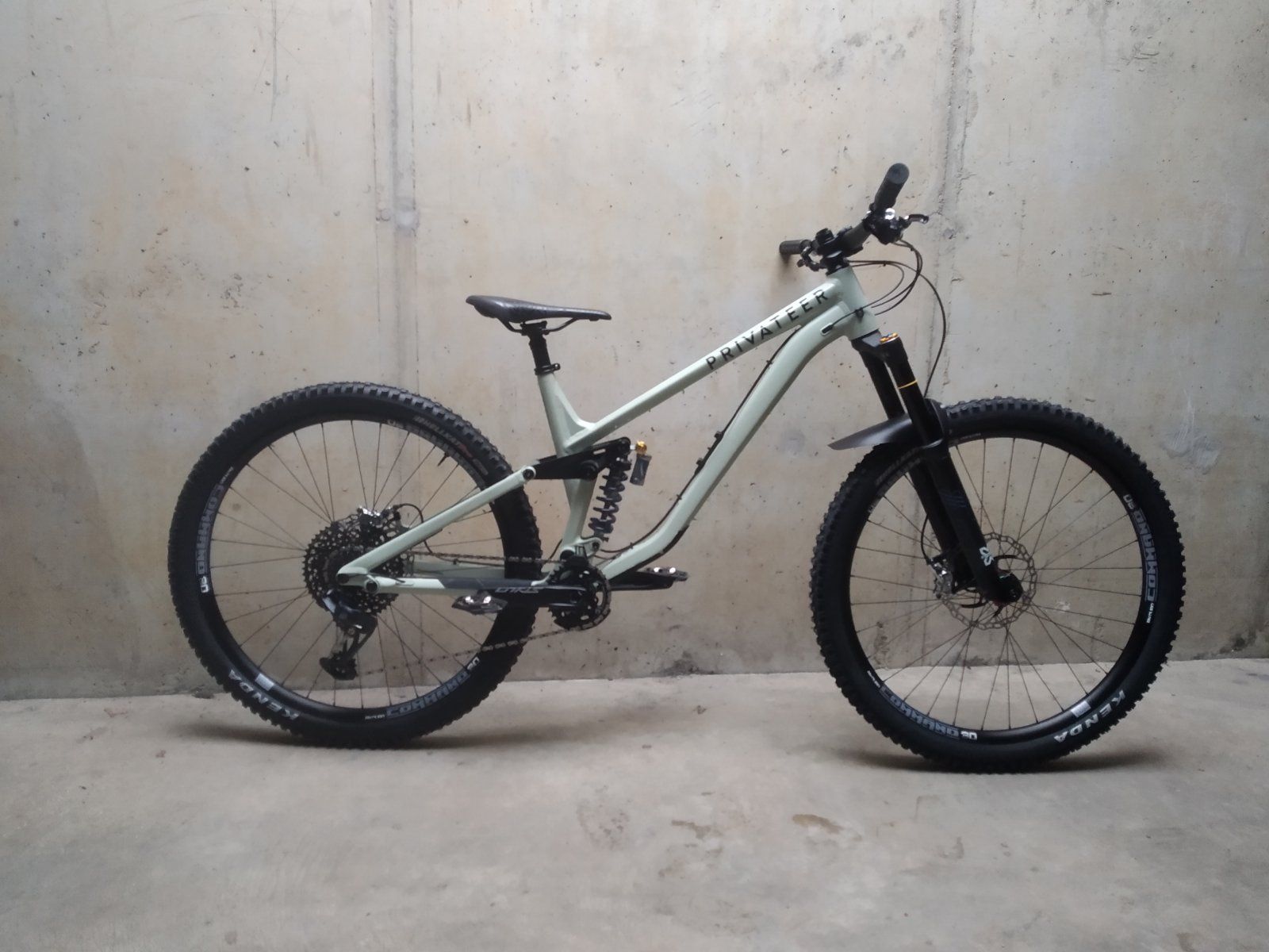

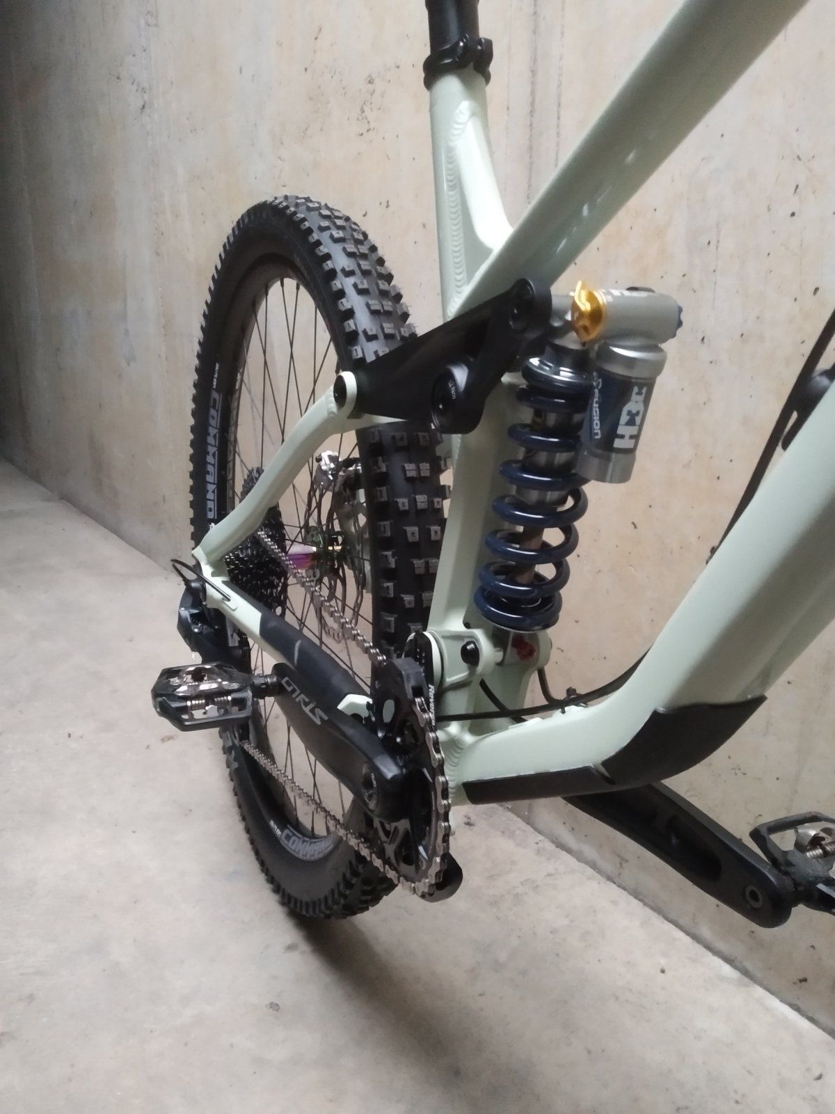

Abend!
Habe am Wochenende auch mal ein Ganzes aus den Einzelteilen gemacht.
Leider hatte der LRS ein wenig Verzögerung.
Wollte einfach mal was für mich neues ausprobieren....... 😉
Partlist:
Gabebl X Fusion Trace 36
Dämpfer X Fusion H3C Coil
Bremse Formula Cura 4 mit Galfer Scheiben
Antrieb klassisch GX Eagle
LRS NOA Command mit NOA 120Klicks Naben und Kenda Hellkat Pro
One Up Dropper 210
Cockpit Levelnine Team
