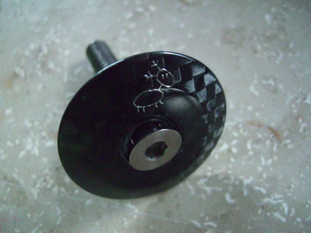

dazu noch gute 30gr+ mit Ahead C. und Kralle, dann liegt man wieder auf dem Niveau von dem Gegenstück von Reset. Gewichtstechnisch macht es vielleicht noch Sinn bei Acros Vollkeramik-Lager zu verbauen, dann hat man zumindest 20gr gespart.
Acros Aheadkappe, Schraube und Kralle wiegen 26g, also insgesamt 152g für den Acros. Der Reset liegt komplett bei 179g.
Wobei ich persönlich einen Vergleich mit den ganzen Kleinteilen uninteressant finde. Wenn man nicht gerade eine neue Gabel verbaut, ist eine Kralle schon montiert und im Leichtbauforum gibt es vermutlich kaum jemand, der die original Schraube nicht sofort gegen eine Aluschraube tauscht.
