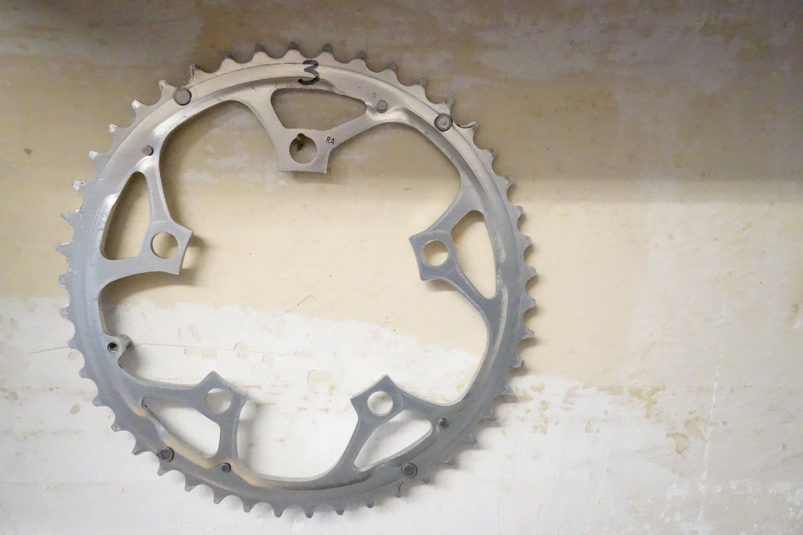

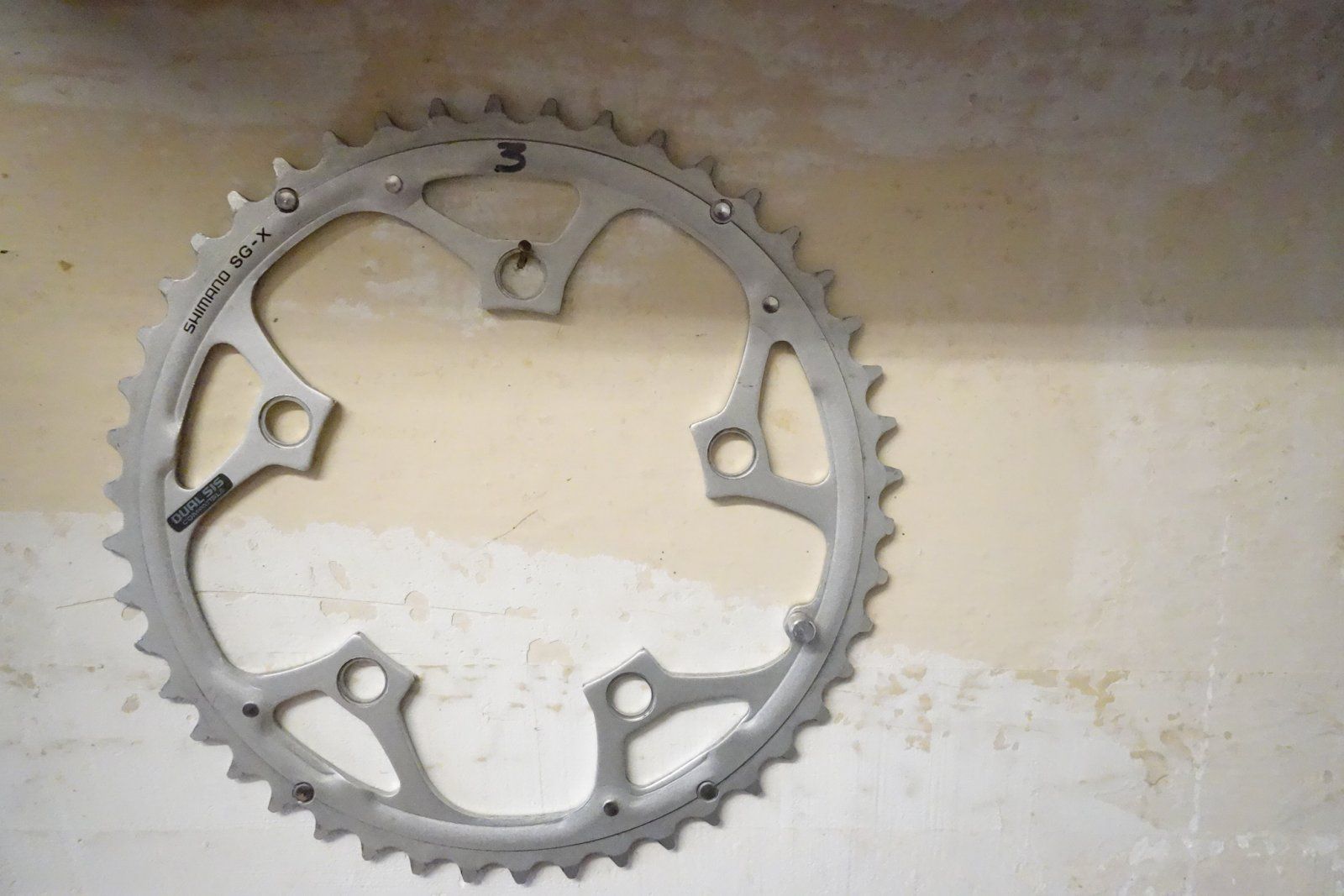

...großes Kettenblatt auf 46er SG-X tauschen
Erneut ein Nicken; das verbaute KB schaut irgendwie komisch aus.
Solltest Du ein wenig gelaufenes 46er SG-X benötigen. PN mich bei Interesse.
Ganz ggf. hab ich auch noch ein passendes 91er Innenlager. Muß ich aber erst wühlen gehen.
Anhang anzeigen 961860Anhang anzeigen 961861
:winken:
Zum Kettenblatt werde ich mich mich sicherlich noch bei dir melden. Ist jetzt halt ein 48er verbaut, an dem eher kleinen Rahmen sieht das einfach ungewohnt aus.
Innenlager würde ich ganz gerne etwas sehr leichtes verbauen, das XTR Innenlager ist ja auch noch weit über 200 Gramm, sollte denke ich eher in Richtung 120 Gramm tendieren. Kann in nächster Zeit wegen meinen Knien sowieso nicht fahren, also kann es dann auch zierlich sein.
Hm, beim Kettenblatt würd ich aber schon drauf achten, dass es wieder ein XTR oder XT ist. Die aus den günstigeren Gruppen wie das von Egmont, finde ich mit dieser“ausgestanzten“ Optik jetzt auch nicht besonders hübsch(jaja, geschmacksache).
Es sollte schon ein Original XTR Kettenblatt sein, da hatte ich nicht drauf geachtet. :daumen:

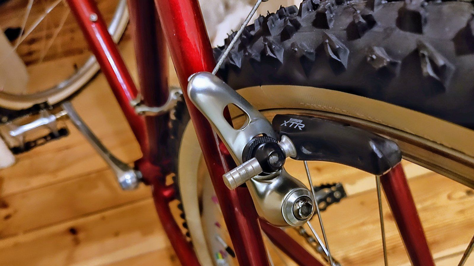

  • Immer noch auf die XTR-Cantis warten
