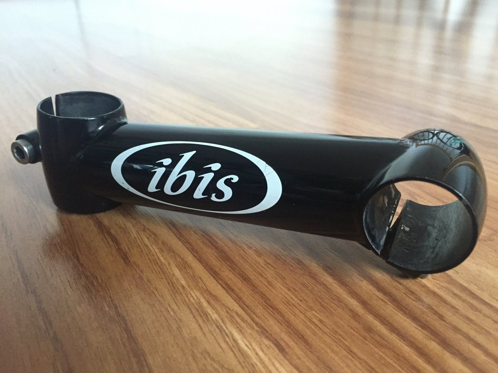

Bin dann halt auf Ahead angewiesen, was sagt ihr würde als Vorbau passen? Farbe würde ich schwarz nehmen, mit dann silbernen Lenker wie oben auf dem Bild, ich bin da noch für alles offen, es ist 1 1/8" .
Probegesteckt habe ich einen Titec welcher aber etwas dünn aufträgt, ein bisschen Steigung wäre auch nicht zu verachten.
Ich habe davon ja noch den kürzeren mit etwas Steigung wie er vorher verbaut war. Die passen schon, mit den schönen Schweißnähten und dem Gusset, analog zum Rahmen, aber irgendwie etwas dünne. An einen Syncros hatte ich schon gedacht, aber ich mag eigentlich die riesigen Logos nicht.
