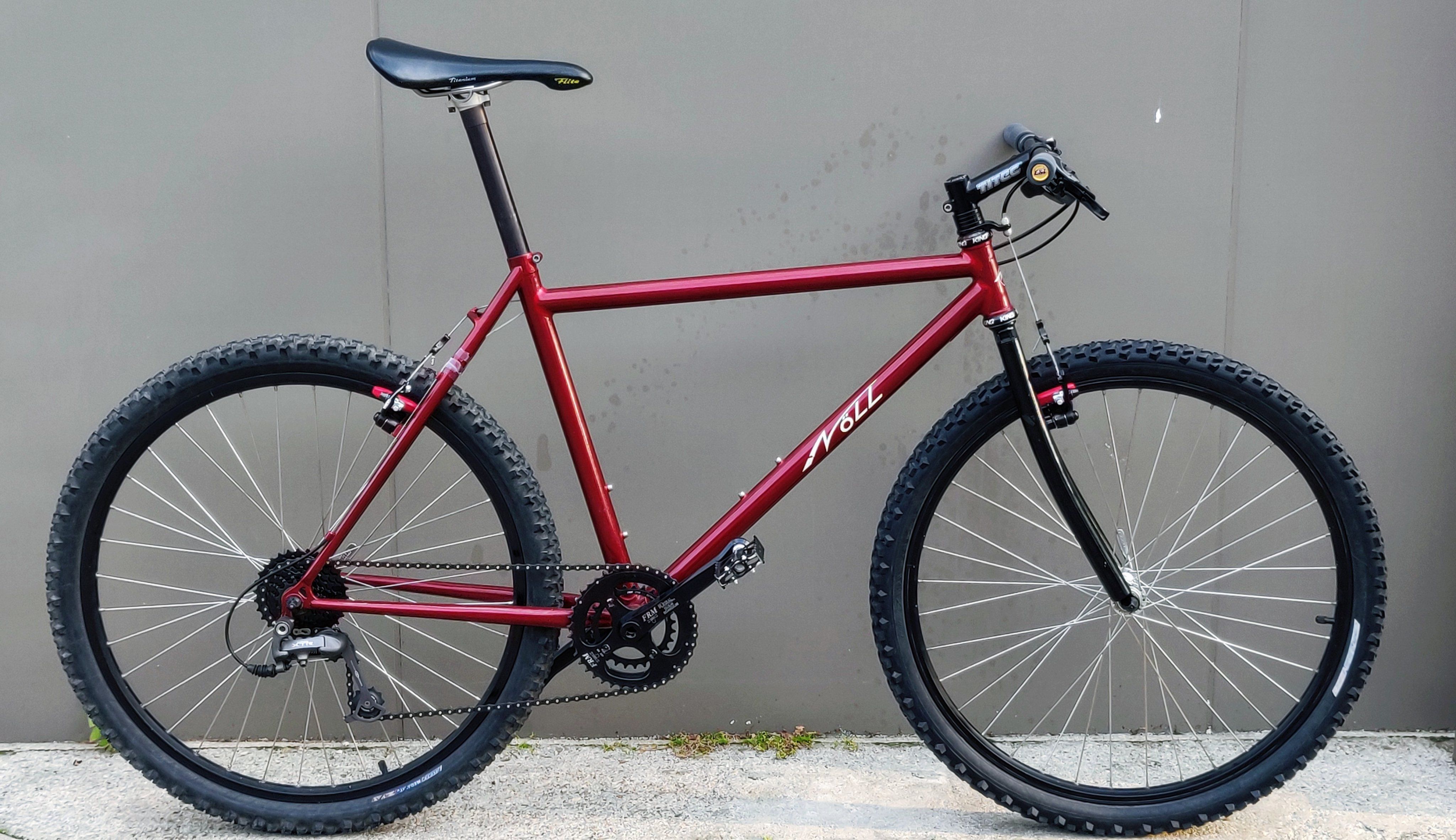

Projekt: "Transparent" - Nöll M5

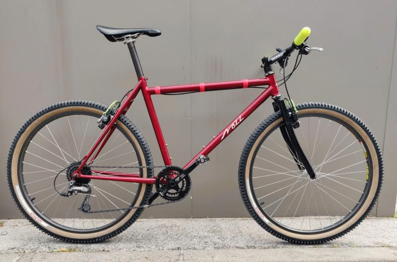

Ich bin jetzt lange die Version mit den Schwalbe Reifen auf dem Weg zur Arbeit gefahren, fand ich optisch auch am besten.
Langweilt mich jetzt aber irgendwie alles obwohl das Bike wie geplant sehr "dynamisch" ausgesehen hat.
Jetzt werde ich versuchen den Plan umzusetzen welchen ich zum Kauf hatte, den Lenker, Vorbau, Sattelstütze und Kurbeln aus Stahl.
Dann denke ich XT-7fach Schaltungskomponenten und Antriebsstrang (verfügbar und funktioniert einfach), und eine Kombination aus silber und schwarz.
Ich finde auch, dass die M900 die perfekte Gruppe für das Bike ist, aber dann hätte ich ja nichts mehr zu tun.
Von der Gruppe würde ich einfach alles ans Bike schrauben. Schaltung, Bremsen, Laufradsatz, Spanner, Stütze, Antriebstrang ---> Bike aufgebaut.

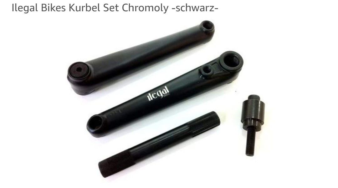

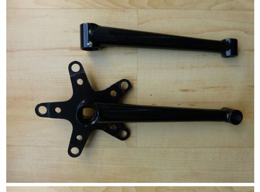

Als Kurbel würde ich gerne sowas haben.
Wozu isn das Extragewinde? Ok, sicherlich für irgendwelche BMX Stunts.

Die bmx kurbeln sind aber sackschwer.das Extragewinde fixiert den Spider gegen verdrehen.
Syncros, cqp, pulcro etc.sowas muss da dran.die tioga Revolver funktioniert übrigens Tipp top.
Und die classischen stahlkurbeln sind durch die Bank recht leicht.
Cool wären auch die Sweet Wings.die gibts auch noch in neu von Cane creek mein ich.
Mit den abgebildeten kurbeln bist du inkl. Innenlager und Spider bestimmt bei 1-1,2kg.
Und optisch ganz weit hinten weil übelst fett.

Die Tioga Kurbel fahre ich an 2 Rädern,sie funktioniert sehr gut und ist leicht
Einen leichten (260Gramm)Vorbau gibt es bei Kona 1993,der mit der Gummikappe.
Eine relativ leichter Stahllenker wäre der True Temper,alles recht einfach zu bekommen und nicht zu teuer.
Bei einer moderneren,leichten Stahlkurbel muss du nach Profile Racing od. KHE Hindenburg ausschau halten.
