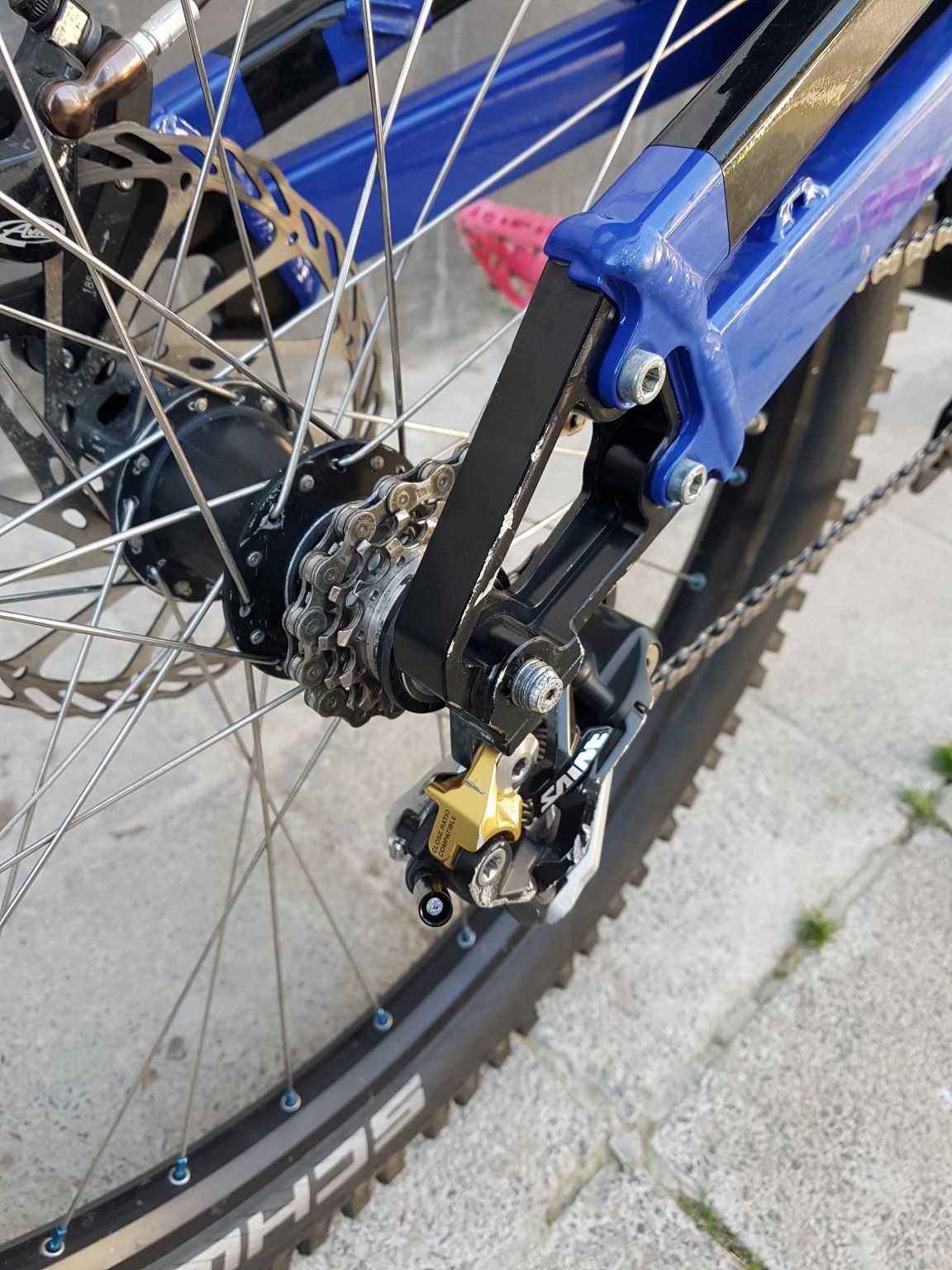

Hab da gestern einen wahren Schnapper gemacht, als Ersatzrad für Bikeparks, Rad für Freunde und Familie und für Sachen wo mir die Sennes einfach zu schade ist.
Zur Auswahl kamen Pudel und Ufo, eben weil Eingelenker.
Vorbesitzer hatte es schwarz/blau pulvern lassen, war ursprünglich mal weiß. Delle im Unterrohr, Delle im Oberrohr, Hinterbau leicht verzogen, Felge hinten hat zwei Einschläge, Bremse ohne Funktion.
Also mal die Teilekiste geöffnet und gebaut:
- Original Cockpit der Sennes montiert
- Original Sattel der Sennes montiert
- Original Griffe der Sennes montiert
- Avid Elixier R montiert, gekürzt und frisch entlüftet
- aus diversen Kassetten 3 Gang Schaltung mit optimaler Kettenlinie gezimmert
(können am Schaltwerk direkt ohne Werkzeug geschaltet werden)
- Schwalbe MM montiert
Übersetzung ist 32:13/14/15. Mal sehen ob das so taugt.
Fährt sich echt schick, halt was ganz anderes so ein kurzer (Rahmengröße L) Eingelenker mit 26", aber tierisch spaßig.

11x36 geht mit dem SS und Modeconverter generell, nur ist die Kettenlängung bei nem Eingelenker etwas krasser. Ich versuche mich einfach mal, zur Not hab ich auch ne x9 midcage hier, da klappt das dann ja safe.
Oder ich lasse es wie es ist........ :ka:

Funktioniert übrigens nicht :aufreg:
Bereits beim 30er Ritzel ist es ungesund straff, hab jetzt ne 11-23 Kasette montiert, kann so aber nicht bleiben. Das Schaltwerk steht durch das Ausfallende schon relativ steil, da hilft auch ein unterfütterter Modeconverter nichts. Eine XT 11 fach mit kurzem Käfig und 11-46er Kasette wurde mir angeboten, aber der kurze Käfig wird wohl wieder das Problem sein :ka:

Leider hat die XT 11 fach SC "nur" eine Kapazität von 39Z, die Saint M810SS hat 31Z.
bei der XT hätte ich 11-46Z, bei der Saint habe ich 11-34Z.
Rein nach den Spezifikationen die angegeben sind sollte die Saint (und auch die XT) ja problemlos funktionieren. Hatte die Saint mit besagter 11-34 Kasette schon an einem Cheetah Tomahawk, Cheetah Ignition, Nicolai Ion und Propain Rage. Alles problemlos. Beim Pudel kann ich, ohne überhaupt einzufedern, noch nicht mal alle Gänge durchschalten. Woran liegt das? An der Stellung des Schaltwerks bzw dessen Positionierung im Bezug zu der Achse?
